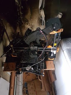

Probleem is inmiddels weer opgelost, de zekering heb ik er tussen uit gehaald, was flink zwart🫢 en nu print ie weer goed

Een zekering gaat nooit zonder reden stuk. Zomaar de zekering verwijderen en niet weten wat de oorzaak was is niet heel erg slim. Straks gaat er opnieuw iets mis en staat de boel misschien wel in de fik

henryschippers2023 schreef: Probleem is inmiddels weer opgelost, de zekering heb ik er tussen uit gehaald, was flink zwart🫢 en nu print ie weer goed
Zou ik ook gedaan hebben gewoon een 2,5 mm² er tussen solderen , dan weet je zeker dat hij niet meer doorbrand 👍

De printer gaat niet meer aan, er komt een nieuwe

Zekering eruit is bij een Anet wel de meest professionele oplossing :lol: Maar ook met zekering kun je er een leuke openhaard van maken.
