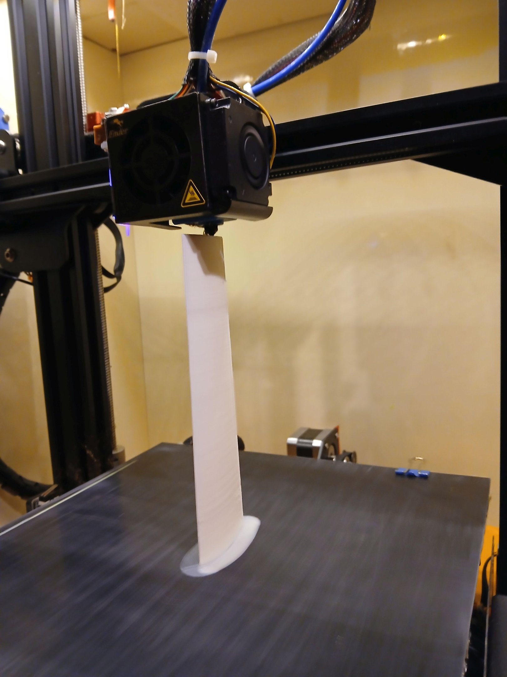

Ik heb de PEI plaat op verenstaal eerst grondig gereinigd met achtereenvolgens fijn schuurpapier, schuurspons en spiritus. De glasplaat heb ik een dag laten weken is aceton waarna alle oude lijm eenvoudig te verwijderen was.
Ik heb de peiplaat op verenstaal vervolgens op de glasplaat gelijmd met High Temp spuitlijm.
De eerste prints (o.a. een stuk wing voor een windmolen) gaan perfect. De brim en de print blijven keurig vast zitten.
Nu wachten op de FR4 sheets en de AL-plaat.

Na een weekje wachten op onderdelen vandaag mijn eerste FR-4 experiment.
0,5 mm FR-4 sheet met High Temp glue op 4 mm Al-plaat gelijmd.
Fr-4 sheet schoongemaakt/opgeruwd met staalwol.
Bedtemp. 110/100 °C
Nozzletemp. 275 °C
Materiaal. ABS
Print goed gelukt.
Hechting bijna net zo goed als PEI
