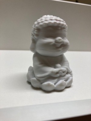

2e print met de buddha is gelukt. Deze met PETG. Net geprint.

edwin1001 schreef: 23/02/25, 15:50 2e print met de buddha is gelukt.
Ik zie niks.... ;-)

Foto had ik nog niet aan gedacht.

Gelukt. Even zoeken hoe het gaat hier.
