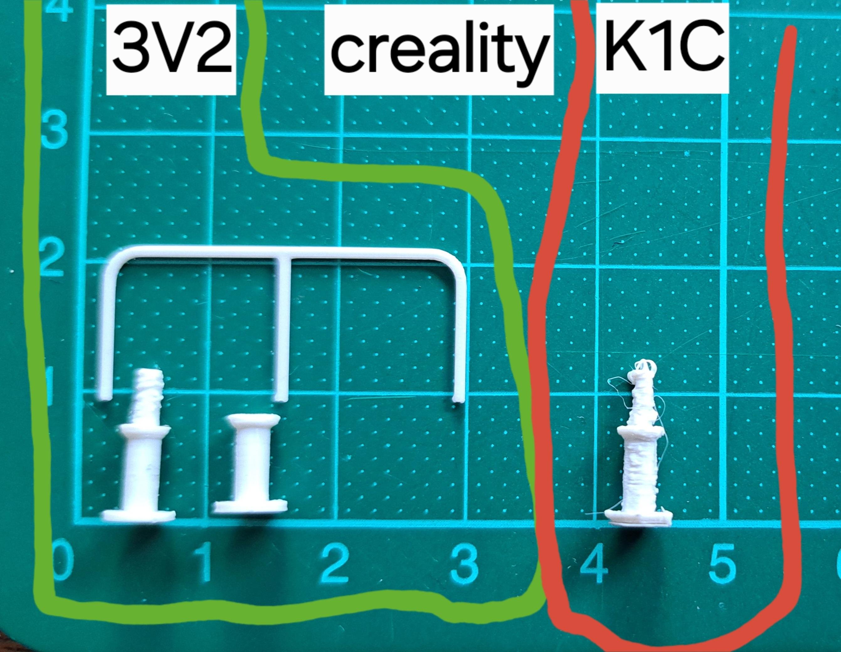

Overstap gemaakt van een Creality 3V2 naar een K1C. Druk bezig met instellingen in te voeren voor het printen met een 0.2mm nozzle.
Op de foto print te zien met mijn 3V2 en een rommelige K1C. Het onderdeel wordt staand afgedrukt
Welke instelling(en) kunnen mogelijk relevant zijn?
gr Matje

Wat mij is opgevallen bij moderne snelle printers is dat de verticale vlakken vaak wat slordig zijn.
Nadat ik de printsnelheid had verminderd werden de resultaten beter.
Berichten: 596
Primair: laagdikte/hoogte en snelheid.
Bij kleinere objecten heb je gewoon het probleem dat je warm in wam print. Normaal koelt een laag achter je nozzle af, voordat de nieuwe laag weer gelegd wordt. Vormvastheid door de temperatuur gaat dan ook een rol spelen.
Berichten: 1285
Wat 3DWim schrijft kun je instellen door de minimale tijd per laag. Staat standaard op 10 seconden in Cura (onder hoofdstuk koelen). Die tijd zou je kunnen verlengen. En staat je part cooler wel op 100%?
Hebt je in de software wel aangegeven dat je met een 0.2mm nozzle0.2mm nozzle print .

Bedankt voor reactues, ik ga zeker kijken naar snelheid en temperatuur. Nozzle 0.2 staat in slicer. Gr Matje
Ook in de hardware van de printer ?
Berichten: 1285
Bij een Creality K1C hoef je niks in de printer in te geven, daar is het aanpassen in de slicer voldoende voor. Let er ook op dat je geen laagdikte gebruikt dikker dan 0,14 mm als je een 0,2 mm nozzle gebruikt.

Ik ga mij voorlopig even richten op het printen in de hoogte zoals de buffer nav de reactie mbt de temperatuur / afkoelen / printtijd laag.

Resultaat van enkele dagen uitgebreid stapsgewijs experimeteren met instellingen beoogd resultaat behaald met een 0.2mm nozzle op mijn K1C.
O.a flow kalibratie, nozzle temp 185 graden zoals op mijn  3V2 was beste nozzle temperatuur resultaat. De volumetrische snelheid ook zeer efficient kunnen verlagen.
Andere printonderdelen worden ook erg goed geprint.
Bedankt voor tips.
