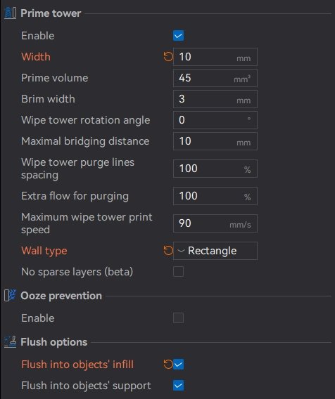

Op dit moment is de BB (BigBox) CC2 bezig met de eerste kleurenprint.
Op zich ziet het er goed uit. Maar is er wat zinnigs te vertellen over de (basic) settings ?
Wat me met name opvalt is dat de printer nogal veel tijd in de hoek staat te poepen. Niet helemaal vreemd maar ik dacht dat daar ook de primetoren voor was.
De elegoo slicer heeft niet veel zetting waarvan ik nu de eerste keer denk, dat moet ik aanpassen.
Aangepast heb ik alleen de breedte van de primetoren en "flush into infill".
AI, die als eerste antwoord op internet, meld voor de prime hoeveelheden een factor 10 meer dan de 45mm3 die de CC2 standaard heeft ingevuld.
Wat is hier de ervaring mee / vuistregels?

Ik ken de instellingen van de BB (BigBox) CC2 niet. Ik ken alleen die van Bambu, maar daar heb je ook beide. Daar wordt per kleurwissel een bepaalde hoeveelheid filament berekend die moet worden uitgepoept. Die kun je zelf ook aanpassen, maar er staat ook een vermenigvuldigingsfactor bij. Die staat standaard op 1, maar afhankelijk van welke kleurwissels je hebt en je ervaring, eventueel door proefprinten, kan die factor soms wel naar 0,5. De prime tower is bedoeld om de druk te stabiliseren. In sommige gevallen kun je hem weglaten. Maar omdat dat allemaal onder voorwaarden is, is het gemakkelijker om hem te laten staan.

Ik heb je wellicht op het verkeerde been gezet: ik heb de printer omgedoopt naar BigBox omdat de Elegoo printer in een grote doos kwam.
Dus de printer is een standaard Elegoo Centauri Carbon 2.
De screendump laat het multimaterial deel zien van de slicer.
Daar vind ik dus niet die percentage berekening die je noemt en die ik ook gevonden had.
Er zit alleen nog een advanced deel onder dat gaat over beam interlocking settings (?), nog uit te zoeken
