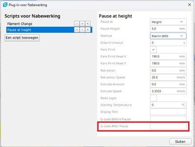

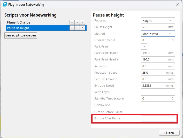

Dat is iets waar ik ook aan zat te denken. Dus maar eens opgezocht. Met de gewone Filament Change kan dat niet. Maar als je de optie die Wim62 noemde toepast dan kan dat wel. Dan bestaat de mogelijkheid om een G-code voor (extra) retraction toe te voegen als printer uit pauze komt.
Uiteindelijk zal het dus waarschijnlijk niet nodig zijn als ik iets meer geduld heb en even wacht voor ik de printer na een filamentwissel weer laat beginnen.
