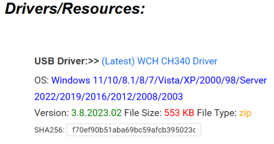

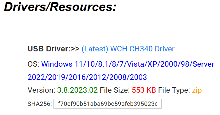

Ik heb net even gekeken, het is een Anet A8 clone, ik vermoed dat je even een driver hiervoor moet download want de USB chips op deze bordjes zijn meestal de CH340, de driver hiervoor vind je hier.

Het lijkt inderdaad op een missende driver. Let er bij Windows 11 wel op dat je de juiste versie CH340 driver installeerd

Mag gewoon in het Nederlands hoor. Zo moeilijk kan dat toch niet zijn. Ga naar een website waar je de driver download, bijvoorbeeld hier.
Download de driver: Dit is een ZIP bestand. Klik erop met je rechter muisknop en klik op Alles Uitpakken.
Open de map CH341SER.
Dubbelklik op het bestand SETUP.EXE en volg de aanwijzingen.
Start de laptop opnieuw op om zeker te zijn dat alles is geactiveerd.
Sluit de printer aan.

Hier nog een link https://www.wch-ic.com/downloads/ch3 ... p.html
Die link van Rob werk goed ik hebt deze geprobeerd op een laptop met windows 10 .
Moest wel zorgen dat waar je het voor wil gebruiken is aan gesloten , anders krijgt je een foutmelding , in mijn geval was het met een Arduino uno .
Je krijgt inderdaad een foutmelding wanneer niets is aangesloten, maar de driver is ondanks dat wel geïnstalleerd zoveel ik mij herinner.
