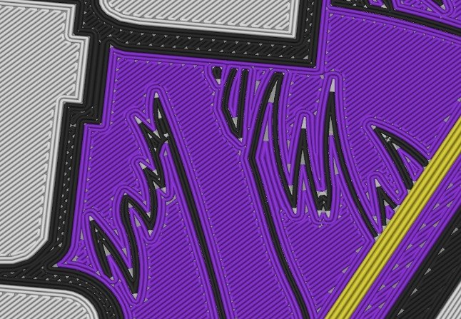

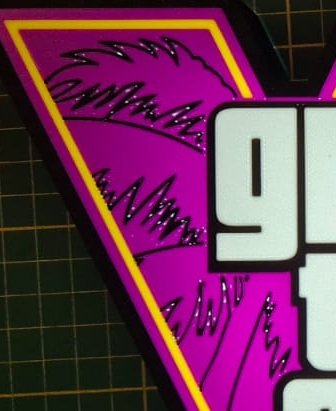

Het laatste geval was een verlicht logo van een game voor m'n schoonzoon. Zelf heb ik er niks mee, maar het printen van het ding was dus wel een uitdaging. Er kwam namelijk nog een ander issue om de hoek kijken en dat is het uitvullen van de kleinste uithoeken. En dat doen slicers vaak niet erg netjes en als je er dan een verlichting achter plaatst zie allemaal gaatjes, wat natuurlijk niet de bedoeling is.

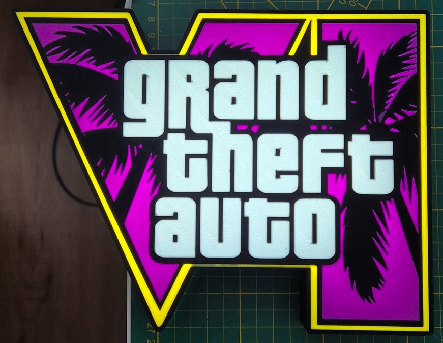

Het resultaat met achtergrondverlichting is dan zo:
Bij onderstaande versie was/is dat nihil, maar wel met de 0,4 nozzle voor de eerste laag ingesteld op 0,24 mm.
Bij de eerste versie liet de bambu slicer ook geen aanpassing toe.(Bij de tweede ook niet maar het ontwerp is beter) Je kunt de waardes wel veranderen, maar ze hebben alleen geen effect. Allemaal veroorzaakt door het combineren van diverse stl's in 1 bestand om meer kleuren te printen. Het heeft ook te maken hoe het is ontworpen of het wel of niet gaat werken.

Die kleine gaatjes kan je in veel gevallen oplossen. Kijk eens de volgende instellingen na.
Slicer Engine, als die op classic staat zet die eens op arachne. Filter out tiny gaps (eventueel uitzetten), gap fill aanzetten op top/bottom solid layers
Staat op arachne. Gap infill staat alleen genoemd bij snelheid. tiny gaps staat helemaal niet genoemd. En detect thin walls is uitgeschakeld. Ik lees wel vaker dit soort aanpassingen, maar ik kan ze in Bambu Studio niet vinden. Om zeker te zijn heb ik eerst al overgeschakeld naar Engels en heb ik de zoekfunctie gebruikt. Maar dat mag niet baten.
Ik zat daar ook aan te denken, moet ik even opstarten, maar die weigert op het moment en ik kan even m'n pc niet opnieuw opstarten. Orca heeft inderdaad andere instellingen, maar die gebruik ik weer zelden, maar misschien in dit soort gevallen beter om het wel te doen.

Bambu studio: Mogelijk moet je de "advanced" schakelaar aanzetten, of developer mode activeren.
Filter out tiny gaps staat bij Strength > Sparse infill. Maar gaat hier dus geen effect hebben gezien het niet om infil gaat maar je top/bottom solid layers. (Sorry mijn software staat waar mogelijk altijd op Engels, mocht ik wat moeten opzoeken vind je meestal toch meer resultaten in Engels dan NL). Dat detect thin wall is uitgeschakeld in jouw geval is normaal, het is ofwel Classic engine + detect thin walls ofwel arachne engine.
Maar verder dan dat heb je die andere instellingen niet onder studio
Even met Orca slicer geprobeerd, maar helemaal weg krijgen lukt niet. Bij diverse instellingen zie je gewoon geen verandering.
