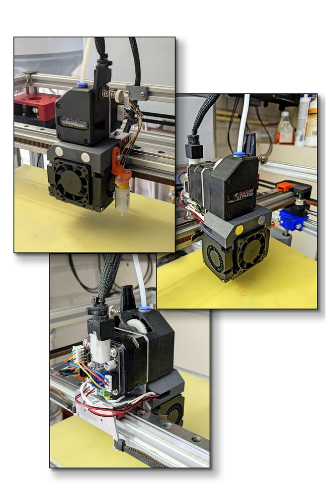

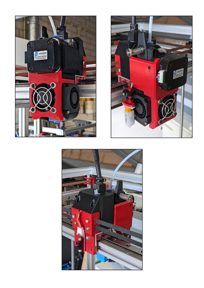

Dit is gewoon een 0.4mm nozzle, ik heb ze ook in 0.6mm, omdat ik gelezen had dat 0.4mm vaak problemen oplevert met CF materiaal, maar voorlopig werkt dit goed.
Ik gebruikte al hardstalen nozzles, maar dan zonder koperen insert, en ook gewoon 0.4mm.

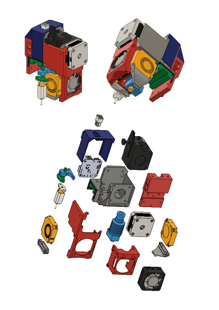

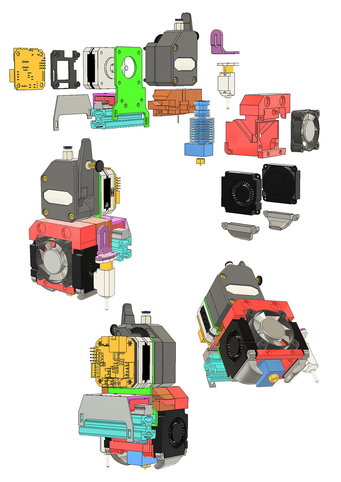

@PrintEngineer: dit is mijn twee verschillende constructies zoals ik het nu op mijn beide heb.
