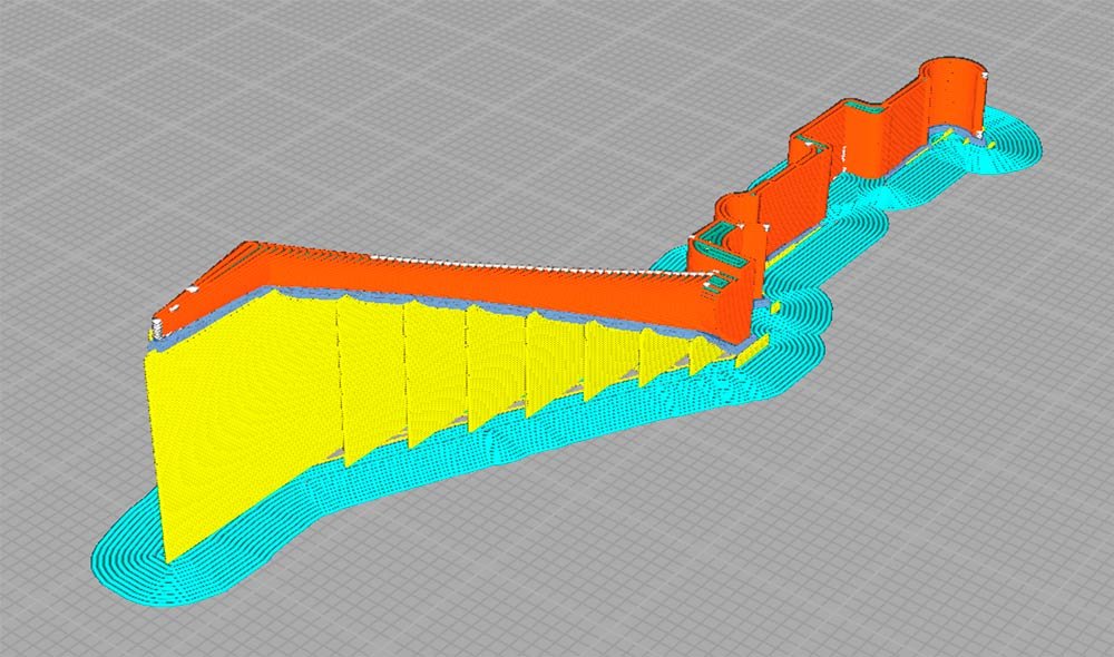

Ik ben ook nog even aan het freubelen geweest, maar ik weet natuurlijk niet of het werkt in het echt, hiermee zou je het eventueel zo om de uitlaten kunnen klemmen zonder te lijmen en ik heb ook een versie met twee steunen getekend.

Kijk die 2 zijn netjes. Wat denk je wat de beste print oriëntatie is. Met de voetjes in de op de grond en support onder het frame, of frame op de grond en voetjes op support?
Berichten: 638
het is een lastig ontwerp, maar ik denk dat dit de beste manier is, ook voor wat de stevigheid betreft i.v.m. lijn richting.
Berichten: 1134
Yup, dacht ik ook. Ga het nog een stapje verder doen ook. Beide types 2 stuks van zet op de buildplate, en 1tje met de pootjes in de lucht en 1tje met het frame in de lucht. Gaat der wel 1tje werken zeker :). Printer nu nog bezig met wat anders maar wordt vervolgd :)

Heb vergeten een foto te nemen, @Hardy maar je ontwerp werkte en paste perfect! M'n dank en die van m'n pa. Die's ook weer tevreden dat dat ding op zichzelf kan rechstaan.
