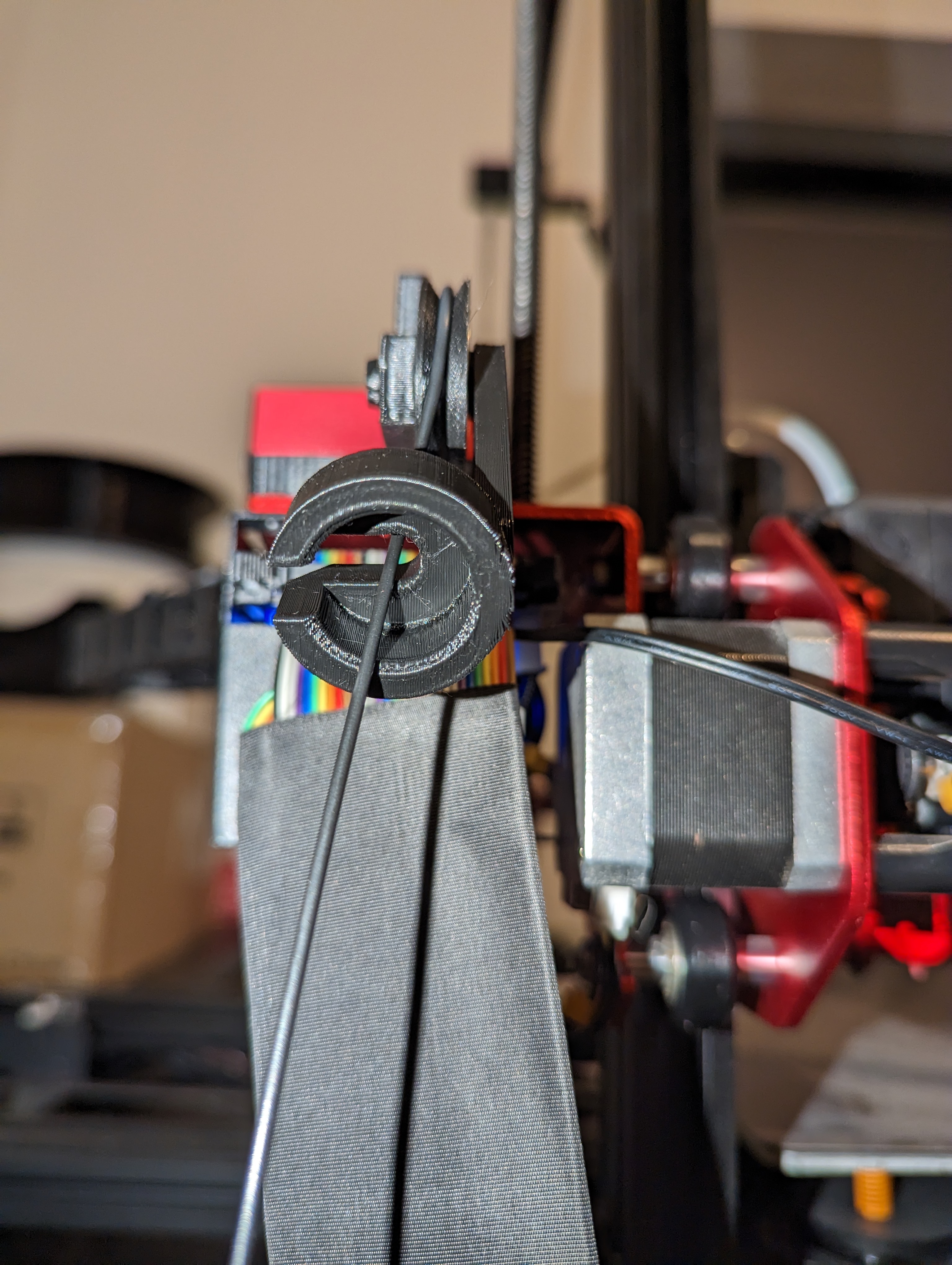

momenteel 6 met beugel en 8 zonder beugel aan het printen. Waar zit bvb het verschil tussen 6 met sleuf en 8 met sleuf als ik vragen mag? Ik staar me er blind op en zie geen moer verschil, maar er zal uiteraard wel verschil op zitten :)
**edit 22.00u**
1e 2 test exemplaren net van de band gerold.
Feedback:
ingenieus design zoals gezegd
Gebaseerd op monteren:
- Dust blocker opening net ietsje te klein. De binnen opening (is na print) 18.6mm. zou iets groter moeten.
- Als ik em monteer zoals in je afbeelding, dan kan de kogellager van de "pen" afrollen, omdat deze niet geklemd zit tussen de houder zeg maar waar je de pennen inklikt, en de pennen zelf. De pennen moeten van rechts ingeklikt worden, zodat de lager geklemd zit tussen de pen en de houder zoals onderstaand
Als ik em monteer in de juiste richting (dus inklikken vanaf rechts)
- De inkeping van links naar rechts zou dan iets verder moeten doorlopen omdat deze dan in de huidige uitvoering een licht S vorm moet maken
- Voor filament dat op de vloer geplaatst zal worden dan maakt dan maakt het filament een te scherpe hoek over het 1e wiel, en geeft het wrijving aan de achterkant van de blocker (schuurt tegen de kleine opening)
Iets wat waarschijnlijk eenvoudig kan opgelost worden door
---- de "arm" iets langer te maken
---- de "blocker" onder een kleine hoek te geven en deze te kantelen naar beneden
Dus 2 versies van je ingenieuze design zou optimaal zijn. Eentje met de iets meer doorlopende inkeping richting het midden (zou dan gebruikt worden in combinatie met mijn zijdelings gemonteerde spoelhouder, en eentje met de blocker onder een hoek die dan gebruikt kan worden in combinatie met filament op de vloer. Deze laatste zou dan wel een pen mogen hebben die kleiner is in de hoogte (ik heb de dikte van zo'n wiel opgemeten en da's 7mm) en zou ik dan wel vanaf links kunnen inklikken.
Dit alles in combinatie met een aangepaste basis waar ik ze tegelijk kan inklikken zodat ik niet steeds hoef te wisselen. Zie onderstaande schets
Legende:
Paars gekleurde "blocker" = korte pen, van links ingeklikt, blocker onder 45° hoek? Hier wordt geen lager op gemonteerd
Blauw: filament ingevoerd van langs onder
Geel gekleurde blocker = standaard pen lengte, waarvan de inkeping iets verder doorloopt zodat het filament geen S bocht moet maken richting 1e wieltje
Groen: filament ingevoerd vanaf de zijdelingse spoelhouder
Basis: de horizontale arm loopt iets door en heeft en 2e opening om die 2e pen in te klikken.
Snap je wat ik bedoel?

Als ik mijn schuifmaat neem en meet op de huidige v6 met gleuf, dan is het hartlijn van het filament tov het midden van de blocker inderdaad zo'n 5-6 mm. De pen zelf zit net zo strak als die hoort te zijn, als je daar niks aan veranderd hebt qua maten. Zit netjes geklemd in de opening, kan in positie gezet worden en blijft er staan, terwijl de lager nog vlot kan ronddraaien. Daar is niks mis mee
Qua groter, ik zou beginnen met 1mm. Gezien de "langste" kant van die stofvanger 19mm is, kom ik dan samen op 19.6mm en zou dan net iets "te groot" zijn, en dus ideaal.
Ik denk niet dat de pen aan de verkeerde kant zit, zit juist goed, maar die inkeping moet waarschijnlijk iets verder doorlopen uit het midden. Ik ben uitermate benieuwd waar je mee afkomt.

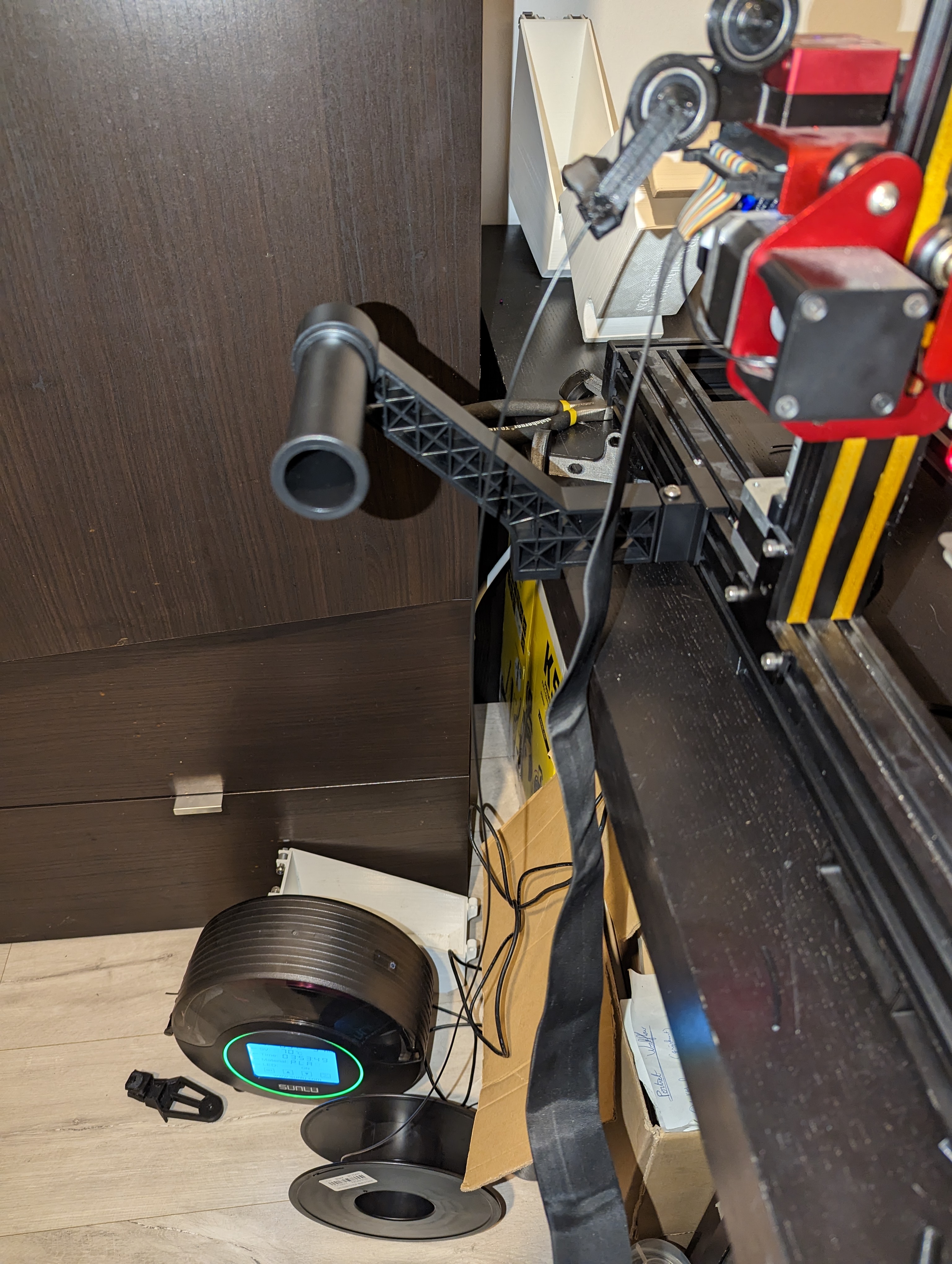

Louter ter illustratie: onder welke hoek V6 met gleuf komt te staan met filament invoer vanaf de zijdelingse spoelhouder.

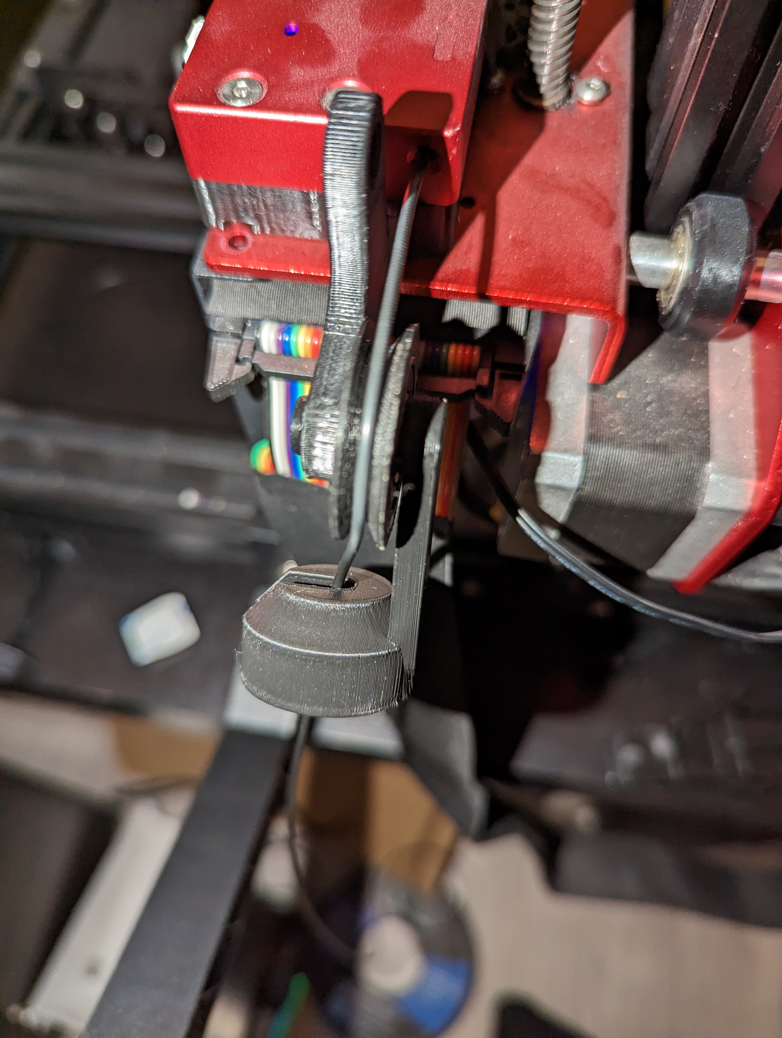

@ch3vr0n, omdat ik links en recht door elkaar gehaald heb, is de hoek als je het ontwerp vanaf de andere kant, monteert niet goed meer.
Want ik nu gedaan heb is het ontwerp gespiegeld (dus li-re), gat van de vanger vergroot en de pen 5.69 mm verlengd. Daarmee zou dus de hartlijn van het gat en de wielen moeten kloppen.
Waarschijnlijk kloppen de hoeken nu ook beter als je het geheel naar beneden kantelt, voor de draad van onderen.
Toegevoegd in 6 minuten 29 secondes:
Overigens kan je de draad van de vloer niet via de ophanging van de "bovenrol" laten lopen? Als extra geleiding zodat de hoek niet te "haaks" wordt?

Ik denk niet dat de hoek een te groot probleem wordt als die blocker zelf onder de correcte hoek wordt geplaatst. Dan is het gewoon een kwestie denk ik van de blocker richting de vloer te draaien. Enfin, we zullen zien. Door dat "rare geluid" probleem al 2 printpogingen achter de rug die niet bleven plakken. Was er gelukkig snel bij. Poging 3 is onderweg.
