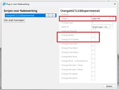

Waarom zou je snelheid van de eerste laag boven de support willen instellen? Maar het kan wel. Je maakt dan gebruik van het invoegen van een script in Cura. (Nabewerking in het menu).
