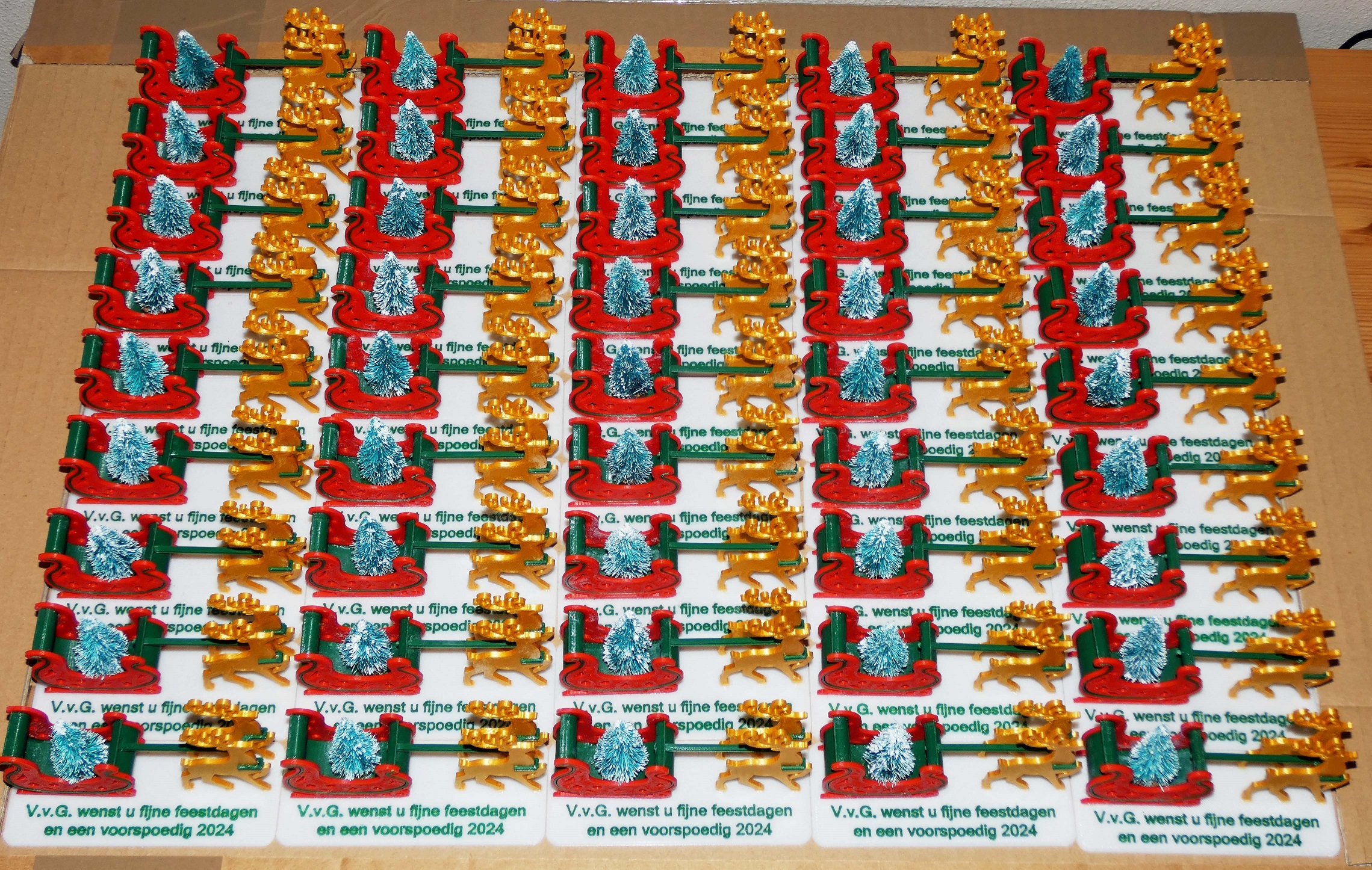

En dit jaar voor de vereniging alweer 45 stuks geprint. Privé nog eens bezig met zo'n 20~25 stuks. Het is deze uitvoering, maar dan verkleind naar 60%. 60% is mooi als presentje en in deze aantallen nog een beetje behapbaar qua totale printtijden. Daarbij heb ik dan een ondergrond gemaakt met een tekst waarop ik het geheel (met 10 seconden lijm) vastlijm. Om de rendieren goed te kunnen vastlijmen heb ik een mal gemaakt waarmee ik ze op de juiste plek lijm. Na uitharding kan dan het harnas erin lijmen zonder dat de rendieren verplaatsen. Zonder mal is dat echt een crime, zeker bij grote aantallen. (De tekst bij dit voorbeeld is niet optimaal, die is later in de definitieve versie bijgesteld. Bleek dat voor de tekst de doorvoer naar 90% moest om scherper te worden.) Het kerstboompje is een gekocht artikel. Bleek bij 1 winkel (Tedi) in Duitsland verkrijgbaar te zijn. Toen ik later bij wilde kopen ben ik 6 van hun filialen langs geweest maar kon ze nergens meer krijgen. Uiteindelijk in 1 winkel nog de laatste kunnen bemachtigen. Maar je kunt er natuurlijk ook iets anders in zetten, als het maar een beetje in verhouding is.

Ik ben er telkens op tijd bij voor het geval iets niet goed lukt en er een alternatief moet komen. Beter wat te vroeg dan op het laatste moment moeten stressen. Totale tijd voor 1 zo'n print is inclusief nabewerking om het goed te laten passen en snel 2 uur. Dus mocht het fout gaan dan heb je toch wel wat tijd nodig. Er met uiteindelijk nog heel wat aan worden nabewerkt om het goed te laten passen en goed te kunnen lijmen. En het is dan wel 10 seconden lijm maar het duurt een stuk langer voordat het PLA echt vast zit. Je vingers lijmt het in een paar seconden maar PLA kan zomaar een half uur duren.

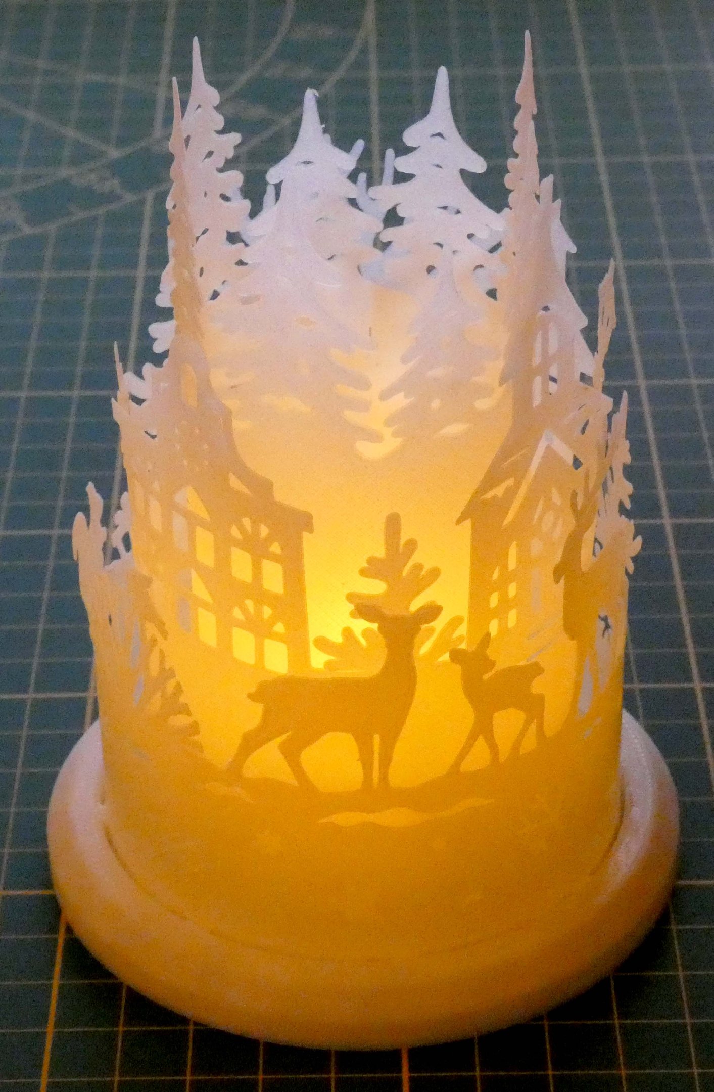

Ziet er heel netjes uit. Ik ga hem ook eens proberen.
Toegevoegd in 21 uren 21 minuten 11 secondes:
Leuk idee, en ook gelukt. Alleen is het wat gepruts om het theelichtje erin en eruit te halen. Ik heb alles wel vastgelijmd dus dan valt de boel in ieder geval niet uit elkaar.
Ik zie dat het gelukt is , ik had wel moeite om die dunne vellen van het printbed af te krijgen .

Wim62 schreef: 02/12/23, 22:11 ik had wel moeite om die dunne vellen van het printbed af te krijgen .
Je kunt eventueel de vellen ook wat dikker printen. Wel even de z-hoogte in Cura vergroten (uniform schalen uitvinken). De sleuven zijn namelijk ruim genoeg voor een dikker vel. Bij het origineel 1 mm. Beide deze remix 1,2 mm. Enige is dat de doorschijnendheid iets kan afnemen, maar dat zal niet zo'n vaart lopen. Er is ook een remix met 0,4 mm dikke vellen. Is natuurlijk weinig remix aan als je alleen de z-hoogte verandert, maar goed het is maar voor het idee.
