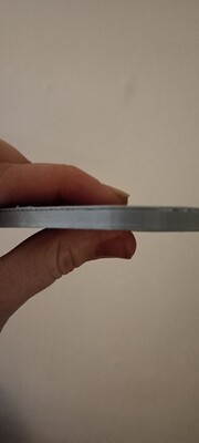

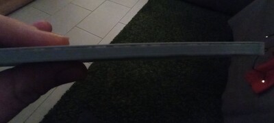

Ik heb een vraagje, ik heb een Ender 3 v2 neo. Ik heb al verschillende dingen voorgehad met de printer, maar elke keer kon ik dit oplossen door hem uit elkaar te halen of een onderdeel te vervangen. Maar nu weet ik het echt niet meer.
Mijn printer printer kan hele kleine ontwerpen goed printen, maar elke keer bij een iets hoger ontwerp (van 4cm ofzo) dan laat die 1 laag weg. Waar komt er enkel stukjes en beetjes uit. De rest print die mooi, de eerste laag is goed, ook de opbouw is goed. Dan print die een laag heel slecht en dan print die weer goed. Helaas moet ik hierdoor wel steeds heel het ontwerp weggooien. De eerste keer dacht ik dat het dan nog wel stevig ging zijn maar na 2 dagen begon het bovenste deel wat te krullen en brak het ontwerp in 2 op de plaats van de ontbrekende laag.
Ik heb al op zowat elke temperatuur proberen te printen (nozzle en bed) de nozzle leeg gehaald. Stuk of 10 keer opnieuw gebedleveld. Ik vind het probleem niet.
Weet iemand hoe ik dit kan oplossen?
Ik heb een zo goed mogelijke foto van het probleem proberen te trekken, maar mijn camera wou er niet op scherpstellen. Ik heb bij dit het ontwerp stopgezet om filament verspilling te voorkomen

Het lijkt op underextrusion. Dat kan komen doordat je nozzle gedeeltelijk verstopt raakt of omdat je extrudermotor te warm wordt bijvoorbeeld. Als je je hitend opwarmt en je laat via het menu filament extruderen moet het er redelijk netjes recht uitlopen. Als het erg slingert kan dat duiden op een stukje vuol in je nozzle. Als je reserve nozzles hebt kun je die een keer vervangen eventueel. Motortemperatuur kun je soms verlagen door de vref te verlagen maar als je dat teveel doet kan je extruder weer stappen overslaan omdat hij te weinig vermogen krijgt.
Ik heb de nozzle al meerdere keren vervangen of leeggemaakt. Ik vraag mij vooral af waarom het maar 1 laag is die weg gaat. Want de rest ook na deze laag print die mooi
Dan zou je eens kunnen kijken of het altijd op dezelfde hoogte plaatsvindt. Als dat zo is kan het zijn dat er op die hoogte iets fout gaat. Dat kan van alles zijn zoals een los contact of ergens iets blijven haken.
Wanneer dit alleen bij één ontwerp gebeurt kan het natuurlijk ook een ontwerp fout zijn, maar ook kan de Z as iets haperen en dan plotseling weer iets omhoog schieten waarna er dan weer gewoon goed geprint wordt, ook kan de Z kallibratie niet helemaal goed staan ingesteld, maar dan zou je langzaam een verloop zien ontstaan.
Of rolt de spoel soms onregelmatig af met schokken, waarbij de extruder even niet genoeg kracht kan ontwikkelen om hem rondgedraaid te krijgen en dus even stappen mist of gewoon slipt.
Zo zie je maar er kunnen verschillende oorzaken zijn die te controleren zijn.
- Berichten: 933
Om te achterhalen of het probleem van mechanische aard is zou ik een aantal verschillende kleine objecten printen. Heeft dan iedere print op dezelfde hoogte de ontbrekende laag zit het vrijwel zeker in de z-as. Varieert de laaghoogte die ontbreekt zou het aan de slicer kunnen liggen
