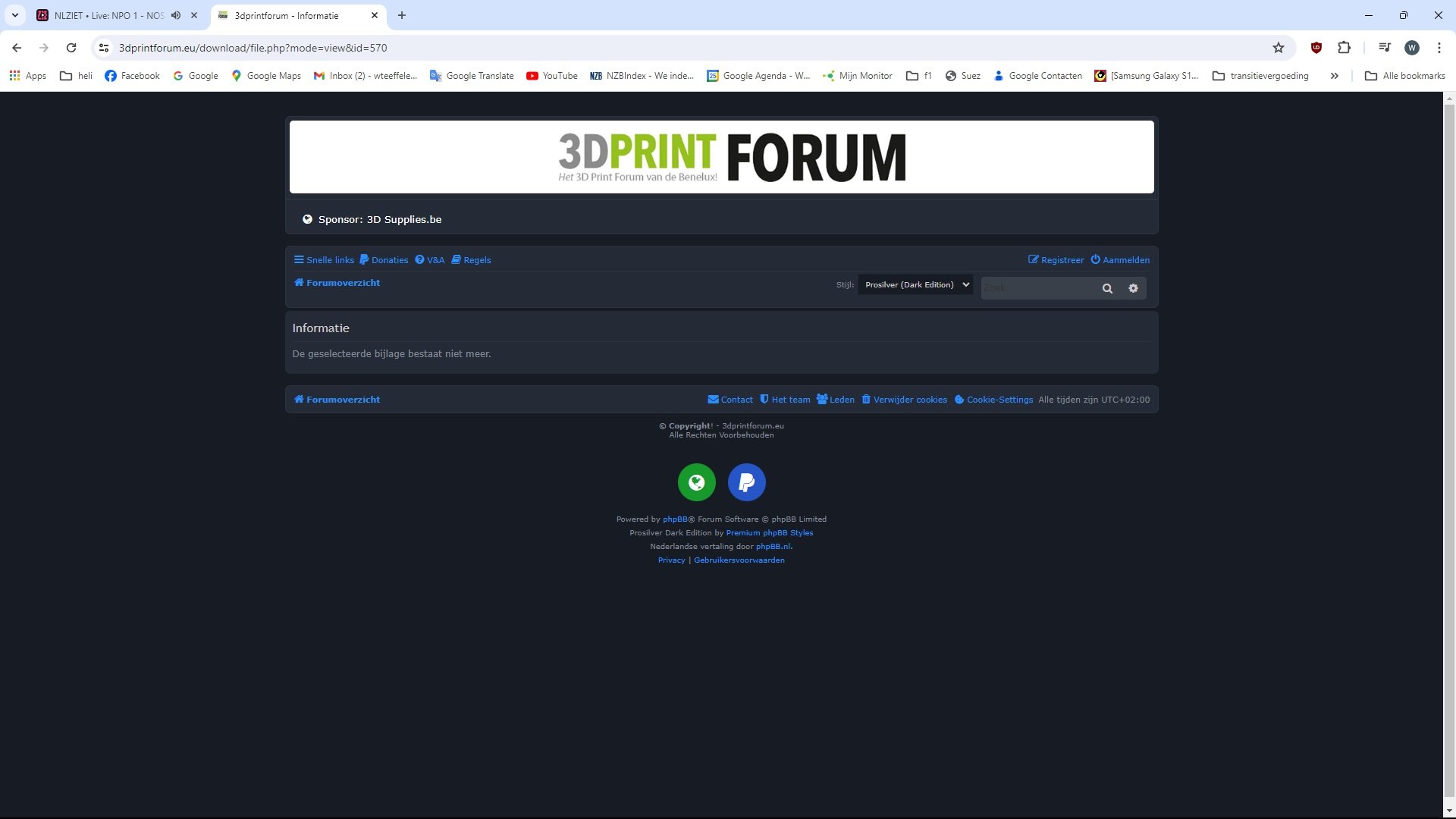

Ik begrijp het niet meer. Er zal wel iets fout gaan. Als ik op de bovenvermelde link klik krijg ik een beeldvullende foto van mijn cube.

Ik heb even in de admin gekeken. Der moet iets verkeerd gegaan zijn tijdens het uploaden van de foto's de 1e keer. Je foto's waren wel degelijk geüpload, maar niet gekoppeld geweest aan het bericht. Ze stonden onder "berichtloze bijlagen" (dus succesvolle uploads, zonder koppeling met een forum bericht). Gebeurt af en toe wel eens, en een 2e keer proberen lost dat meestal op.
