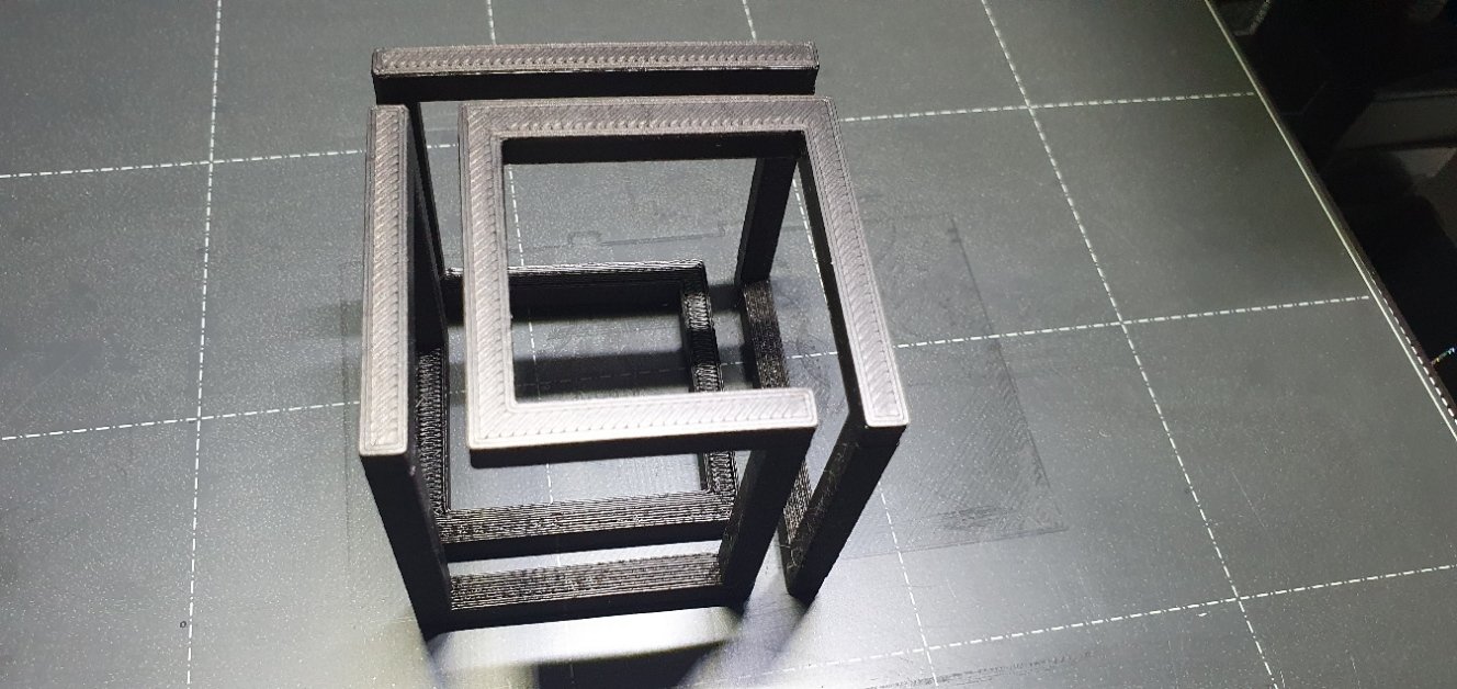

Ik werk tot nu toe altijd met Cura, maar door veel positieve berichten over de Orca slicer wilde ik die ook eens proberen, dus vandaag maar eens geïnstalleerd en direct ook maar even deze kubus gesliced en geprint, wel ook vergroot naar 150%, en ik moet zeggen dat het er goed uit is gekomen en dat in 3 uurtjes, ik begrijp sowieso niet helemaal waarom Frits hier 9 uur voor aangaf, ook Cura kwam net met iets meer da 4 uur.
Wel heb ik het support bij Orca Tree-Slim gebruikt, wat de kortste printtijd aangaf, maar wel een raar redelijk massief blok support werd dat wel makkelijk losliet van de kubus, maar er daarna niet makkelijk tussen uit te krijgen was, ik heb hem met een kniptang helemaal stuk moeten knippen voordat het eruit te halen was.
