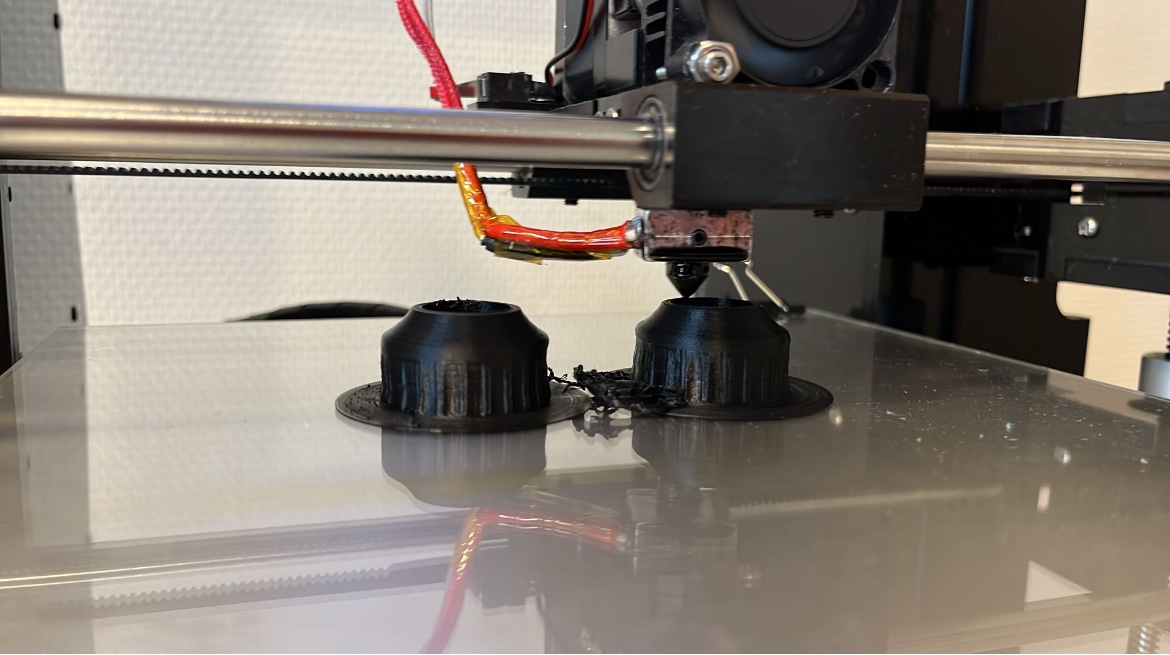

Hij is inmiddels opnieuw geprint;Frits schreef: 22/05/24, 14:17 Misschien eist de schroefdraad toch enig support, maar het is het proberen waard.
Met een beetje geluk kun je hem zo van de plaat schroeven.![]()
Zie foto’s
- Berichten: 905
Het ziet er naar uit dat niet alles helemaal lekker loopt. Naast een dop ligt een hoopje gesmolten materiaal waarvan mij niet duidelijk is waar het bij hoort. En ook de nozzel is behoorlijk vervuild. Dus m.i. zijn er wat aandachtspuntjes
Ik vermoed dat dat de nozzle niet goed tegen de throat aan zit , en dat deze dan langs het haetblock en nozzle lekt .
Bij zo'n groot voorwerp heb je die brim ook niet nodig. Ik zou hem uitschakelen in Cura.
