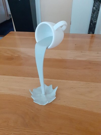

Van Thingiverse gedownload en iets verkleint.. loden voetje doet hem rechtop staan.

:lol: Ja, een leuk ding. Heb je het ook in deze stand geprint?
Met mijn Idex printer zou ik de vloeistof een andere kleur hebben kunnen geven dan het kopje. ;)
Misschien ga ik dat ook eens doen.

De vloeistof is liggend geprint. Hij komt van Thingiverse
https://www.thingiverse.com/thing:4342710

ik was deze toevallig ook tegengekomen, staat nu op mn lijst om te printen
trouwens tijdens het slicen zag ik dat er meerdere bestanden zijn die op jouw 2de foto te zien is, ik weet niet welke de beste is, dus heb ik ze allemaal printklaar gemaakt, overbodig?? daar kom ik pas achter wanneer de print klaar is dacht ik zo

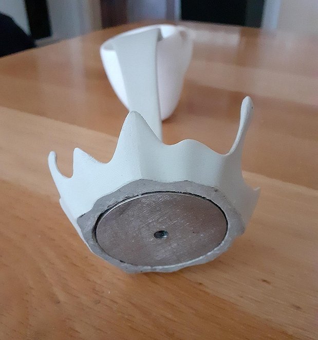

Hi,
Onder de "splash" zit een uitsparing. Ik heb een dekseltje van een Hak potje gevuld met lood en
daarin gelijmd.. hij blijft anders niet staan.

Ik heb hem ooit ook eens geprint. Alleen heb ik de basis massief geprint en de overige onderdelen met minimale infill. Hij bleef toen ook prima staan.

Is ook een idee.. op Thingiverse zijn er verschillende uitvoeringen.
Sommige blijven écht niet staan.. zie comments
