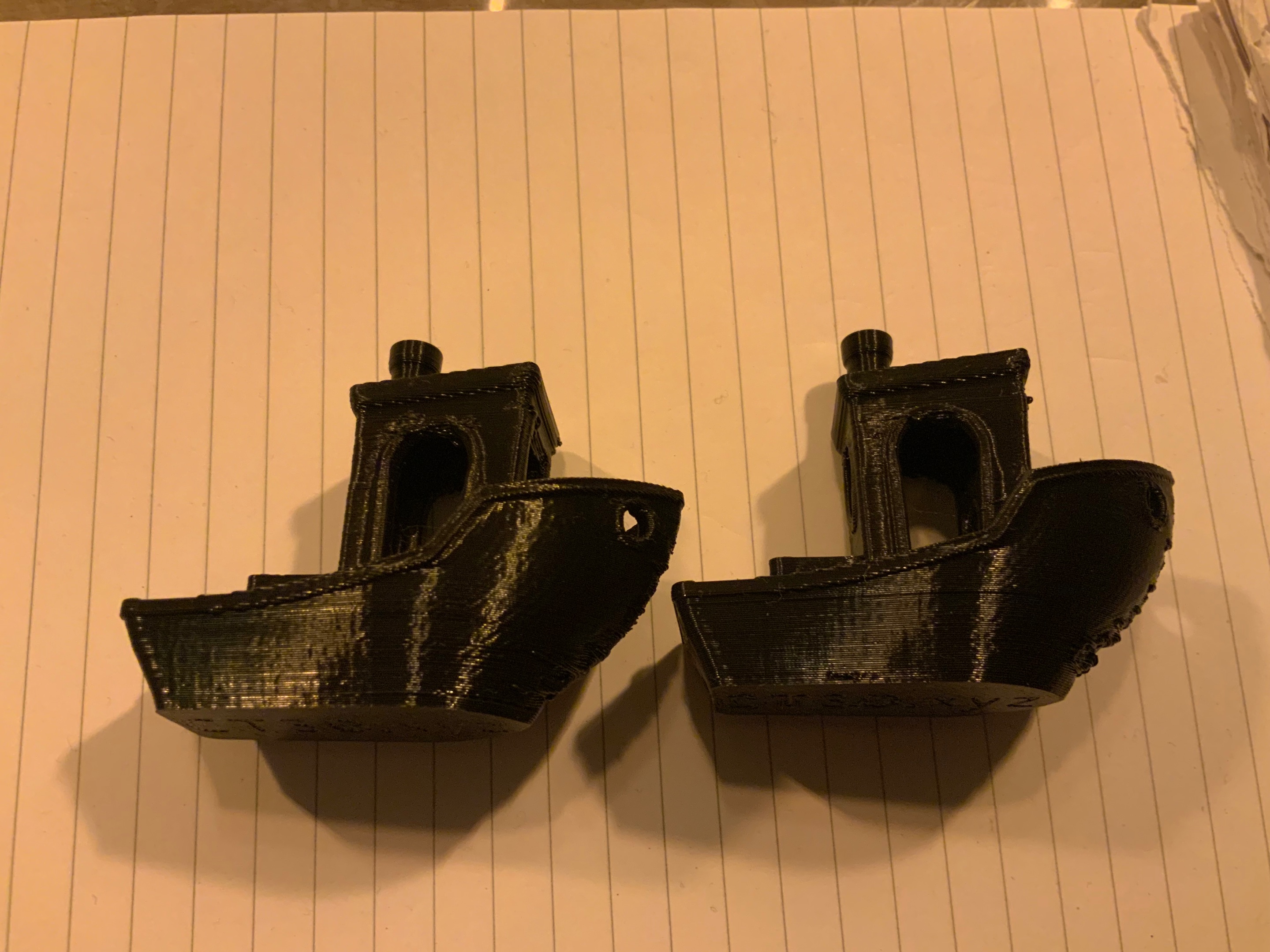

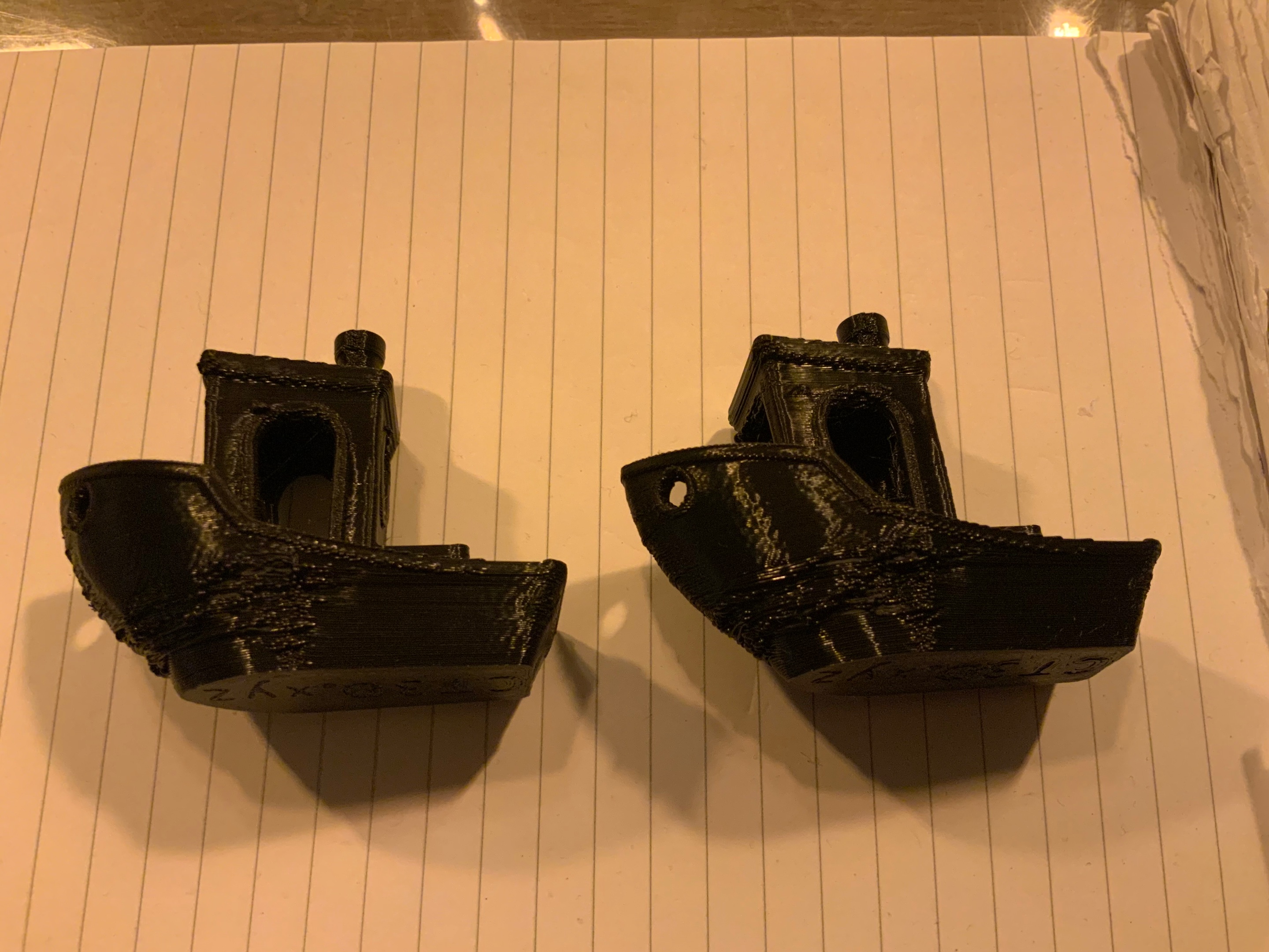

Ik heb een heel vreemd probleem bij het printen. Het grootste deel van de print is prima maar hetzelfde deel gaat altijd fout. Ik heb al veel geprobeerd maar weet even niet waar ik naar moet zoeken.
De ene zijde van de proefprint is goed (niet perfect) maar de andere kant heeft steeds op dezelfde plek een groot probleem.
Ik heb foto’s van twee proefprintjes toegevoegd. Ik heb het nu tientallen malen geprobeerd met steeds hetzelfde resultaat.
Heeft iemand tips waar ik naar zou kunnen kijken.

Geen van beide zijden is eigenlijk echt goed. Wat zijn je instellingen? Filament type... Maar lijkt me in eerste instantie op nat filament.
- Berichten: 645
En bij andere prints doet zich hetzelfde probleem voor? In dat geval zou ik de Y-as eens mechanisch nalopen
Een ander mogelijke spelbreker is de koeling van je printobject. Als je het bootje 180 graden draaid, verplaatst dan de slechte kant naar de andere kant van je bootje, of blijft het aan de zelfde kant?
Als het probleem aan dezelfde kant van het bootje blijft kan het probleem mogelijk in het ontwerp zitten. Als het probleem naar de andere kant van het bootje verplaatst heb je mogelijk problemen met de koeling van je object.
Eens met Puffeltje, het lijkt alsof de koeling heel slecht is. Misschien in combinatie met slechte kwaliteit of nat filament. Als je een andere rol hebt kun je nog van filament wisselen.

Bedankt voor de reacties. Ik zal de Y-as nalezen en de suggesties proberen. Wordt vervolgt.
Ik wilde nog even een update geven nadat het eindelijk volledig is opgelost.
Ik had werkelijk van alles geprobeerd zonder uiteindelijk tot een totale oplossing te komen totdat mijn zoon constateerde dat de fan er verkeerd om op zat! Na het omdraaien van de fan was het probleem opgelost. Pfff.
