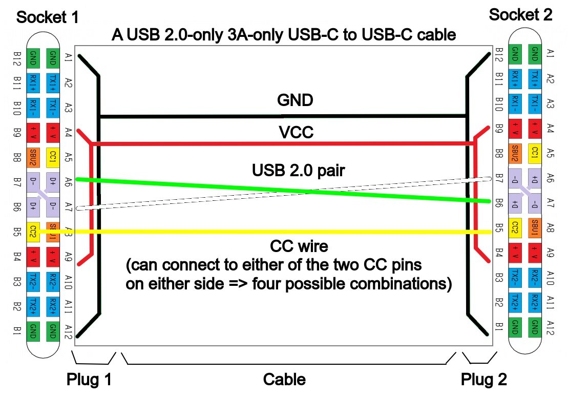

Maar als je je Bambu printer compleet weet te demonteren en weer in elkaar te bouwen kun je dit ook zelf wel. Dat is echt geen rocket science. Alles dat je nodig hebt is het printje van Ali. (Maar het printje zal ook wel lokaal, zij het wat duurder, te koop zijn. Al duurt het tegenwoordig niet langer dan 1 of 2 weken voor je het uit China in huis hebt.) Een soldeerbout en soldeer, een multimeter en uiteraard een USB-C kabel.
Er zitten weliswaar veel contacten in een USB-C stekker, maar alles is dubbel of viervoudig uitgevoerd om de stekker op 2 manieren te kunnen gebruiken. Dus je knipt de kabel op lengte af en stript hem. Knip alle draadjes af behalve de rode en de zwarte. Soldeer de rode op de plus uitgang van het printje en de zwarte op de min uitgang.
Soldeer de 2 draden van de voeding van de printer met 24 volt op de ingang van het printje, let op de plus en de min. Pak de voltmeter en zet die op de uitgang van het printje. Zet de voeding aan. Draai nu de potmeter op het printje naar links of rechts tot de gewenste waarde is bereikt. Dat is alles. Kind kan de was doen. Welke USB-C kabel je gebruikt maakt niet zoveel uit als de draden maar stevig genoeg zijn. Je kunt bij montage in de printer nog een trekontlasting maken, dan zit het altijd wel goed.
Op het plaatje zie je de verbindingen en de kleuren. In jouw geval gaat het maar een enkele kant en geen doorverbinding, maar dat mag duidelijk zijn lijkt me.
