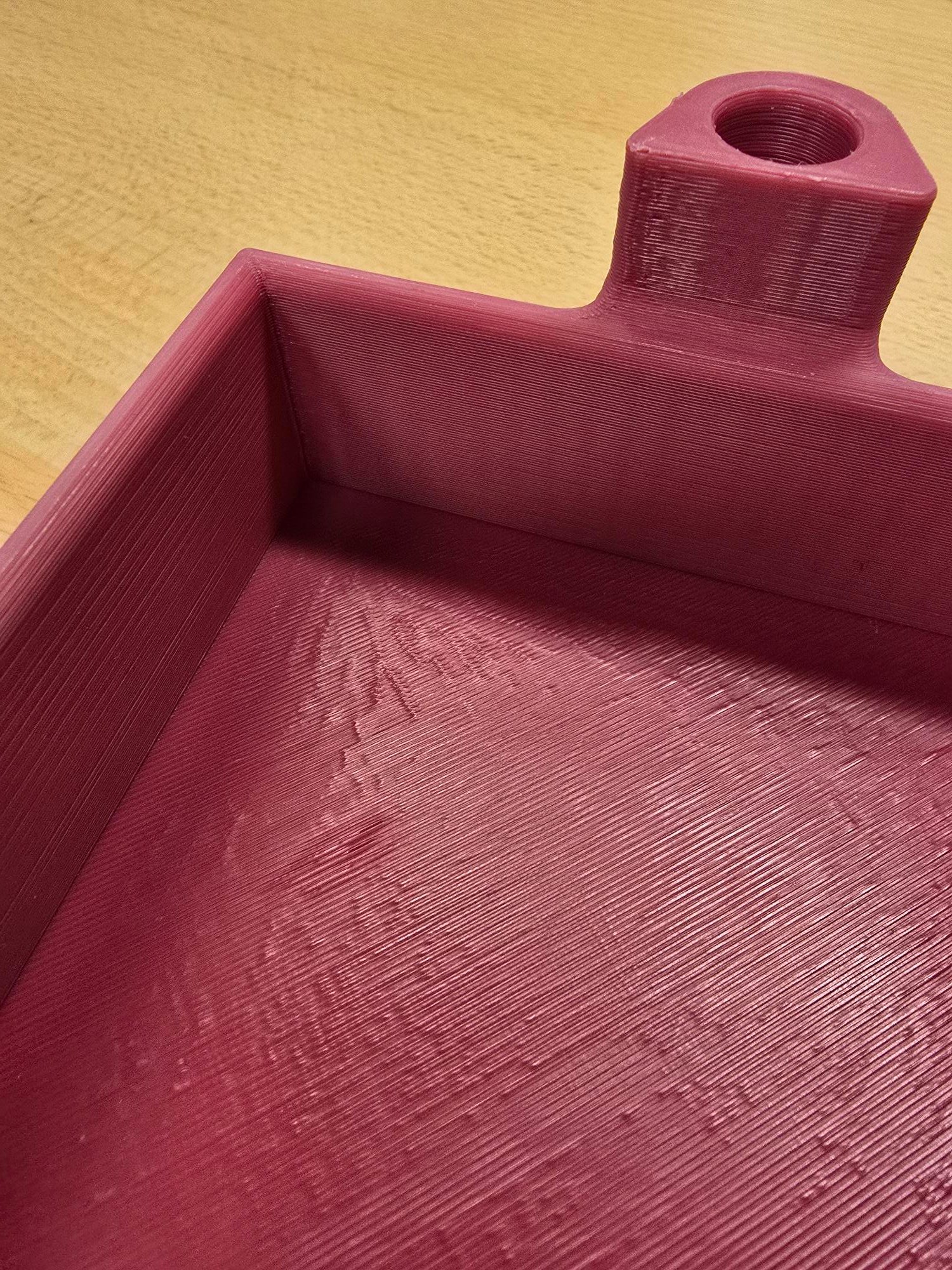

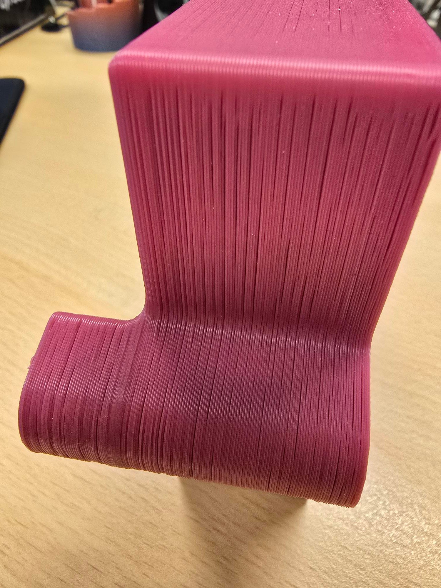

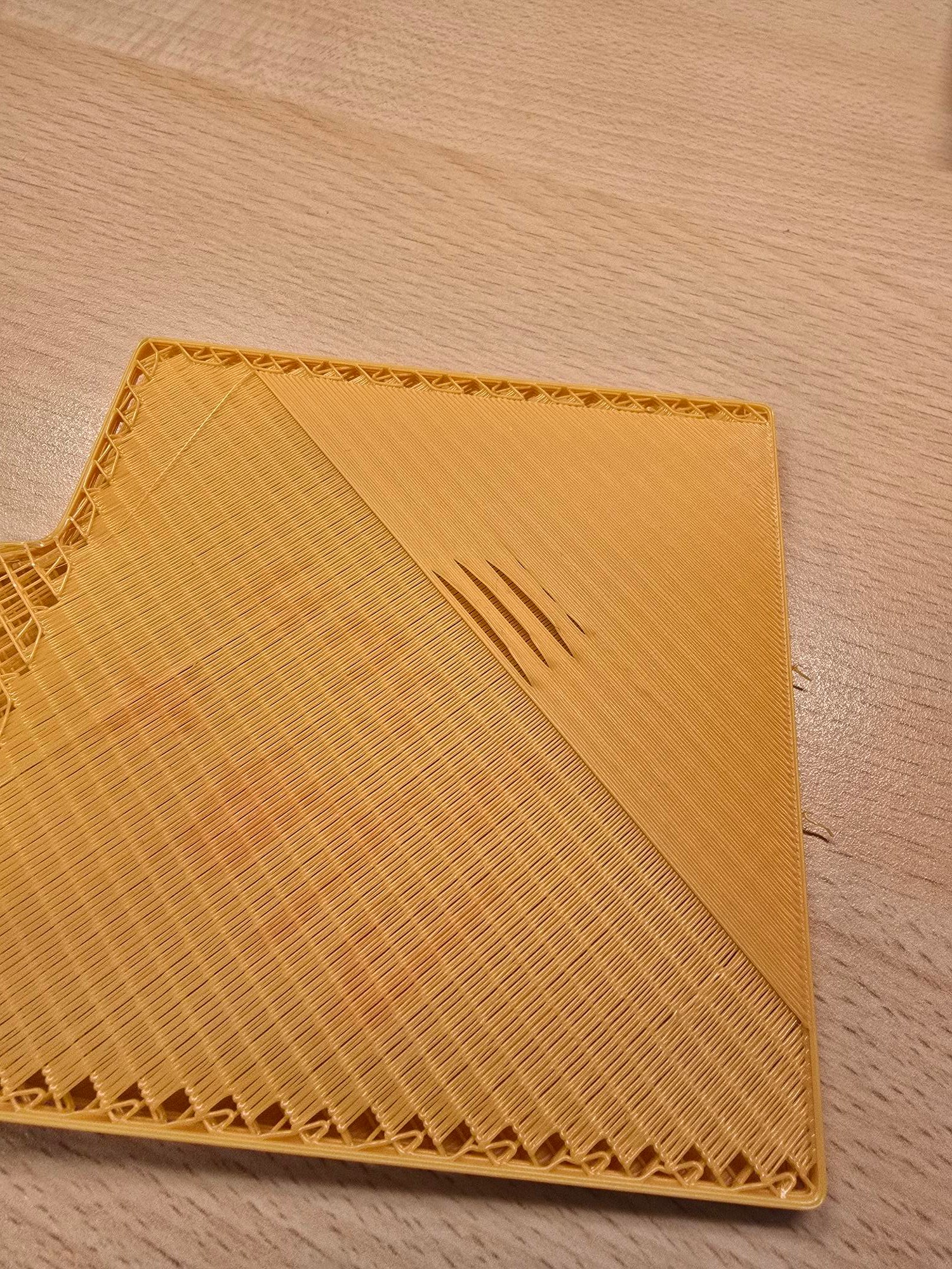

Hallo allemaal,
ik zit met een probleem, de lagen van mijn print hechten niet goed meer aan elkaar. (zie bijlage)
hieronder de settings die ik op dit moment gebruikt waarbij het altijd goed is gegaan.
Printer Creality Ender V3 KE
Material: PLA
Materiaal Merk: Creality & Esun
Nozzle Temp: 220
BED Temperature: 60
Drybox Creality: humidity 30%
ik heb wat gespeeld met de temperaturen van de nozzle tussen 210 - 230
ook gespeeld met de bed temperatuur 50 - 65 dit heeft weinig effect gehad
verder heb ik er een nieuwe nozzle ingezet en opnieuw bed leveling uitgevoerd.
hoe zit het b.v. met de kamertemperatuur van 17 - 19 graden deze was een aantal weken geleden nog 22 -25 ?
ik zit een beetje klem wat is de oplossing.

Lijkt under extrusion. Heb je je extruder al gecontroleerd cq. gekalibreerd?

Mijn eerste indruk is net als die van Rob52, een serieuze vorm van under extrusion in combinatie met vochtig filament

Het is volgens mij ook gewoon under extrusion, het zou natuurlijk aan verkeerde kalibratie kunnen liggen, zoals Rob ook al aangaf, maar het gebeurde zo in eens zei je, en kalibratie verloopt niet, dus ik denk eerder aan een gedeeltelijke verstopping van de nozzle of de extruder transporteert niet goed, ik weet niet welke clicer je gebruikt, maar in Cura wil het ook nog wel eens voorkomen dat de filament diameter nog op 2.85 mm ingesteld staat wanneer je het nieuw hebt geïnstalleerd en dat krijg je ook dit soort resultaten.

Ik heb er een andere nozzle ingezet en ben nu aan het testen met standaard settings nu gaat het stukken beter
bedankt voor jullie reacties
