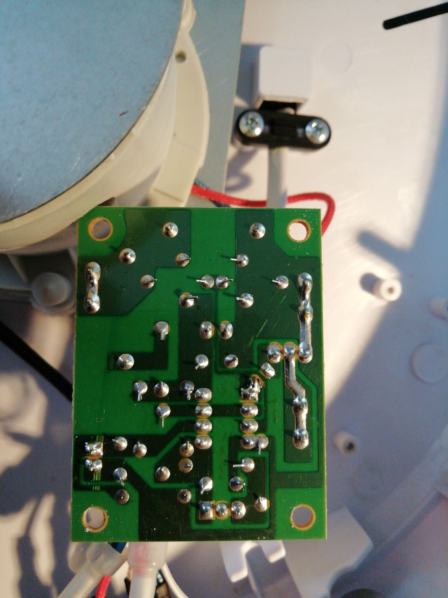

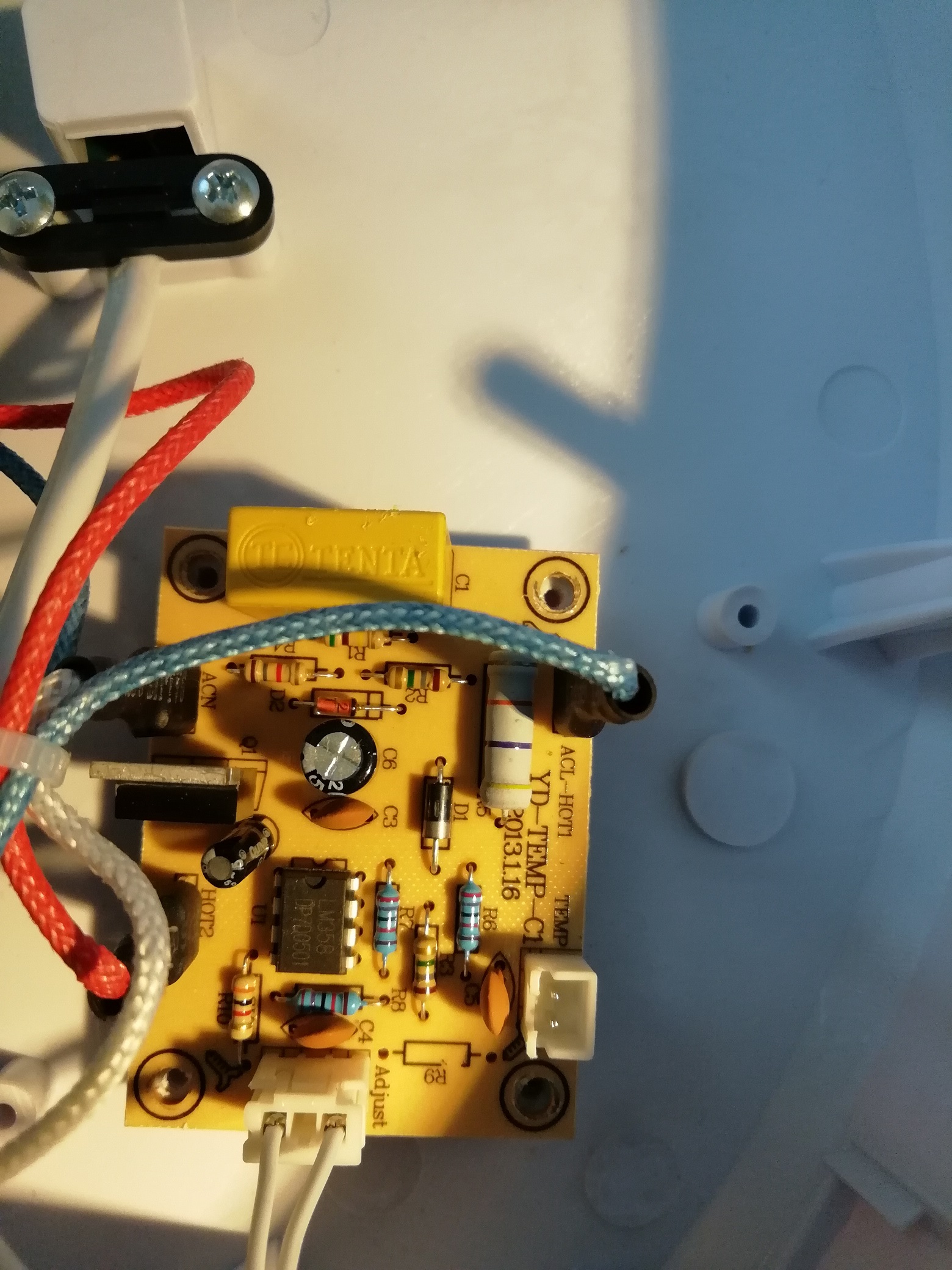

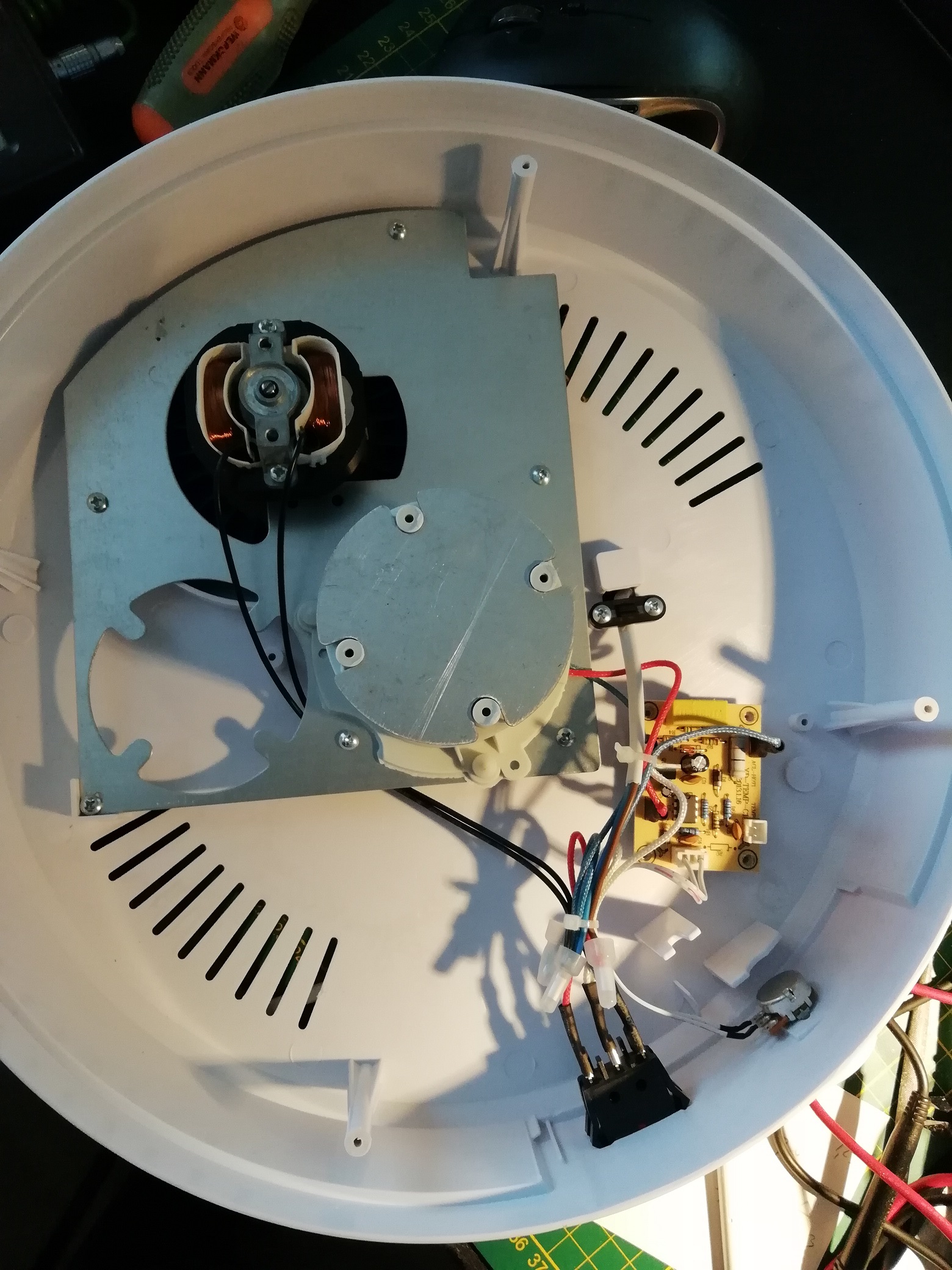

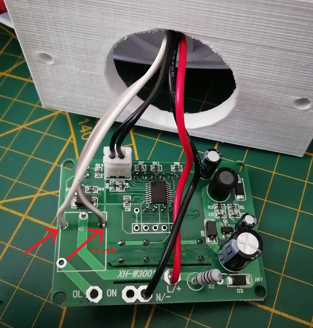

Op internet kwam ik diverse malen de optie tegen om van een foor dryer een filament droger te maken. Ik heb er destijds eentje via Amazon gekocht voor 32 euro (2019). Inmiddels kost hij nu bijna 50 euro. Toen hij binnen was heb ik eerst de temperaturen eens gecontroleerd. En die bleken niet echt overeen te komen met wat de draaischijf aangaf. Sterker nog de maximaal haalbare temperatuur was maar 55 graden tegenover de 70 graden die hij zou moeten halen. (Zie ook mijn review op Amazon.)
Maar niet getreurd, het ging maar om 3 tientjes en terugsturen (voor eigen kosten) loont daarvoor niet. Dus maar zelf aan de slag gegaan met wat onderdelen van Ali.

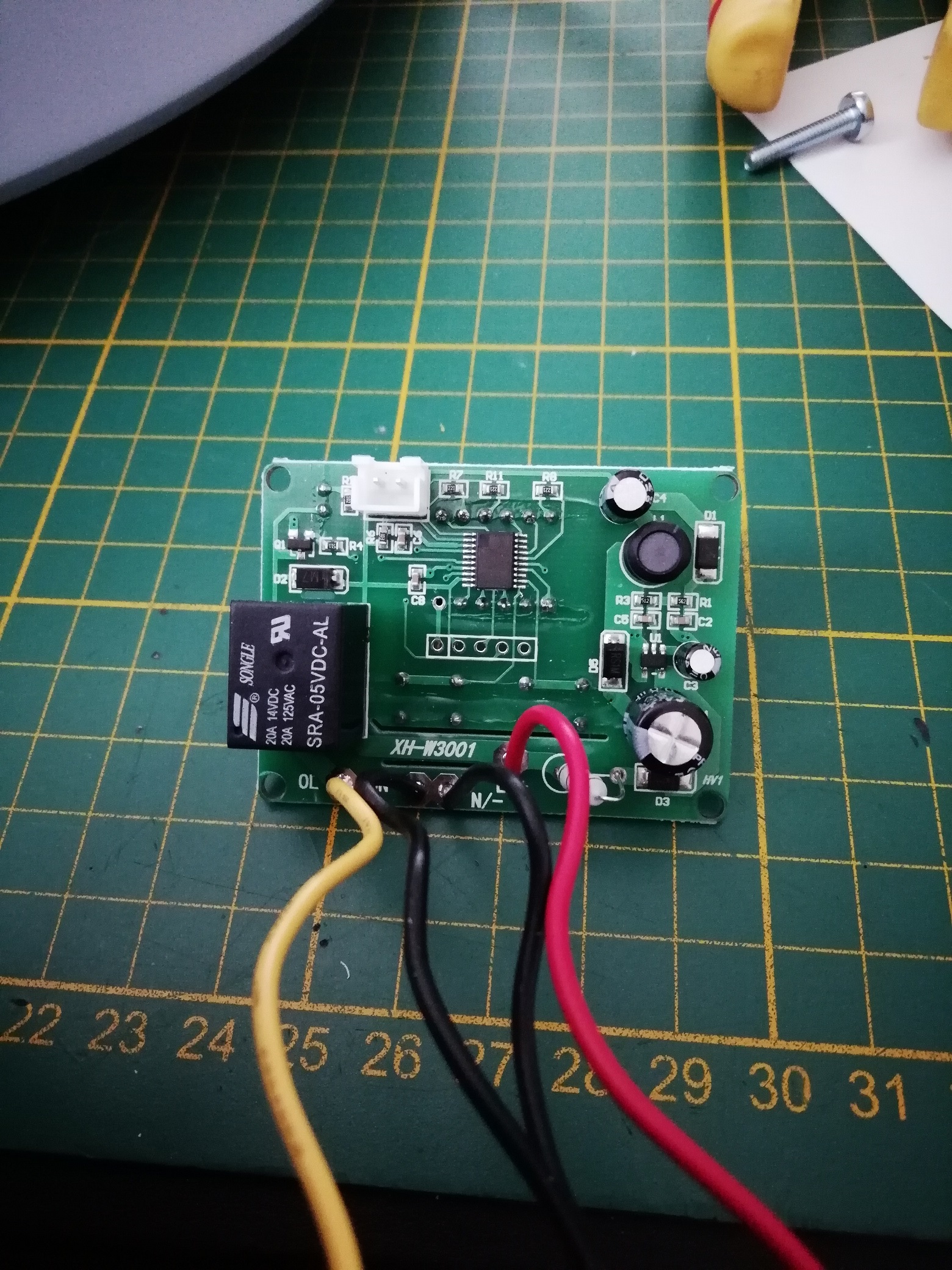

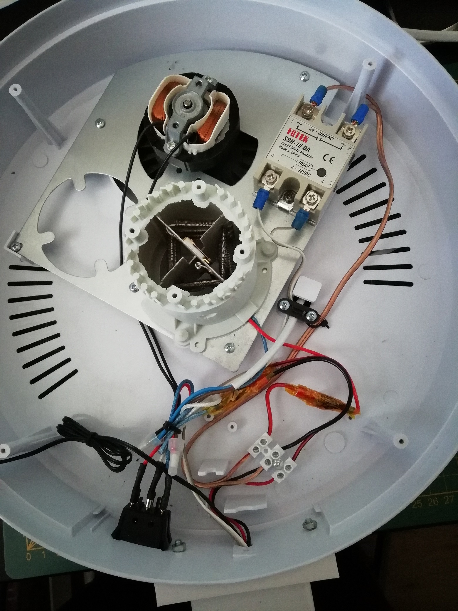

De regeling is eenvoudig, maar het lukte me niet om de maximale waarde op de print aan te passen zonder dat de andere instellingen weer niet klopten. Dus heb ik er toen maar een XH-W3001 ingezet. Daarvoor is het eerst wel nodig om een adapter te printen om deze aan de voorzijde in plaats van de originele regelaar te kunnen plaatsen. Omdat de XH-W3001 met een relais werkt heb ik die vervangen door een solid state relais. Een mechanisch relais is gedoemd om bij een kleine hysterese (schakelverschil tussen in- en uitschakelen) snel de geest te geven. Daarvoor heb ik het relais uit de XH-W3001 gesoldeerd en op de uitgang van het relais de solid state aangesloten.
De solid state is in dit geval een SSR-10 DA met een input van 3-32 volt DC en een uitgang die tussen de 24 en 380 volt ACC kan schakelen tot 10 Amp. De keuze van 10 Amp is niet echt nodig maar de specs qua werktemperatuur gaven de doorslag. Aangezien de SSR in een ruimte zit die tegen de 70 graden kan oplopen moet hij onder die omstandigheden blijven functioneren. En dat doen niet alle kleinere uitvoeringen die ik had liggen.
1 nadeel zit er wel aan de XH-3100. Normaal gesproken stel je een regelaar in op de gewenste temperatuur en in de instellingen kun je dan soms de schakelhysterese instellen. Dat kan hierbij niet. Je stelt apart zowel de in- als de uitschakeltemperatuur in. Door de afstand tussen deze 2 heb je automatisch de schakelhysterese maar ook de koel- of verwarmingsfunctie ingesteld.

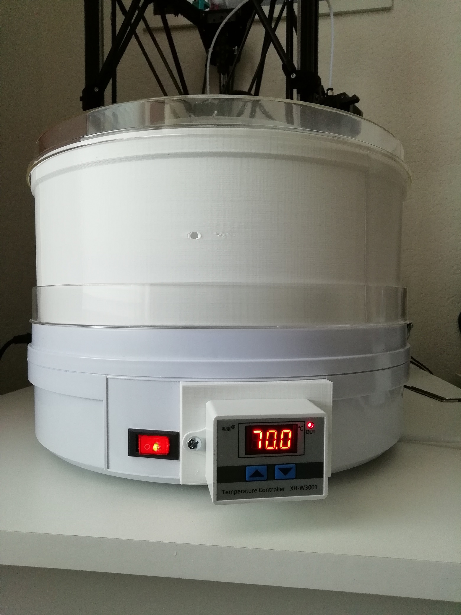

Verder moet er om de food dryer geschikt te maken voor het drogen van rollen filament eerst nog een wand geprint worden die op de food dryer komt met het originele deksel erop. De wand heb ik van Thingiverse gehaald. Ik heb er eentje gebruikt die in 4 of 6 delen geprint kon worden en in elkaar geschoven met gleuven. Er staan momenteel diverse alternatieven vermeld. Zoek op Food Dryer en er komt er vast eentje die geschikt is. Let erop dat je deze niet met PLA print aangezien bij 70 graden PLA niet meer hard blijft. Ik heb het met PetG geprint, maar ASA of ABS kan natuurlijk ook, al zal dat meer problemen geven als je geen verwarmde kast om je printer hebt.
Na de ombouw de temperaturen wederom gecontroleerd. Nu is de 70 graden een haalbare temperatuur. Echt veel hoger lukt niet, maar is ook niet nodig. Met een schakelhysterese van 0,1 graad blijft hij vrij stabiel op temperatuur met een verschil van ongeveer een halve graad, wat niet ongewoon is.
Hieronder nog een aantal foto's van het projectje. Klik op de foto's voor een wat groter formaat.
