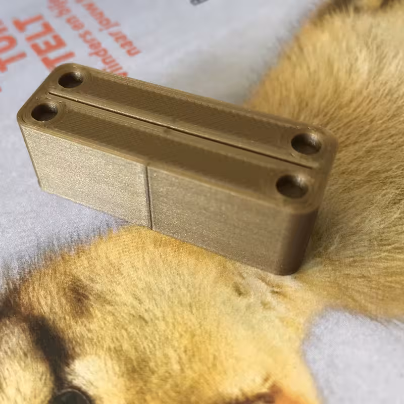

Hoi allen,
Ik ben net nieuw met 3D printen. En heb 2e hands creality printer die ik goed probeer af te stellen en te leren gebruiken.
Ik heb nu print gemaakt van een klein doosje wat er netjes uit ziet m.i.. Doch er zit een vertikale lijn in de buitenkant van het huis.
Deze lijn zit zeker niet in de tekening, die tekening ziet er goed uit als ik deze in Cura bekijk.
Maar heb nu ontdekt dat de lijn er in komt zodra ik het bestand ga slicen.
Hoe kan ik instellingen aanpassen dat die vertikale lijn verdwijnt ?
Dit is mijn print:
En dit is scherm afbeelding van Cura na slicen. Die ziet de witte lijnen die het probleem zijn.
Berichten: 1088
Da's he z-seam (verticale naad) en da's eigen aan FDM printers en zal ALTIJD op een of andere manier aanwezig zijn. Er zijn manieren om die te minimaliseren door vb in een scherpe hoek te steken maar die zal noot volledig te verwijderen zijn.

Ah . . Dank voor je snelle antwoord. Ik heb even zitten google op 'Z Seam ' en begrijp het nu. Het is een eigenschap die je met iets andere instellingen mogelijk iets kan verbergen maar nooit 100 % weg is.
Ik had als referentie een 3D print van mijn broer met veel recentere machine met betere spec's. Nu ik heel goed kijk , zit daar ook zo'n lijn in. doch op slimmere plek geplaatst en geringer zodat het amper opvalt.
Berichten: 1088
Yup, de zichtbaarheid is op verschillende manieren te minimaliseren, maar nooit helemaal weg te werken met FDM printers. Die seam is het punt waar de laag begint en eindigt.
Berichten: 914
Zo te zien gebruik je Ultimaker Cura als slicer. Je kunt in Cura de Z-seam op random zetten. Dan begint en eindigd de extruder elke laag op een andere plek, wat de zichtbare naad voorkomt
Berichten: 1088
Klopt, al kan random ook zijn nadelen hebben. Door de continue verplaatsing van de nozzle naar het nieuwe startpunt kan er filament uit de nozzle druipen dat weer kleine uitstulpingen kan veroorzaken aan de wanden.
Berichten: 914
Dat kan je ook weer deels ondervangen met de acceleratie instellingen. Maar FDM printen is in geen enkel opzicht perfect. Wil je mooie en vrijwel gladde prints zal je eerder voor resin moeten kiezen
Berichten: 204
even voor mijn kennisvergaring: als je zoiets print in ABS en je maakt de print daarna glad door middel van ascetondamp blijf je die naad dan ook nog zien? (zelf nog nooit met ABS geprint maar vroeg het mij af)
Berichten: 977
Ch3vr0n schreef: 06/04/25, 14:06 Klopt, al kan random ook zijn nadelen hebben. Door de continue verplaatsing van de nozzle naar het nieuwe startpunt kan er filament uit de nozzle druipen dat weer kleine uitstulpingen kan veroorzaken aan de wanden.
Daarna schuren en polijsten en je ziet er niets meer van .
