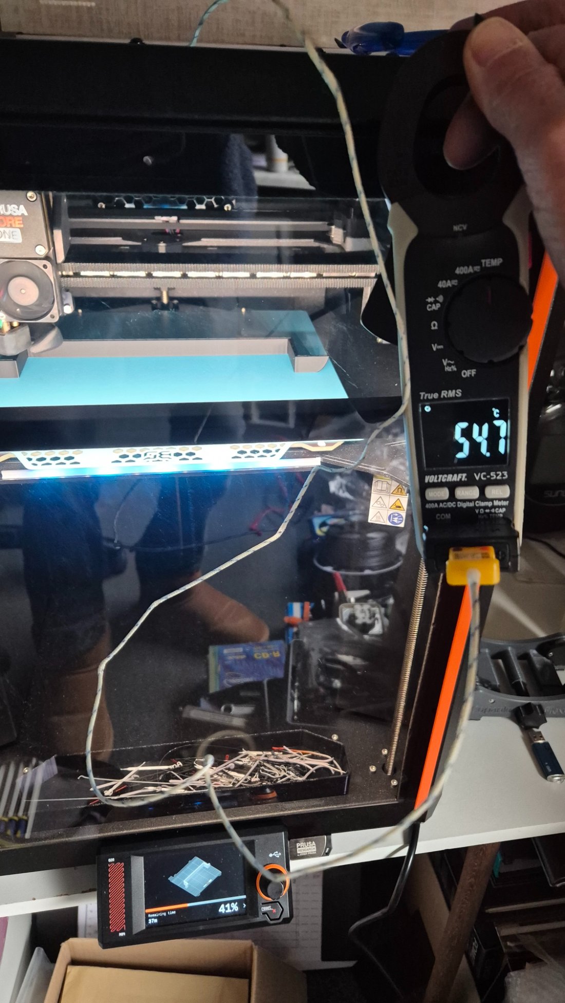

Hebt nog even een temp meting gedaan in de printer tijdens met het ABS printen .

Ik neem aan dat dit zonder filter unit is.
Ik maak me steeds meer zorgen dat ik die temperatuur nooit ga halen met de filter fan aan. Deze zal er nemelijk voor zorgen dat er (koude) lucht van buiten de printer de printer ingezogen wordt.
En zonder filter wil ik niet gaan printen vanwege de veiligheid.
Is die filter unit niet gewoon verkeerd ontworpen? Moet die niet eigenlijk de lucht weer de printer in blazen?
