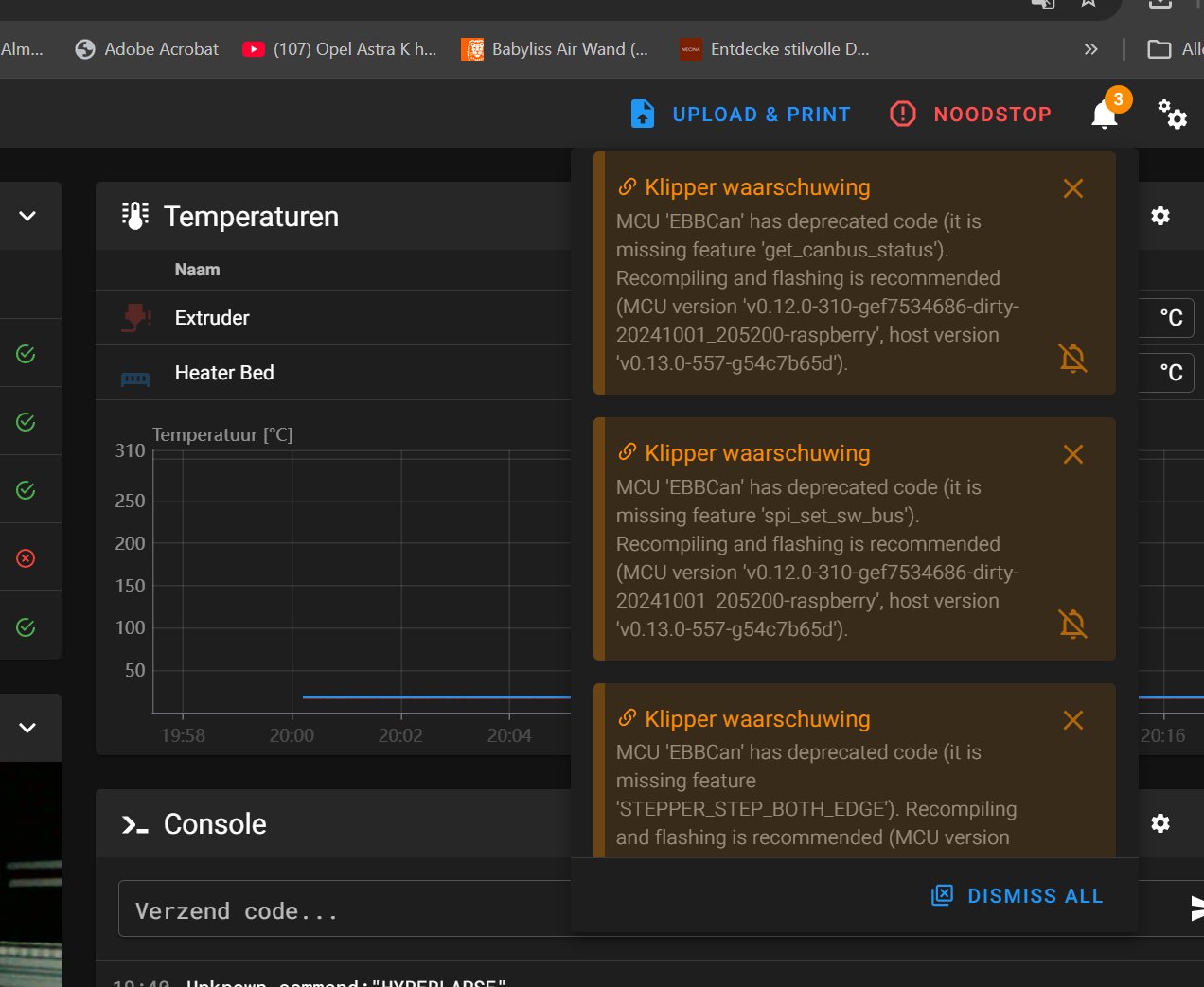

Ik heb vandaag mijn klipper firmware op beide klipper printers weer eens geupdate, maar nu krijg ik ineens deze waarschuwings meldingen, aan de werking van de printers merk ik voorlopig nog niks, alles werkt normaal, ik heb al even gezocht op internet, maar kom er nog niet echt achter wat er fout gaat, heeft hier misschien iemand een idee?

de melding zegt je precies wat je moet doen. Wat heb je exact geupdate? Enkel je host (vb raspberry pi)? In dat geval, doe wat de melding zegt en compileer de firmware opnieuw voor je aangesloten EBBCan. Het updaten van je klipper host update NIET automatisch de aangesloten klipper PCBs, en soms moet je die ook updaten.
Ik heb alleen de aangegeven updates gedaan "mooraker, klipper, klipperscreen, crowsnest", inmiddels alwel klipper voor het printer mainbord opnieuw gecompileerd zonder succes, wanneer ik de EBBcan opnieuw flash dan veranderd er toch ook niks volgens mij, is nog steeds dezelfde code toch?

Je hebt dus maw enkel de host geupdate, wat ervoor zorgt dat je host ziet dat je EBBcan firmware heeft die functies bevat die verouderd zijn of niet meer ondersteund worden door de nieuwe firmware op je host. Enige manier om dat te omzeilen is de fw op je host terug te rollen of die op je EBBcan te updaten.
Het werkt nu nog wel, maar een volgende update van "deprecated" wijzigen in "obsolete" waardoor het mogelijk NIET meer zal werken.

Vandaag de EBB firmware opnieuw geflasht
, maar dan ziet klippen het helemaal niet meer, dus weer terug geflasht en het werkt weer, maar wel weer met waarschuwingen.

MCU 'EBBCan' has deprecated code (it is missing feature 'spi_set_sw_bus'). Recompiling and flashing is recommended (MCU version 'v0.12.0-310-gef7534686-dirty- 20241001_205200-raspberry', host version 'v0.13.0-557-g54c7b65d').
Het grote probleem zit em bij je klipper versies. Je MCU EBBCan zit op versie 0.12.0 build 310, je host (de pi) zit op 0.13.0 build 557. Je kan ook altijd op de klipper discord eens vragen, normaliter had het probleem moeten opgelost zijn door de EBBcan ook te updaten zoals je hebt gedaan.
