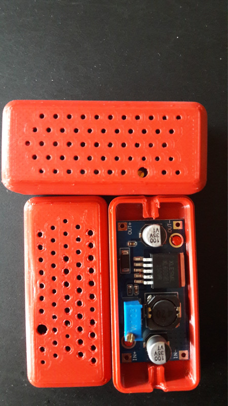

Heb weer iets speciaals geprint zie hieronder maar:
Het linkse onderaan (deksel) had ik plots een probleem, het filament kwam los van het bed, had het wel goed gereinigd met Iso, maar bleek dan toch niet goed genoeg geweest te zijn.
Effe snel denken, wou niet stoppen, was ook nog de eerste laag, dan effe goed gekeken en het losgekomen deel er snel vanonder getrokken .....
Dan goed kijken, om te zien wat er zou gebeuren met de 2e laag, en zoals je kan zien, niet slecht en zeker bruikbaar, meer dan goed voor mij
Het grotere gat voor de instelling heb ik moeten groter maken, maar de potmeter stond ook wat schuin op de print,
was niet mijn fout of van de printer, maar van de fabrikant, en ik wou het niet los en terug solderen
De 2 overige (jawel heb er 3 geprint) waren helemaal ok.
Wat is dit nu, even de juiste uitleg nagekeken het is : de XL6009E1 is een veelzijdige en populaire 4A DC/DC-step-up (boost) omvormer-IC.
De link naar deze behuizing die wel degelijk helemaal past, en zit voor mij in ieder geval echt als gegoten
https://www.thingiverse.com/thing:3702896
Ter info ik heb de 2 delen afzonderlijk geprint, niet tezamen dus, heb daarvoor de .stl file gesplitst.
Filament op de rol nog een kleine 50 cm, de rol is leeg, was voor de start ook minimaal hoor

En waar ga je deze buck converters voor inzetten?
Ja ... vermoedelijk helemaal niet voor een 3D iets, ik zou ook niet weten voor wat.
Maar wel voor allerlei waar ik een spanning voor nodig heb, en geen gepaste voeding voor heb.
Vroeger en nu ook nog is er was veel met batterijen, en meestal in verschillende formaten een spanningen,
en daarvoor komt zo iets goed van pas.
En voor de prijs hoef je het niet te laten, daarom heb ik er meteen maar 3 gekocht en ook de behuizingen geprint.
Vooraleer je wat gaat opmerken, begrijpelijk :
PLA is niet bepaald vormvast met warmte, maar de stroom die die dingen zullen moeten leveren zal ook niet veel zijn,
moest ik problemen hebben daarmee, zal ik wel een ander soort van filament gebruiken ABS of zo.
