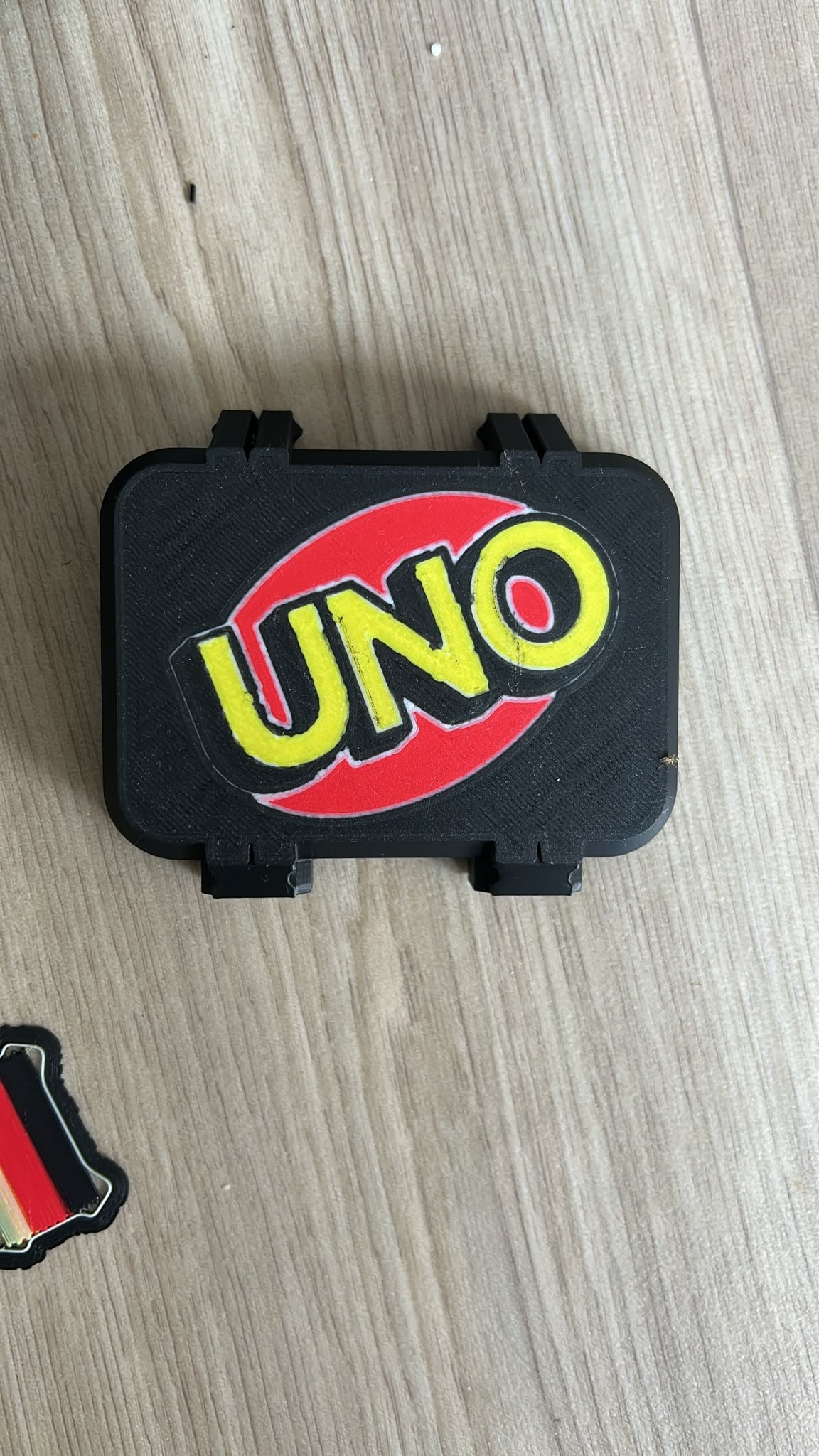

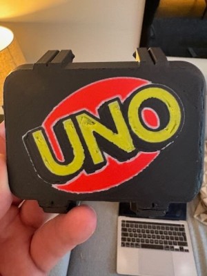

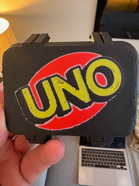

Hi allen,
bij het printen van een uno card box (veel gezien op makerworld) met een mooi logo erop, krijg ik het logo niet scherp. Ik download een model voor de A1 bijvoorbeeld, kijk naar alle settings en wanneer ik die allemaal kopieer naar mijn printer (Elegoo Centauri Carbon 2) krijg ik een beetje korrelig resultaat. Iemand enig idee? zie bijgevoegd foto. dank!

Iets meer informatie is wel zo handig, welk filament, filament met CF kan dit b.v. ook veroorzaken en betreft dit de boven kant van de print of ligt het met de text op het printbed, in het laatste geval zou ik in ieder geval de gladde kant van de plaat gebruiken, want het lijkt mij hier de struktuur van de plaat te zijn die roet in het eten gooid.
Berichten: 952
Zo te zien gebruik je de "fuzzy skin" instelling. Of hoe het ook maar heet in de slicer die je gebruikt. Dan worden de lijntjes van het logo ook niet scherp
Berichten: 620
Fuzzy skin geeft struktuur aan de hele print hoofdzakelijk in verticale richting en dat schijnt hier niet he geval te zijn, de rest van de print lijkt mij gewoon glad.
Berichten: 1292
Fuzzy skin kan alleen aan de verticale kant worden geprint, niet op liggende vlakken. Bij dit ontwerp is het logischer als je de kant die nu zichtbaar is op het printbed plaatst. In printtijd scheelt dat misschien wel een factor 5 of meer. Ook voor, normaal gesproken, het mooiste resultaat print je het met de tekst op de printplaat. Maar zoals al eerder werd opgemerkt kan het te maken hebben met de structuur van de plaat. Ik gebruik ook vaak structuur om het zo te printen. Maar die structuur is er ook in verschillende grofheden. Als die te grof is dan zou dit het resultaat kunnen zijn. Dus, zoals ook al werd voorgesteld, print het eens op een gladde plaat.
En hoe ziet het resultaat er in de slicer uit? Is het daar wel scherp?
Het witte en rode gedeelte zijn de lijnen wel recht, zou me doen denken dat het model misschien zo ontworpen is of het een 1e laag instelling is zoals vb hilbert curve first layer pattern.

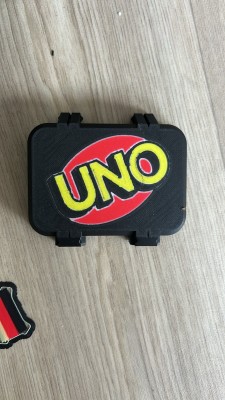

Vind de lijnen overal niet scherp. Bijgevoegd weer een nieuwe waarbij ik de originele printer instellingen en op gladde kant van printplaat heb gebruikt. Doosje an sich is beter geprint. Nog steeds zijn de lijnen niet scherp. Iemand nog ideeen? :)
Berichten: 952
Als ik het goed heb gelezen heeft de Elegoo Centauri Carbon 2 een Pressure Advance kalibratie functie. Heb je die al eens uitgevoerd? Wat ik zo heb gelezen zou de optimale waarde rond 0.034 moeten liggen
