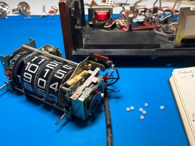

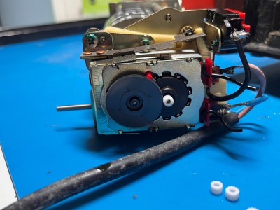

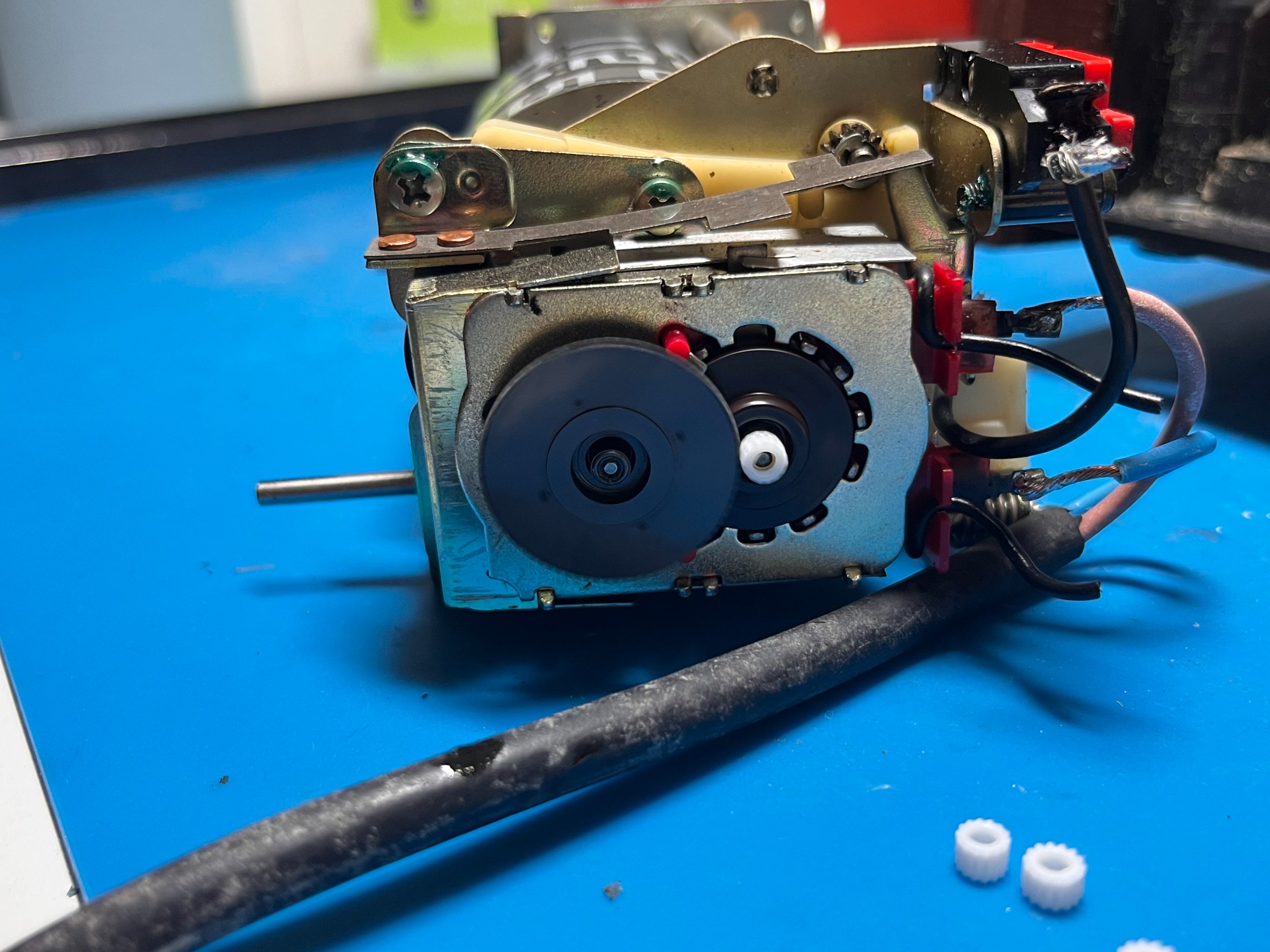

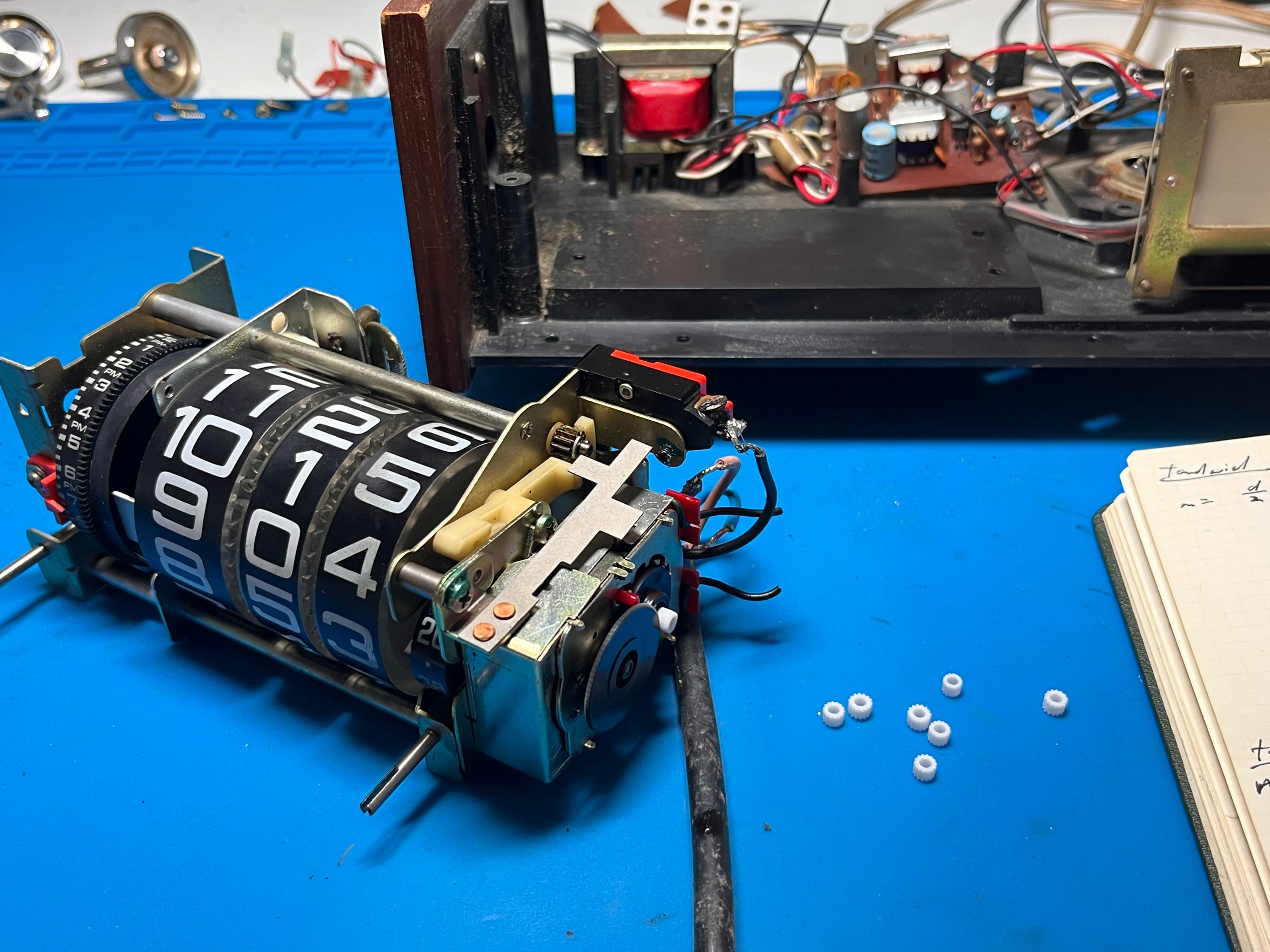

Update: De tandwieltjes van Zappa passen en de klok draait. Alleen na een test merk ik wel dat de klok te snel draait.... Dus als ik er echt weer een fuctionele klok van wil maken moet ik misschien met 13-12 of zelfs 11 tanden proberen ipv 14. Waarschijnlijk gebruikte audiosonic toendertijd hun eigen systeem want ik heb mijn berekeningen nog eens nagekeken en die lijken wel te kloppen. Dan maar in de toekomst wat uit proberen! Ook het as gat kan een tikje groter voor wat meer speling. Kleine verbeter puntjes, voor de rest werkt het goed, ze hebben goed contact (met de juiste variant) en het zit niet te strak of te los.
Ik ga morgen op vakantie dus het project moet even stil liggen. Hartelijk dank aan Zappa voor zijn hulp en hoe snel het verzonden kon worden! Heel tof om te zien dat je zo goed geholpen kan worden hier, daar word ik blij van. Ik krijg zo ook wel kriebels om zelf is een 3d printer te kopen om zelf te kunnen experimenteren met dit soort projecten.
Groetjes, Kick

Dat is een mooie klok , grote stappen vroeg thuis 😂.
Ik hebt vroeger ook een klokradio gehad met zo'n telwerk . Bij elke minuut hoorde je een tik van het mechanisme , goede oude tijd .
