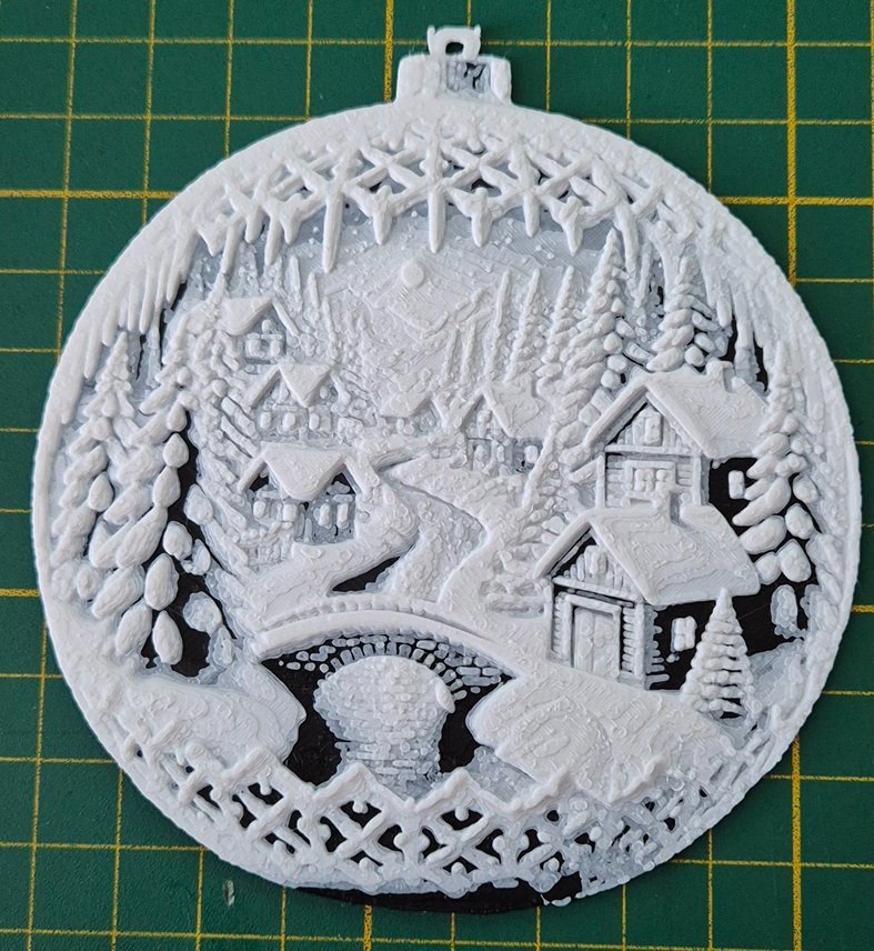

Onderstaande print duurde 1,5 uur en is geprint met ATA PLA zwart en eSun wit ePLA-SS dat is een koud wit met weinig lichtdoorlaatbaarheid. De print bestaat dus uit 19 lagen en is uiteindelijk toch maar 1,6 mm dik !!! Kijk eens op Makerworld bij Sebo3D voor wat ideeën, daar komt onderstaande print ook vandaan. Maar er zijn op Makerworld nog veel meer makers van dit soort prints te vinden.

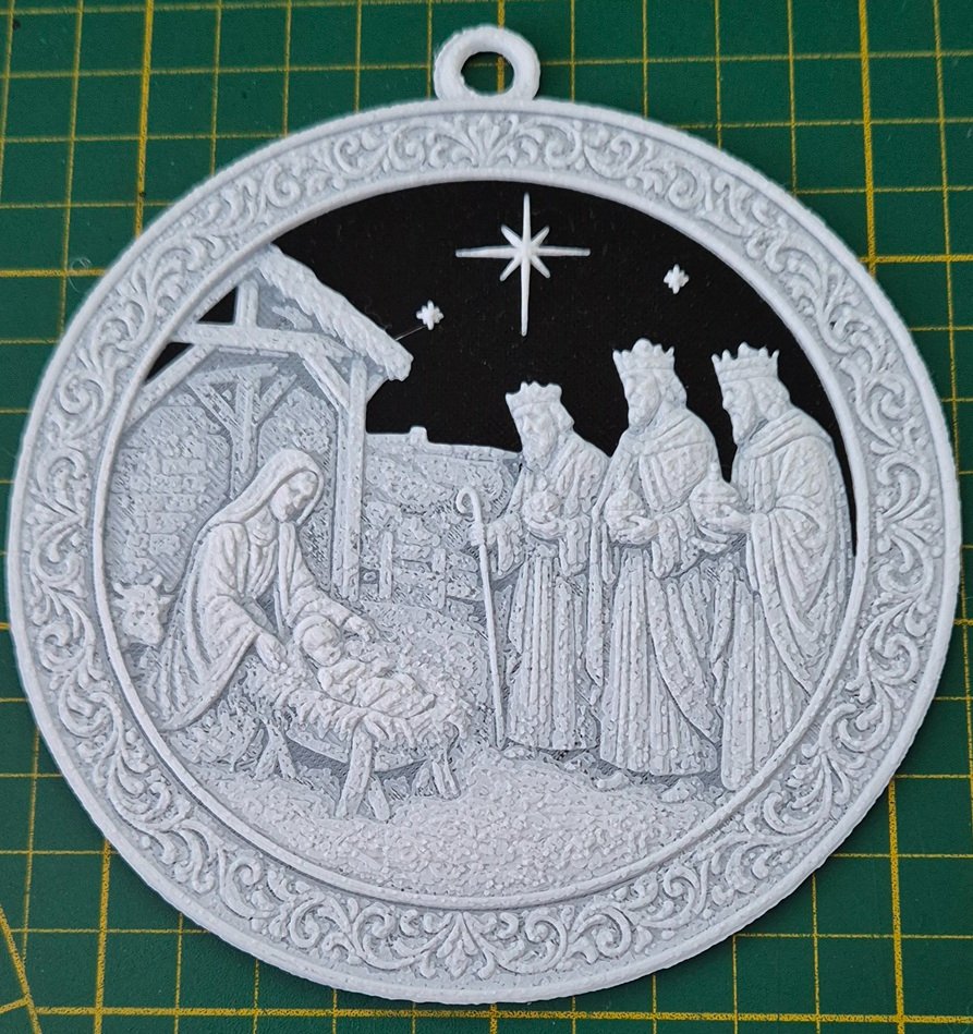

En deze onderstaande had ik al eerder geprint, komt ook van dezelfde maker. Maar is 12,5 cm groot, duurt ook iets langer.
Dat ontwerp is heel creatief. Die toegepaste techniek opent mogelijkheden om meer uit je printer te halen.
Typisch werk voor een 'toolchanger' natuurlijk.
