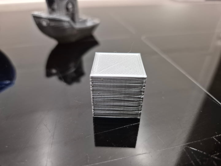

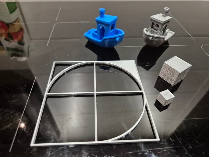

Om het verschil te kunnen testen moet je natuurlijk een aantal prints nemen die al vaker op de Orcabot zijn geprint. Dus begon ik met een simple Skew kalibratie. De flow kwam niet echt lekker op gang, wat het gevolg is van de sterke temperatuur daling in het cold end. Dus heb ik ook de nozzel temperatuur maar eens gemeten. Die was wel nagenoeg de ingestelde 200°C, dus kon ik alleen maar met de temperatuur omhoog om de flow lekker op gang te krijgen. Pas bij 208°C insteltemperatuur kwam de flow beter op gang, en bij een insteltemperatuur van 212°C leek de flow optimaal. Dit verteld mij dat de cooler zijn werk erg goed doet en de lengte waarin het filament van vast naar vloeibaar gaat veel korter is geworden.

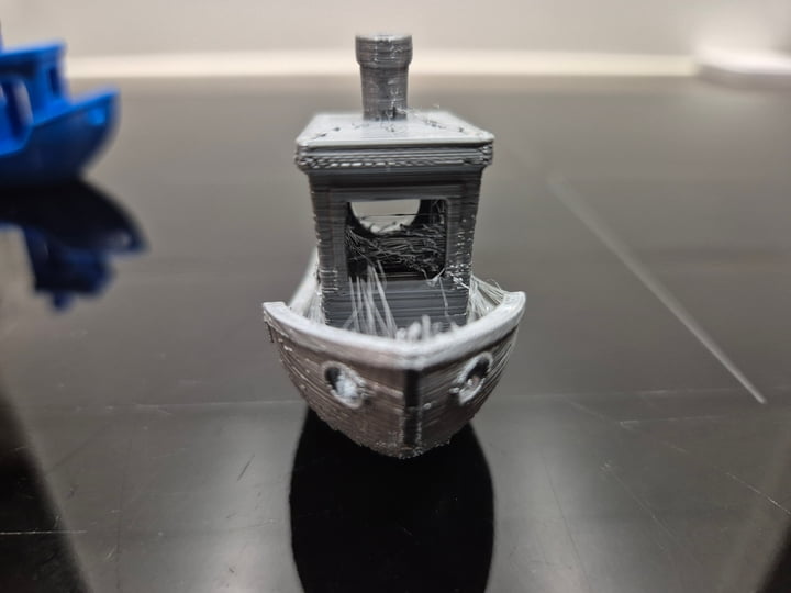

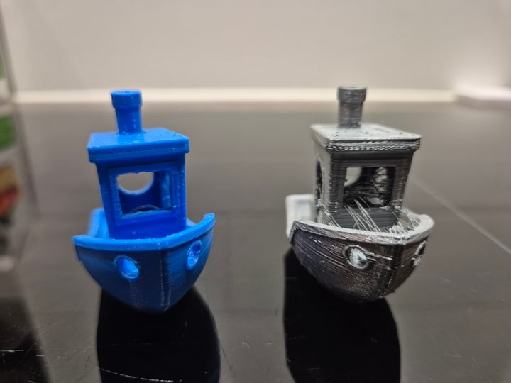

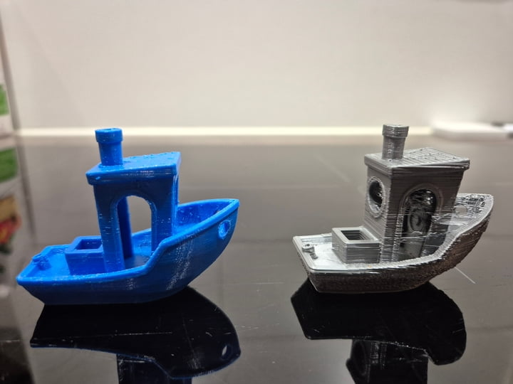

Na een aantal proefprints die echt super slecht waren heb ik door met de parameters te spelen al een stukje verbetering weten te realiseren. Dus ik heb nog wel wat werk om alle parameters opnieuw uit te zoeken en weer nette prints te kunnen produceren. Hier een paar plaatjes van de eerste prints na de ombouw. De blauwe Benchy is overigens een oud exemplaar die in nog heb geprint met de Wanhao Duplicator I3 Plus
