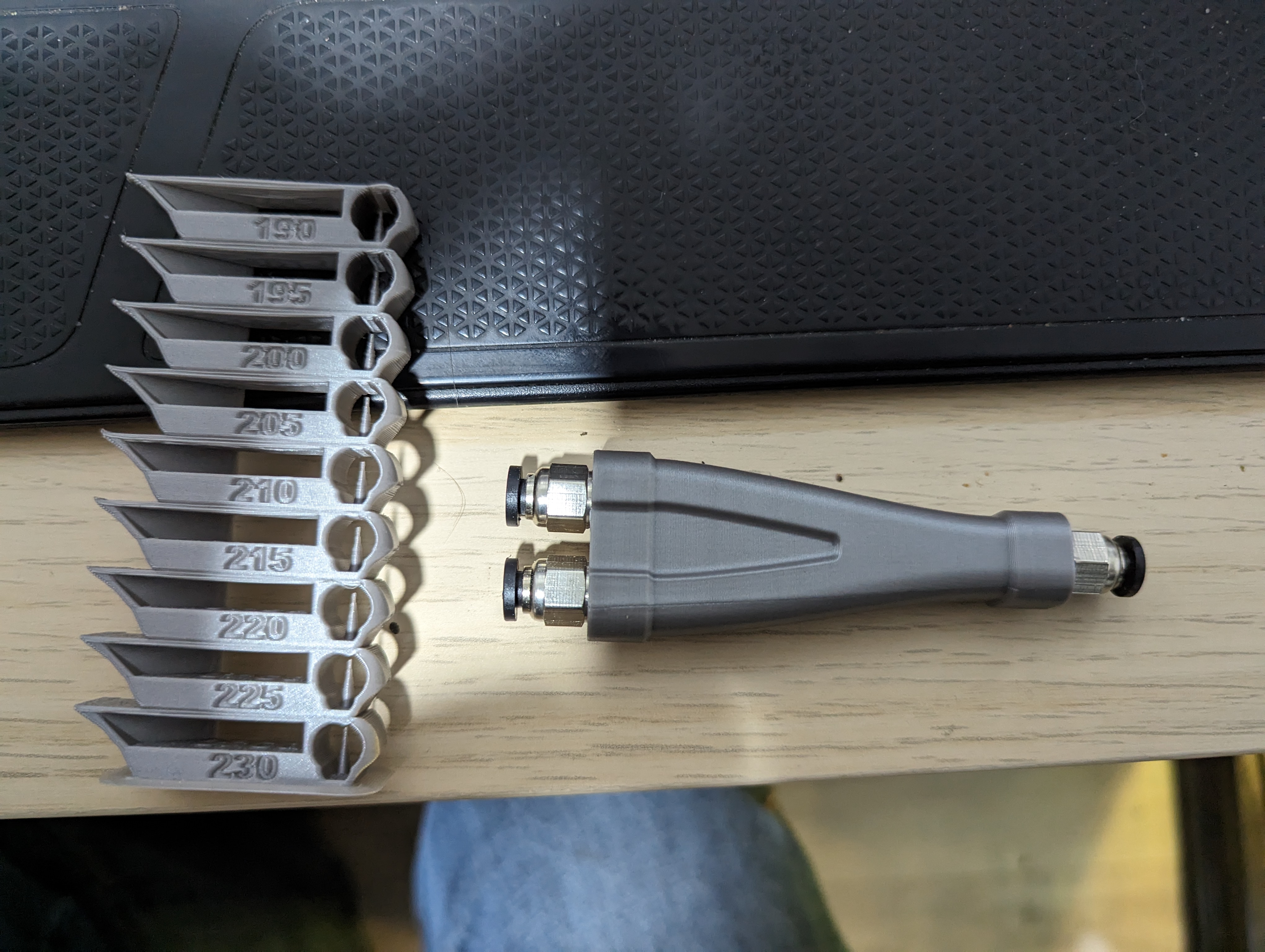

Uiteraard een temp tower daar andere printer = andere omstandigheden, en rechts een Y-splitter voor de ptfe tube. Waarom een y-splitter. Well in de standaard configuratie kan je OFWEL de AMS gebruiken, OFWEL de externe spoel. En dan moet je alsnog steeds de ptfe tube invoer wisselen. Met zo'n y-splitter is dat niet langer nodig. De AMS retract automatisch na het einde van een print het filament helemaal terug tot in de AMS, nadien kan je gewoon het filament van de externe spoelhouder richting de extruder invoeren. Een linkje naar een ander model, maar schept een idee.

Die Y splitter is een zegen, want niet alle rollen filament passen in de AMS en die kun je nu via de 'gewone' route makkelijker gebruiken zonder steeds de AMS af te moeten koppelen.

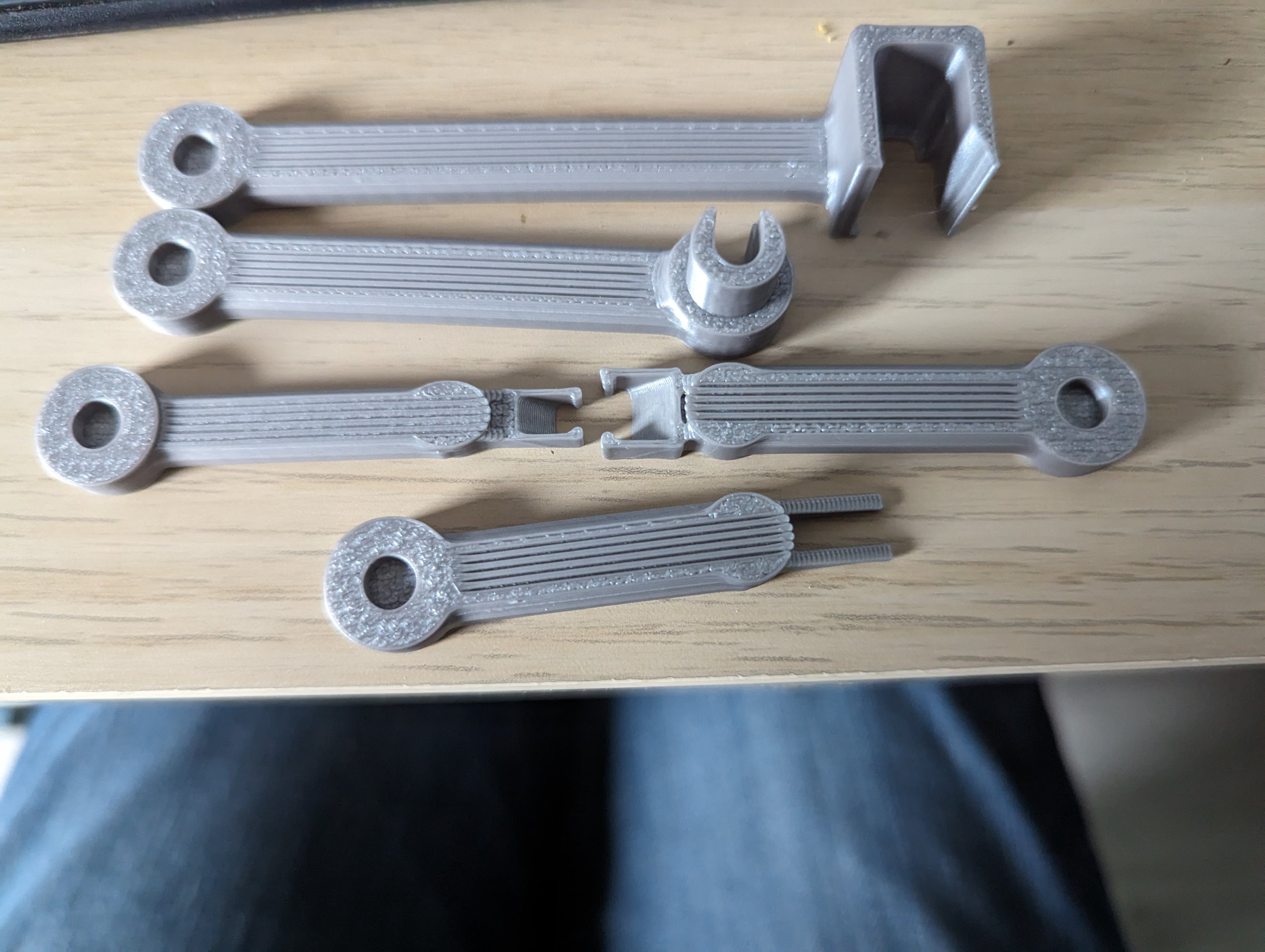

Toolset op snel en handig de AMS kabels en PTFE tubes te kunnen loskoppelen. De bevestingsclips van de AMS kabels zitten namelijk aan de achterkant van de connector (slecht design op dat vlak). Deze toolset lost dat probleem op.

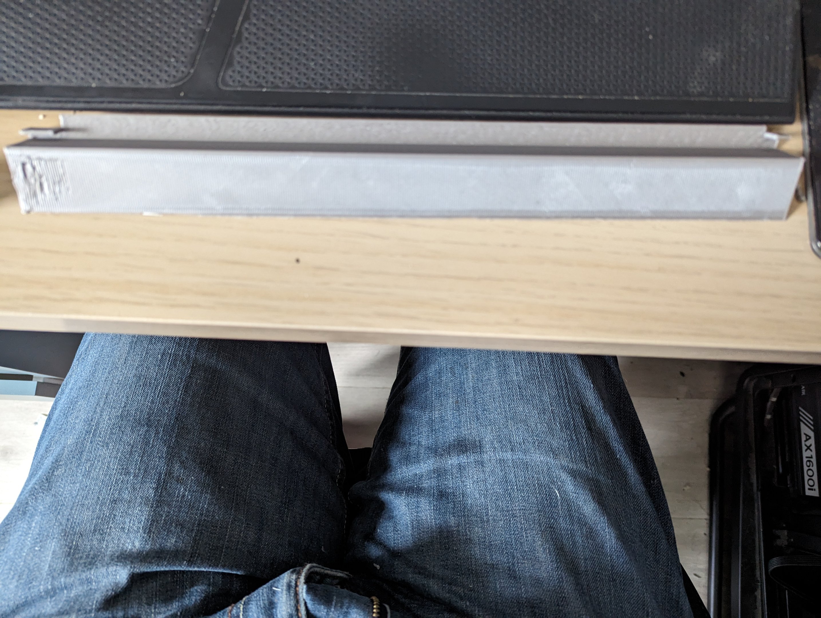

Een "spoiler" voor onderaan de behuizing (die met 2 haakjes over het frame gaat en vastgehouden wordt), die maakt het mogelijk om afvalrestjes die in de behuizing zijn gevallen (of stringing restjes) makkelijk naar voor te vegen en te verwijderen.

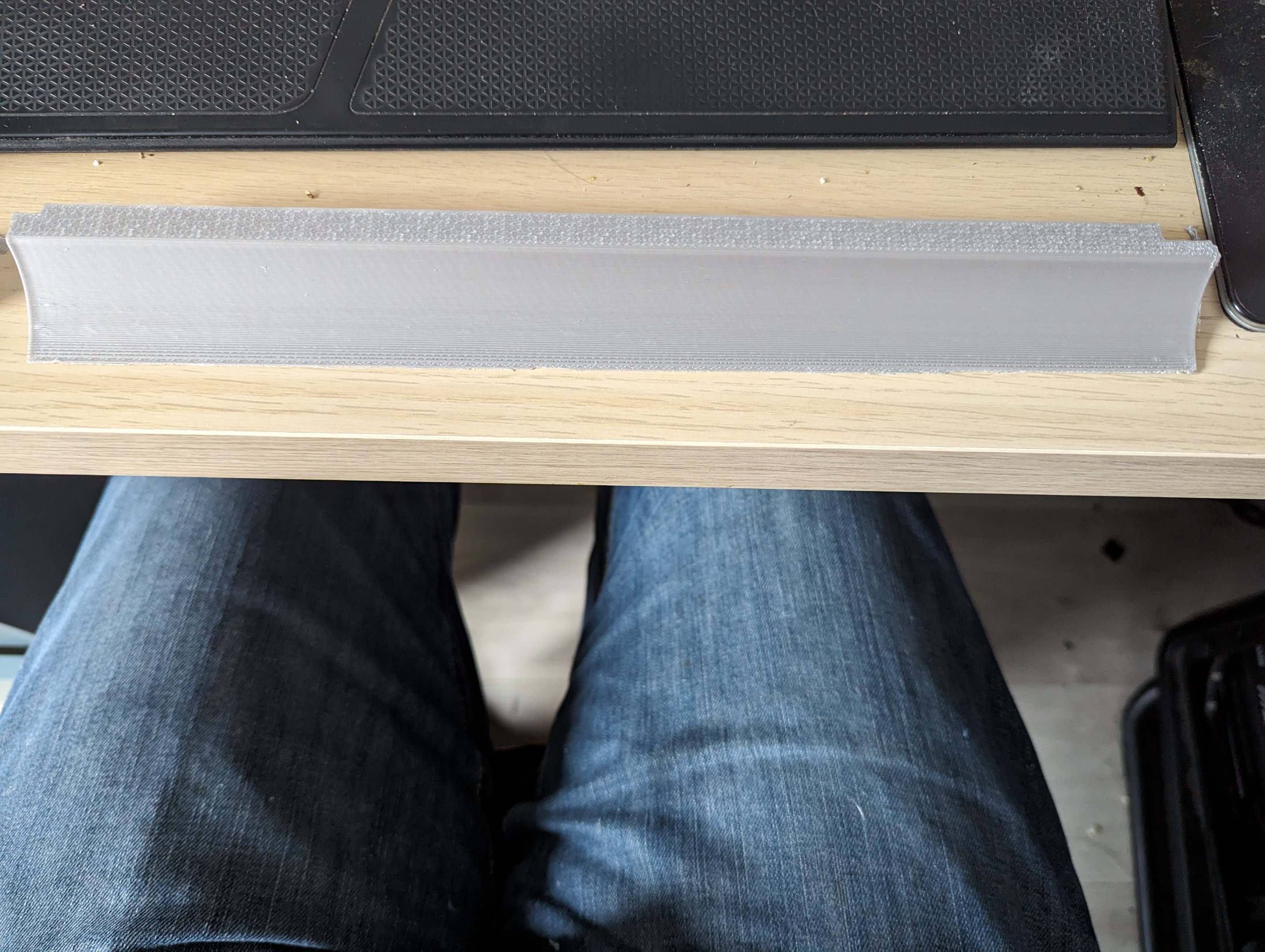

Next up: Poop chute. Is momenteel bezig 10u print

Heeft zou wss nog altijd een veelvoud zijn op m'n max, en waarschijnlijk ligt het aan m'n settings qua infil, layer height etc. Ti's ook geen klein ding. Maar je hebt gelijk, welk nut is een printer die 500mm/sec kan printen als j't niet gebruikt. Da's bij deze aangepast lol. "Standaard" snelheid gewijzigd naar "ludicrous". ETA nu nog 5u ipv 8u :D. Ik zie nu wel een kwaliteitsverschil maar jah, logisch ook en niet zo belangrijk. Ti's maar een poop chute. Als het resultaat me niet bevalt kan ik em vannacht altijd op normale snelheid printen. Heb ook de nozzle temp omhoog getrokken, lijkt te helpen. Sneller printen betekend ook dat filament sneller gesmolten moet worden, en daarvoor is hogere temperatuur nodig.
