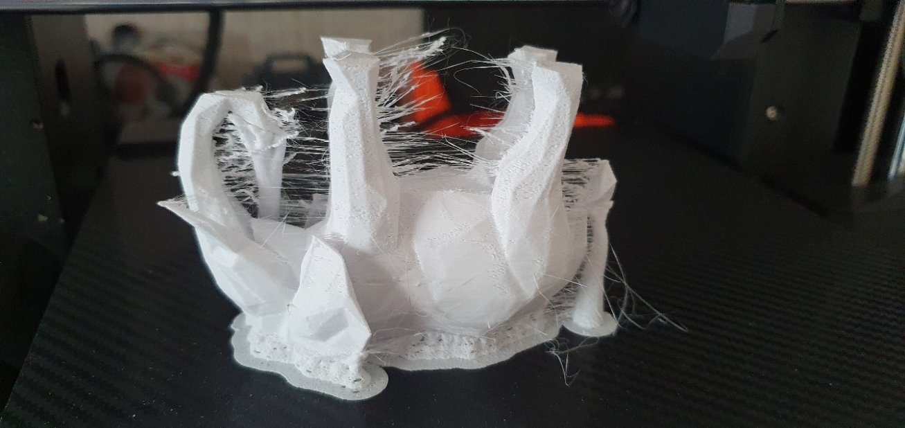

Welke Pla raden jullie aan dan,want ik krijg het maar niet weg

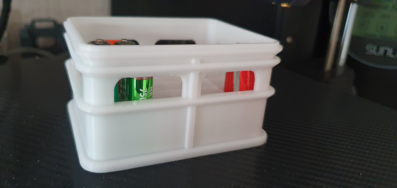

Deze zijn geprint met Esun + , olifant met Esun+ koud wit en dat kratje met Esun+ warm wit .
Beiden met kartonnen filament rollen .
