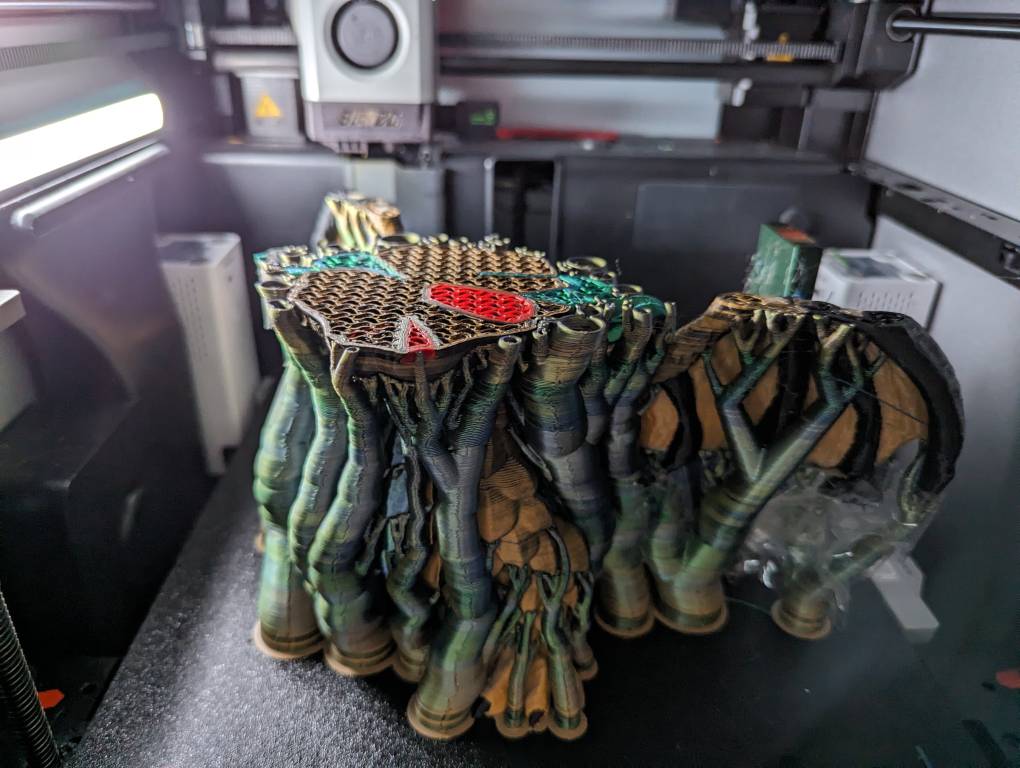

Big Brother dragon
Als je goed kijkt zie je rechts achterin een kleuren toren .
En nu doet m'n restje REAL Filament black moeilijk lol, blijft breken net buiten de ams (gelukkig simpele fix). Vermoedelijk nat of te oud. Nieuw rolletje besteld bij 123-3d en als dat ding nog 1x op me breekt pauzeer ik de print zoals in deze morgen moest doen.
Print naderde een kritiek punt met de buitenste zwarte wing tips. 's morgens gepauzeerd, na't werk bij thuiskomst hervat en ding ging verder alsof der niks gebeurd was

Niks stappen, automatische wissel via AMS die weer op basis van de gcode welke rol die wanneer nodig heeft en purged dan achteraan, en primed dan de nozzle. Op basis van welk kleur eerst geprint wordt op de nieuwe laag veranderd de prime tower van kleur

Toch wel. Nu is het enkel een noodzaak omdat m'n rol zwart continu afbreekt en niet consequent wil laden voor de laatste helft (is een oude rol), dus ik moest em noodgedwongen in pauze stand zetten tot de nieuwe rol aankomt.
Oude rol die breekt is ofwel einde levensduur ofwel nat en dus is het pla broos. Heb em vannacht in de droger gestopt en is daarnet terug voor de 1e keer succesvol geladen. 1x is niks, hij moet blijven laden.
Mama en papa draak zijn wel degelijk 24/7 non stop geprint zonder pauzes
Helaas de gedroogde rol is ook net weer afgebroken dus is kwalitatief niet meer ok voor de AMS, wss wel nog voor de zijdelings aanvoer maar da's ook alles.
Print moet dus weer noodgedwongen op pauze tot de nieuwe rol aankomt. Zou ten laatste donderdag moeten zijn, want die mannen van 123-3d nacht shift hebben em vannacht niet opgestuurd en morgen is het hier in België een feestdag. Gaat vannacht wel de deur uit maar of ze morgen gaan leveren, da's nog maar de vraag
En we zijn terug vertrokken voor non-stop printen normaal voor de laatste 46%. De nieuwe rol is deze namiddag geleverd en daarnet herspoeld naar plastic hub. Ze kwam op kartonnen hub en die waren net te groot voor m'n spool adapters.
Nu een aantal lagen verder met 3 succesvolle wissels naar de nieuwe rol zwart. Wat dus de theorie van filament degradatie bevestigd heeft.
Mogelijk is die nog te gebruiken voor side-spool (gezien dat een manuele invoer is), maar in tussentijd gaat draak printje verder
74%, traag maar gestaag gaan we verder. Zonder problemen is dat ding morgennamiddag ergens klaar
