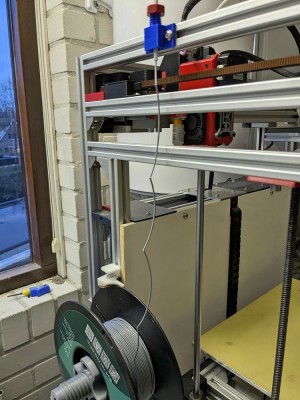

Zo vond ik zojuist mijn PLA+ filament terug aan mijn printer, terwijl ik daar gisteren nog een paar uur mee geprint heb, is mij al wel vaker gebeurt, maar nu al na één dag, de echte oorzaak heb ik nog niet echt kunnen vinden ergens.

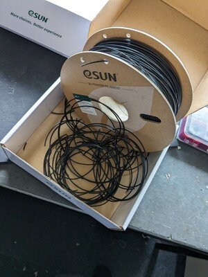

Kan ik mij in dit geval niet voorstellen, wanneer ik dit stuk eraf haal dan is het weer gewoon te gebruiken, het is altijd alleen het stukje van de rol naar de printer, dus de hele rol is verder weer goed, ook na een paar weken/maanden tot ik het weer eens even aan de printer laat zitten, ik heb ook ooit een rol vergoed gehad die direct nieuw van uit de sealing helemaal in kleine stukjes was gebroken, de hele rol dus.
Misschien wordt het broos door het daglicht/UV wat er bij mij op kan vallen, vocht zou eventueel kunnen, maar ik print het meeste PETG, en bewaard op dezelfde plaats gewoon open zonder box, en heb daar nergens last van, ook geen slechte print kwaliteit.

Oud is/was het PLA niet, de rol van Amazon destijds was nog mooi vacuüm afgesloten en had al de nieuwe kartonnen spoel die toen net door Esun was ingevoerd, deze rol was in zijn geheel gebroken in kleine stukjes, dus niet alleen het afgerolde gedeelte zoals het nu was, de rol die ik zo pas van 3D-wenshop kreeg zat nog op de plastic spoel, dus is ouder, en vocht kan eigenlijk ook niet, het stress verhaal is nog het meest aannemelijk volgens mij.
