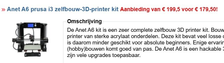

Hoe krijgen ze het gemaakt voor dat geld .
Berichten: 1288
Inderdaad. Als je bedenkt dat 6 jaar geleden de Anet A6/A8 al rond die prijs zat en kwalitatief een stuk minder is/was. Hieronder een screenshot van 123-3D.nl van hun website uit 16 januari 2019. (Via het internet archief Wayback machine)

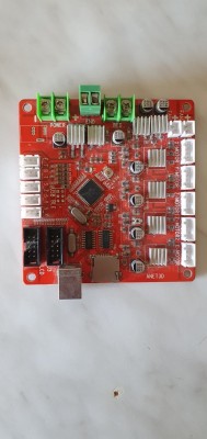

Als Homeimprovement een Anet bordje wil , ik hebt er nog een liggen voor gratis .

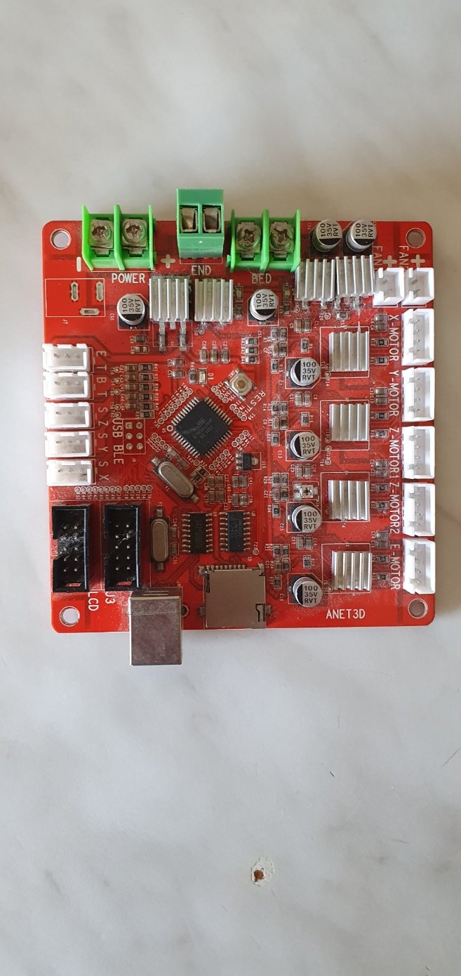

Bij ons thuis ligt ook nog een rood 8 bit mainboard. Die werd destijds meegeleverd met de CTC A13 en is ontsnapt aan de grootschalige opruimactie. Is nooit gebruikt en kan simpel geflashed worden met de Anet firmware
