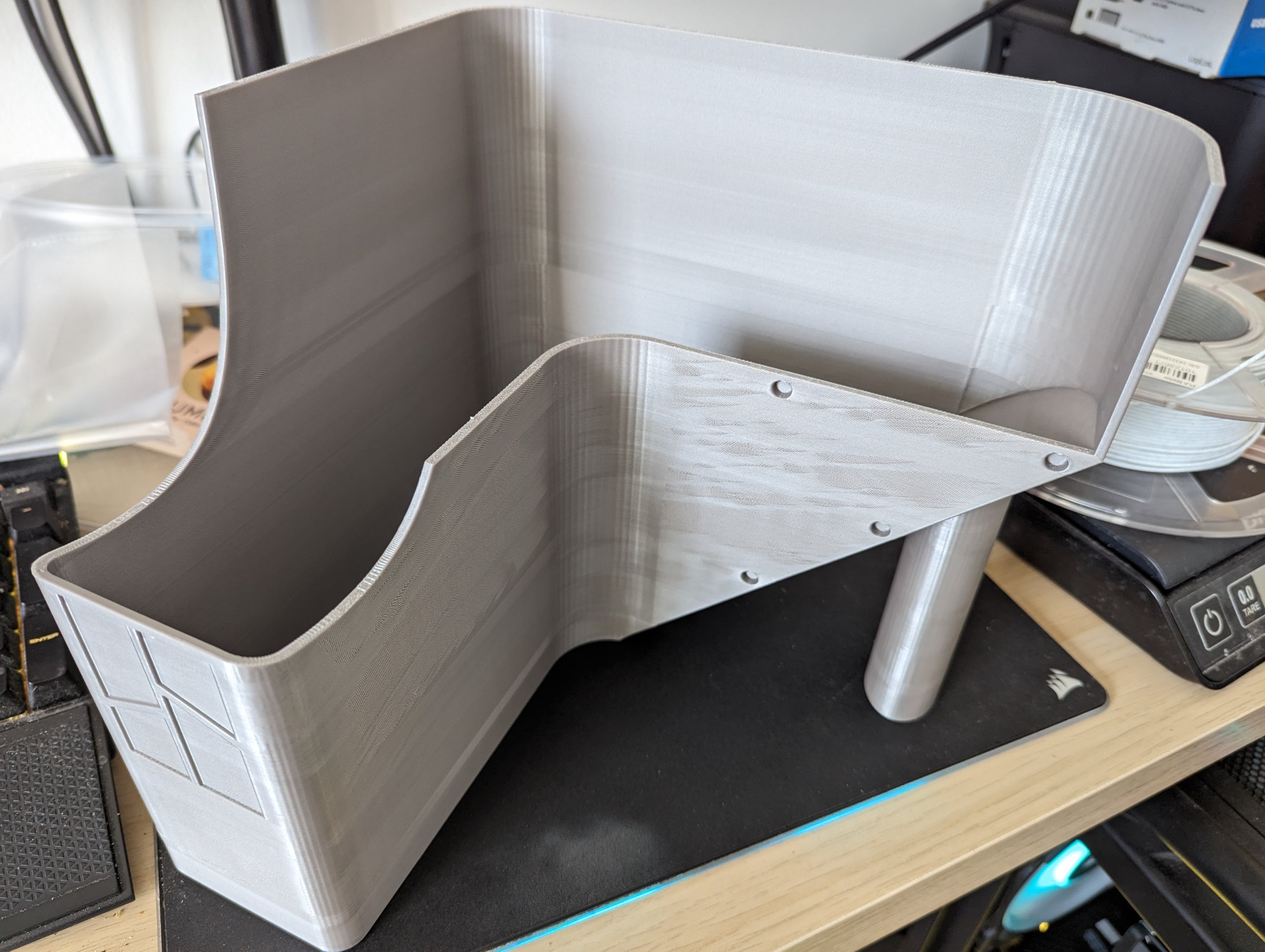

Ik zou dan toch de P1S over de P1P aanbevelen. Nu, volgende printje klaar! in iets meer dan 5u. De poop chute in ludacris mode (500mm/sec), met de nodige defectjes van onderextrusie (waarschijnlijk door dat 230g nog niet hoog genoeg was om vlotjes te smelten aan die snelheid). De 1e 1,5cm is wel netjes. Nu ik ga er niet moeilijk over doen, het is tenslotte maar een opvangbakje, dus rekening houdend met de printsnelheid valt de printkwaliteit zeker nog zeer goed mee.

Ch3vr0n schreef: 22/10/23, 13:51 De 1e 1,5cm is wel netjes.
Heb daarna de snelheid aangepast ?
Ik begrijp dat als je van printmodus (normaal, snel, crazy) verandert de instellingen niet aangepast worden?
