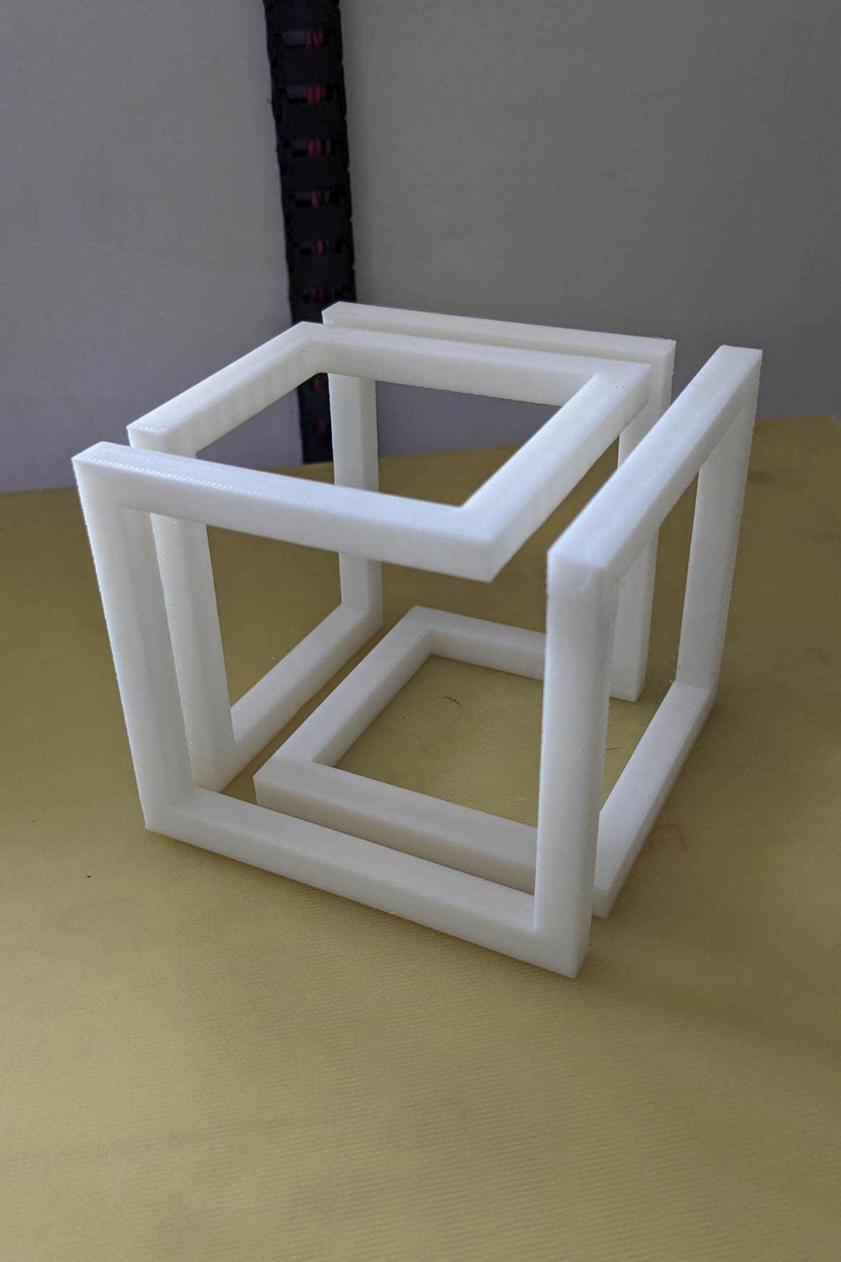

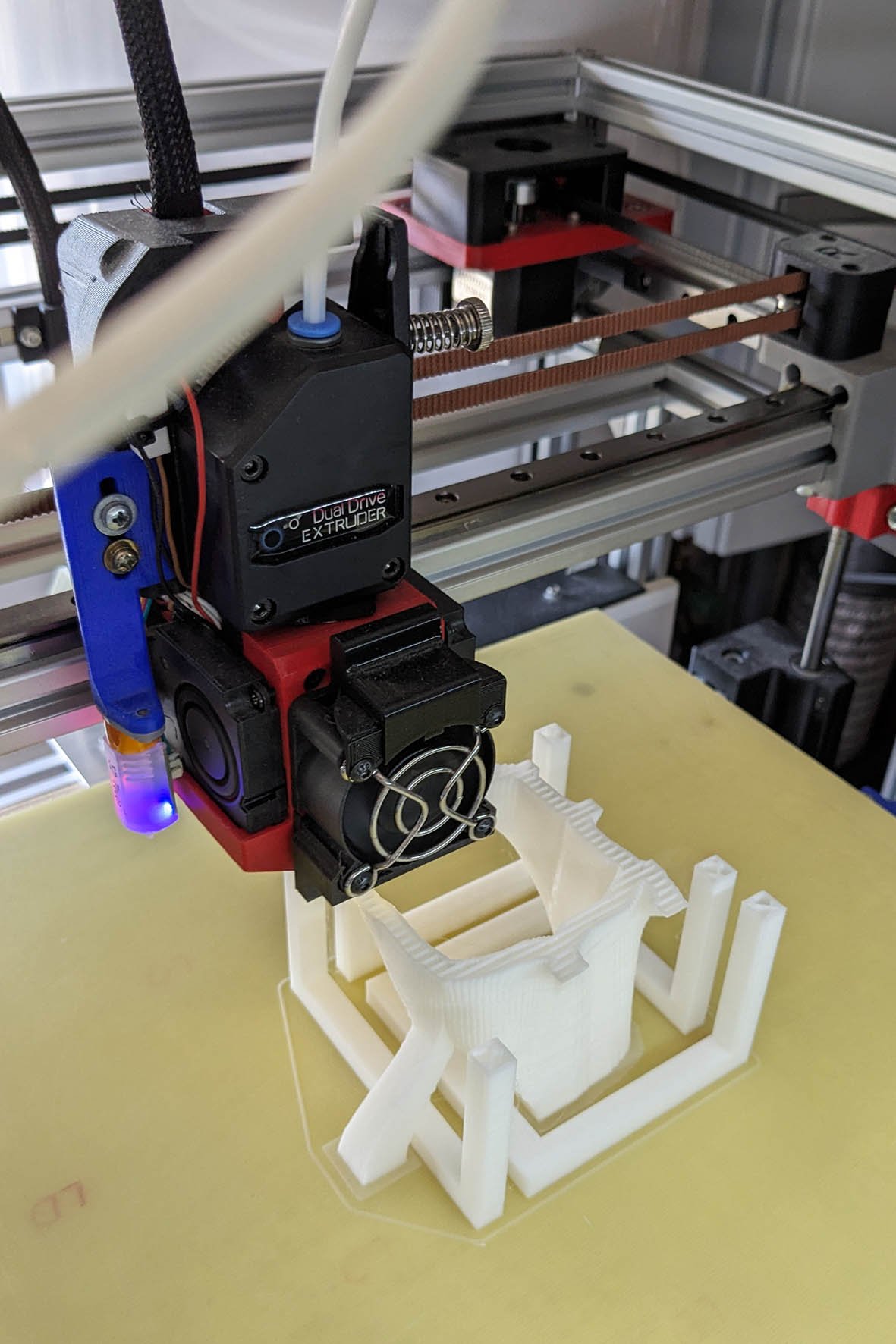

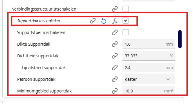

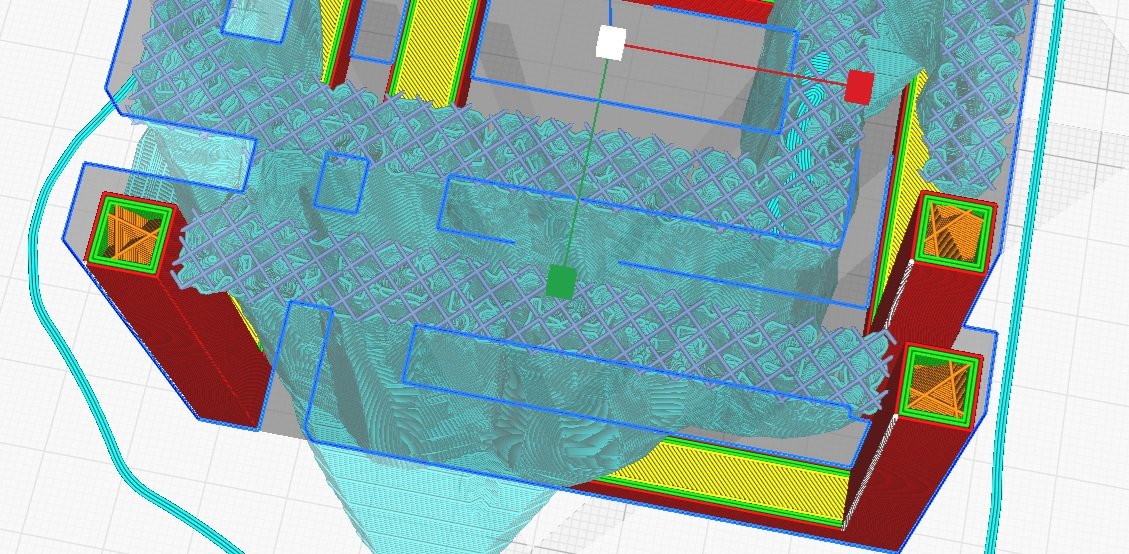

Onder het kopje Supportstructuur. Het heet eigenlijk supportdak. En je kunt zelf ook de dichtheid van de structuur en de lijnrichting bepalen.

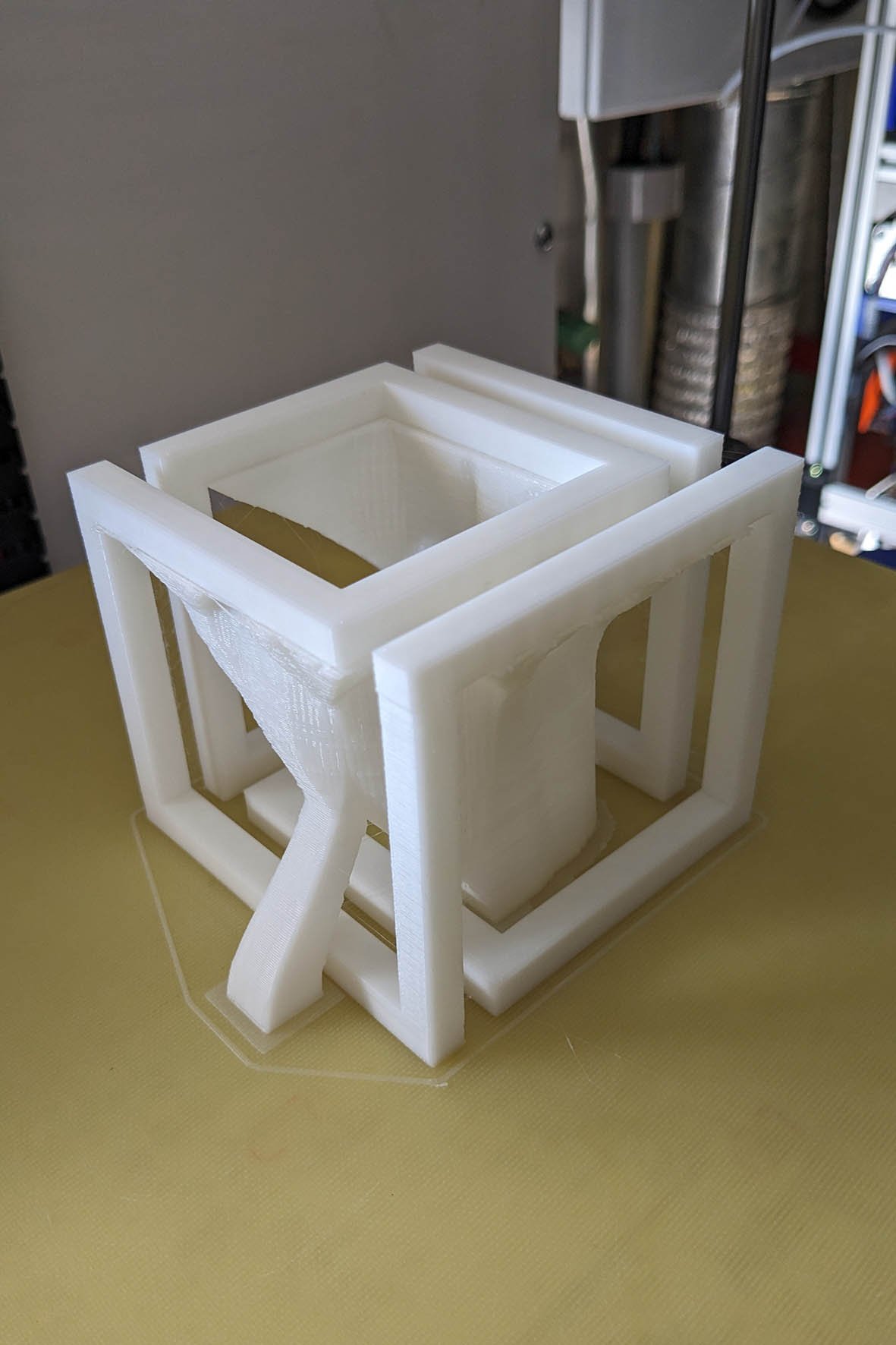

Zonder dak.
Met dak.

Gevonden :D
Dat stond bij mij al standaard ingeschakeld. De dikte staat op 0,96 mm

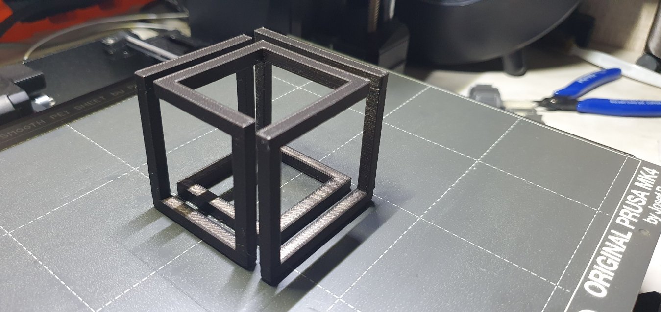

Laat ik ook eens met de groep mee doen .
Deze is met standaard instellingen in prusaslicer gedaan , met support organic .
Dus het maakt niet uit met welke slicer je het doet , of je moet er met een vergrootglas naar kijken naar de verschillen 👍 :shock:
