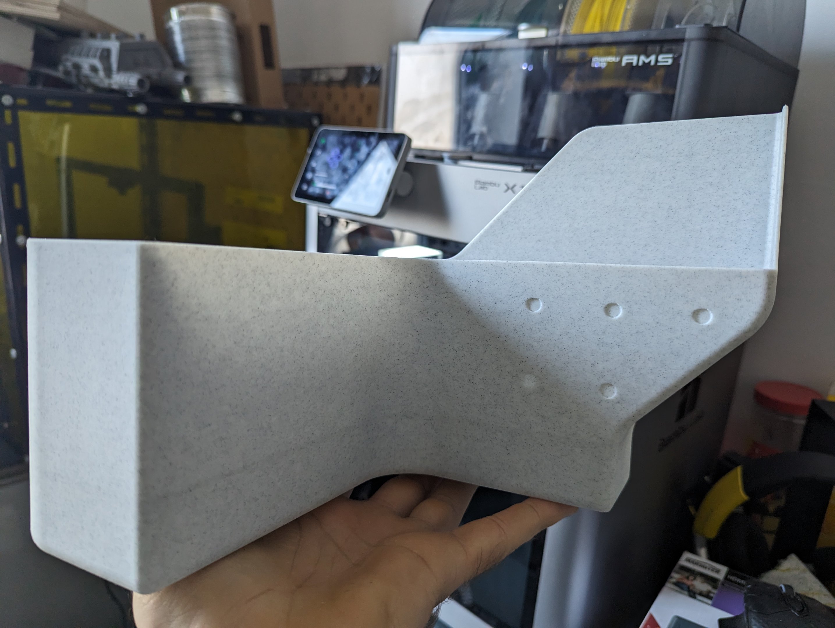

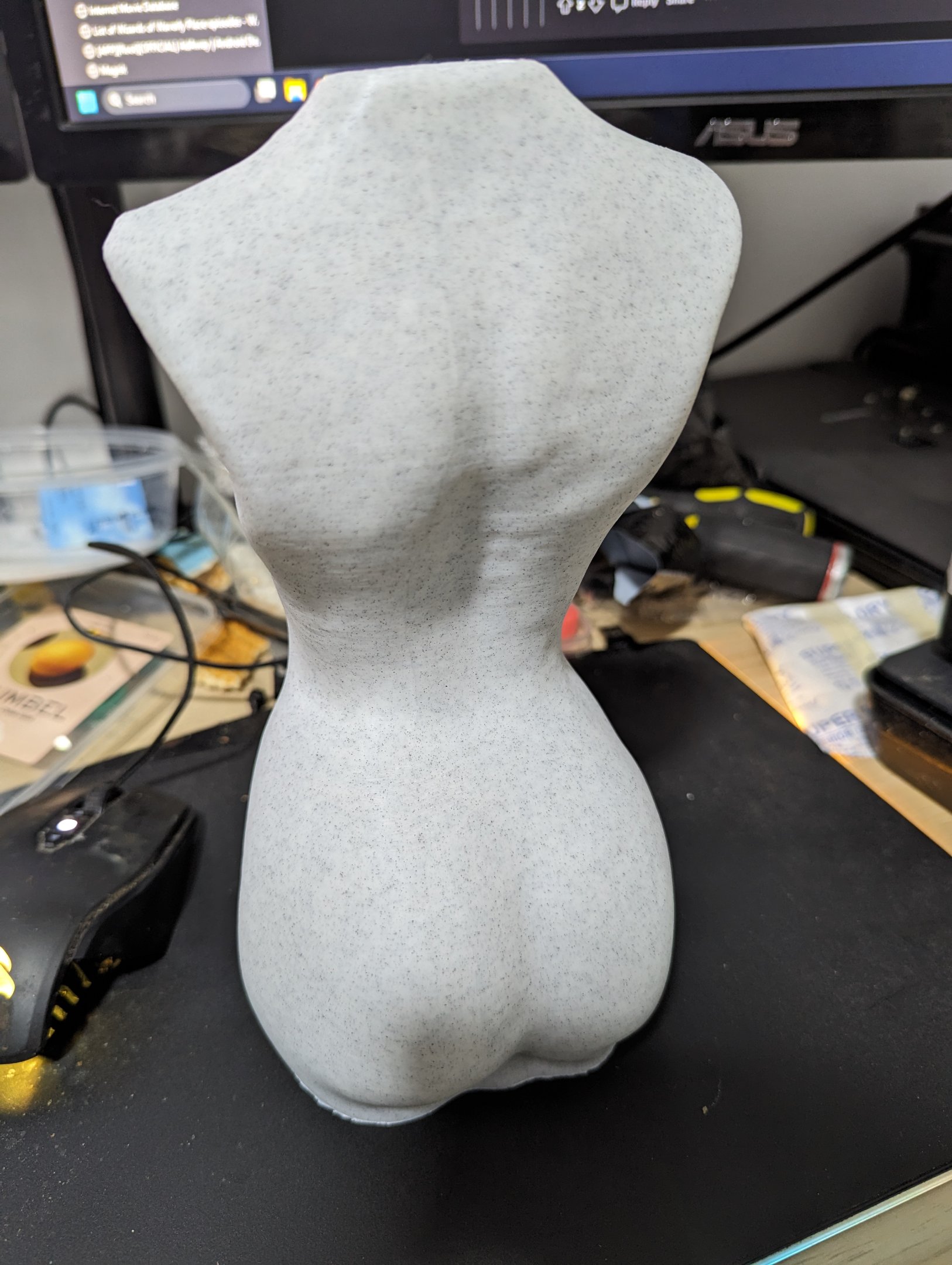

En de laatste voor dit weekend. Uren mee bezig geweest om een model te vinden dat OrcaSlicer (zowel als Bambu Slicer) niet deed crashen tijdens het slicen (zelfs een paar BSOD's gehad en memory access violations, maar da's een ander verhaal) wanneer het model opgeschaald werd naar maximum print volume in Z. Speciaal gebruikt van Sunlu Marble filament want door de marble look in combinatie met de z-seam achteraan te plaatsen is die bijna niet te zien.
6u print, zeer te vreden over!

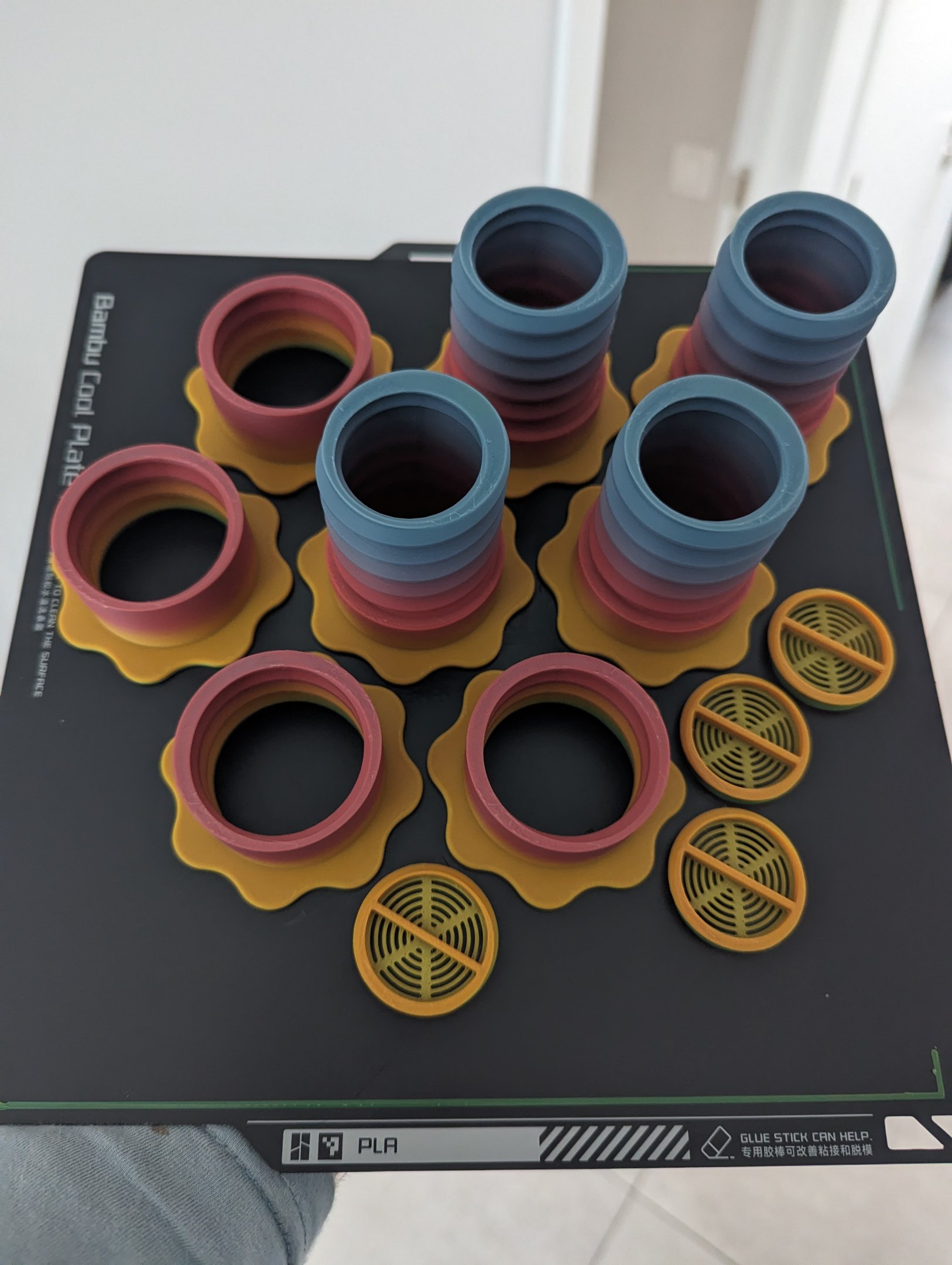

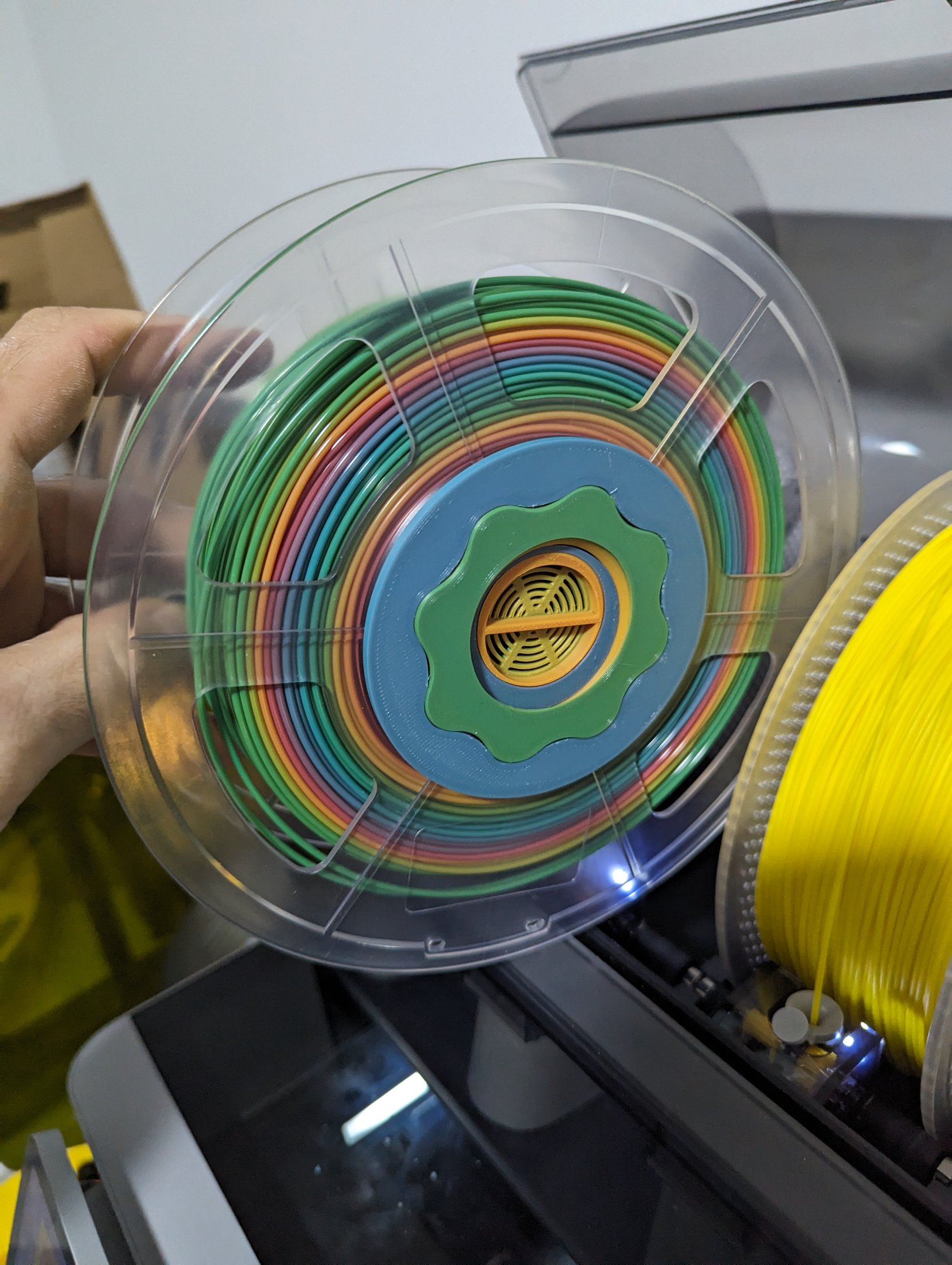

Aanpasbare spoel houder adapter voor Silica Gel/gewicht
Op basis van de originele foto's dacht ik, ideaal moment om m'n Sunlu Rainbow01 filament eens te gebruiken. Super resultaat.
Sunlu spoel adapter ring voor hierboven,
De center opening van Sunlu spoelen is groter dan die houders dus is een "brug" nodig,
. 2 stuks per spoel, de 1e 4 stuks (2 spoelen) zijn klaar. De volgende 4 zijn onderweg,

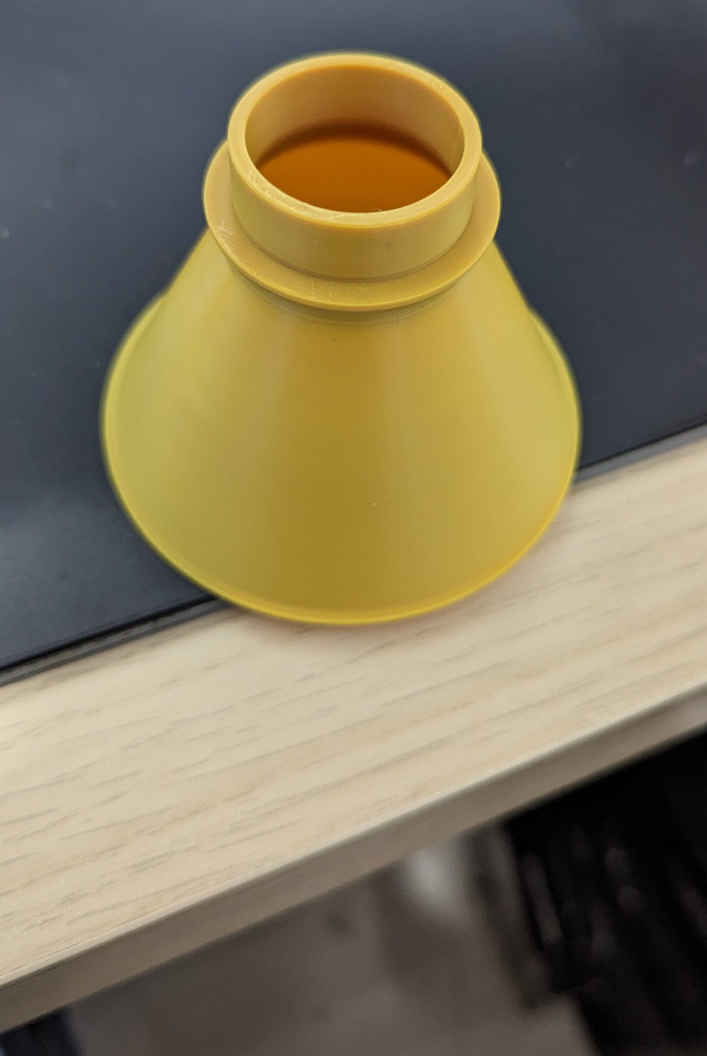

De vultrechter om die hierboven te makkelijk te vullen met silica pellets

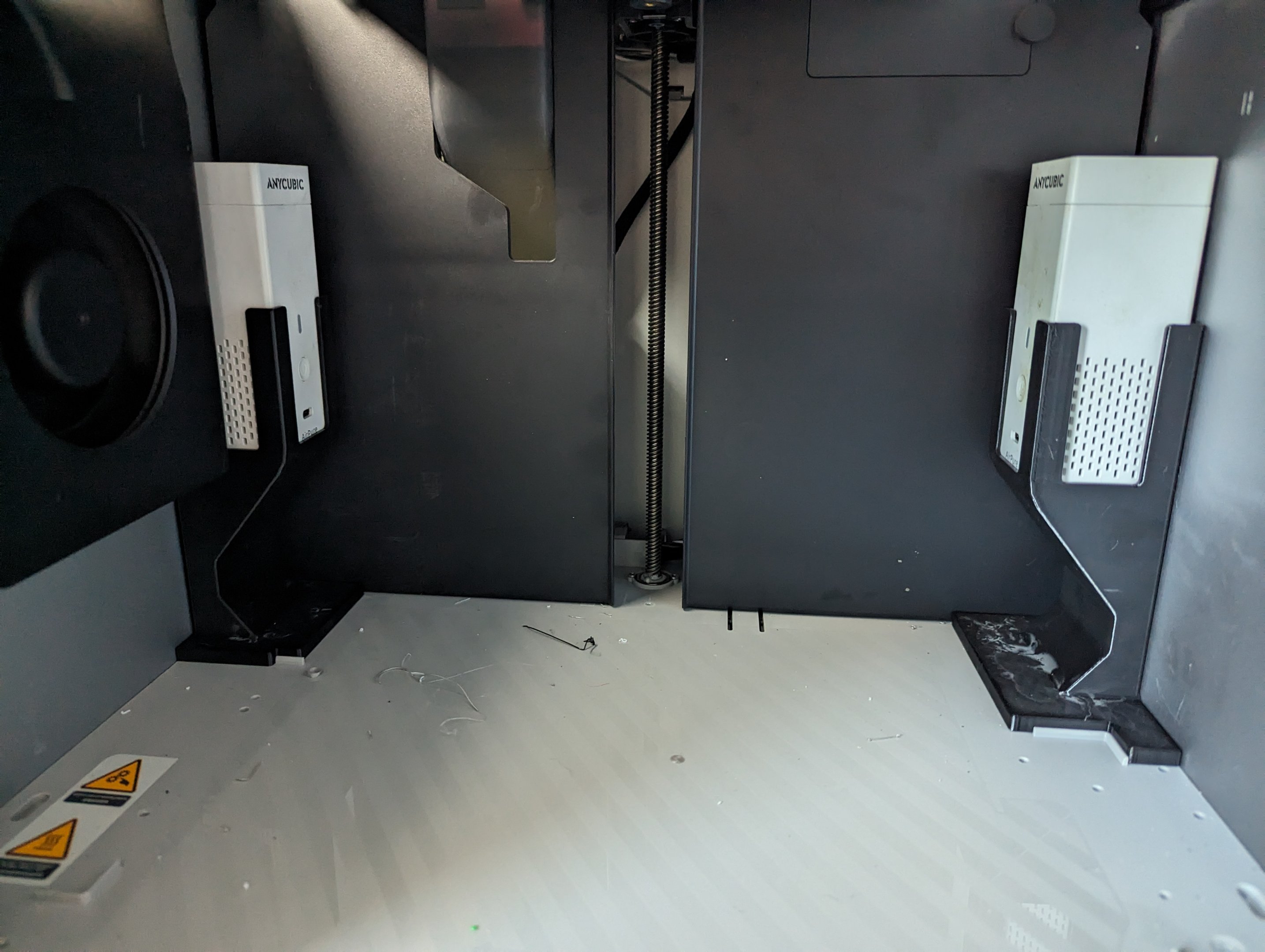

Mini luchtzuivering standjes voor vb Anycubic Air filters

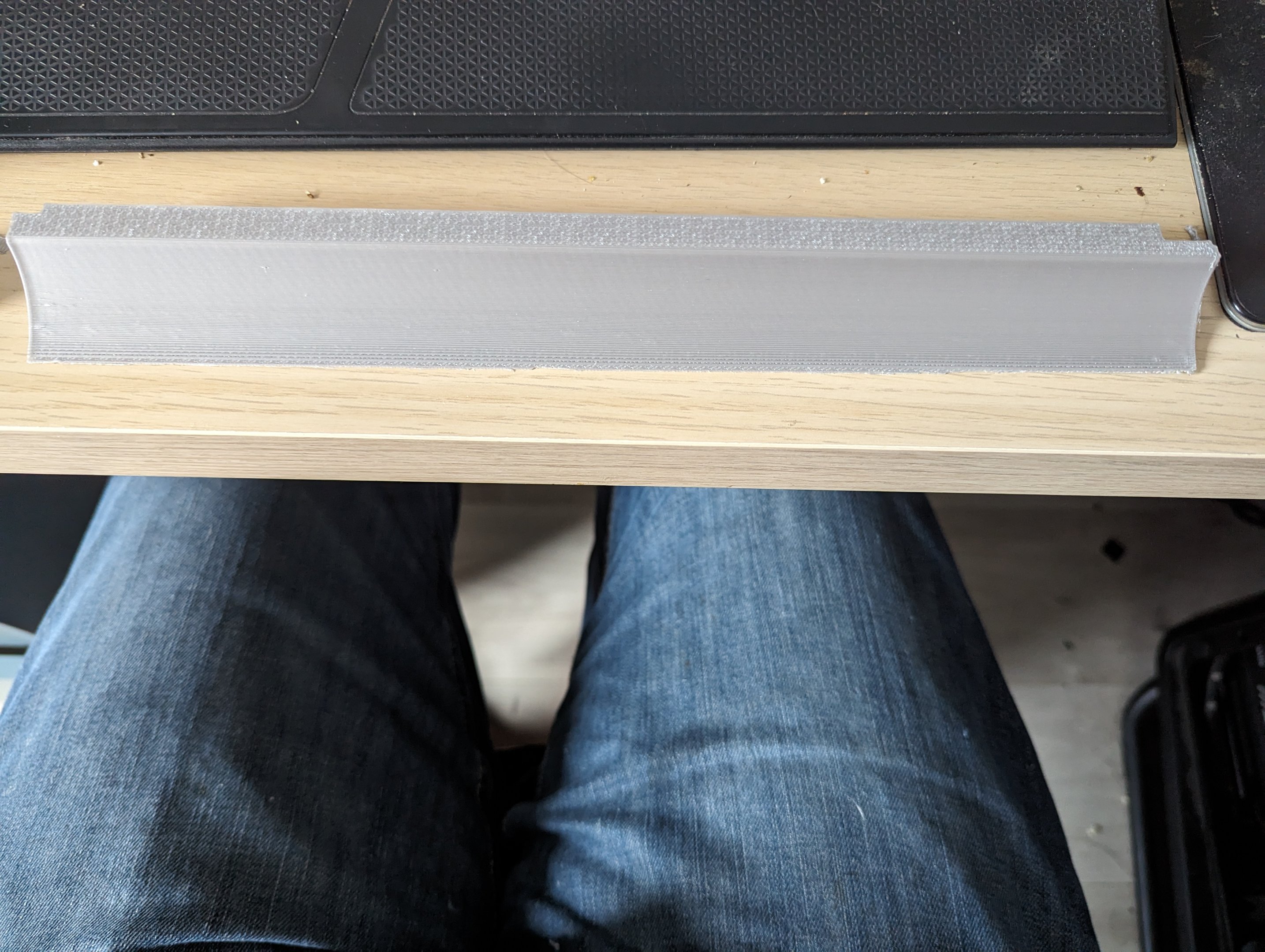

Filapoop scoop. Makkelijk om de onderkant netjes te houden en restjes weg te vegen

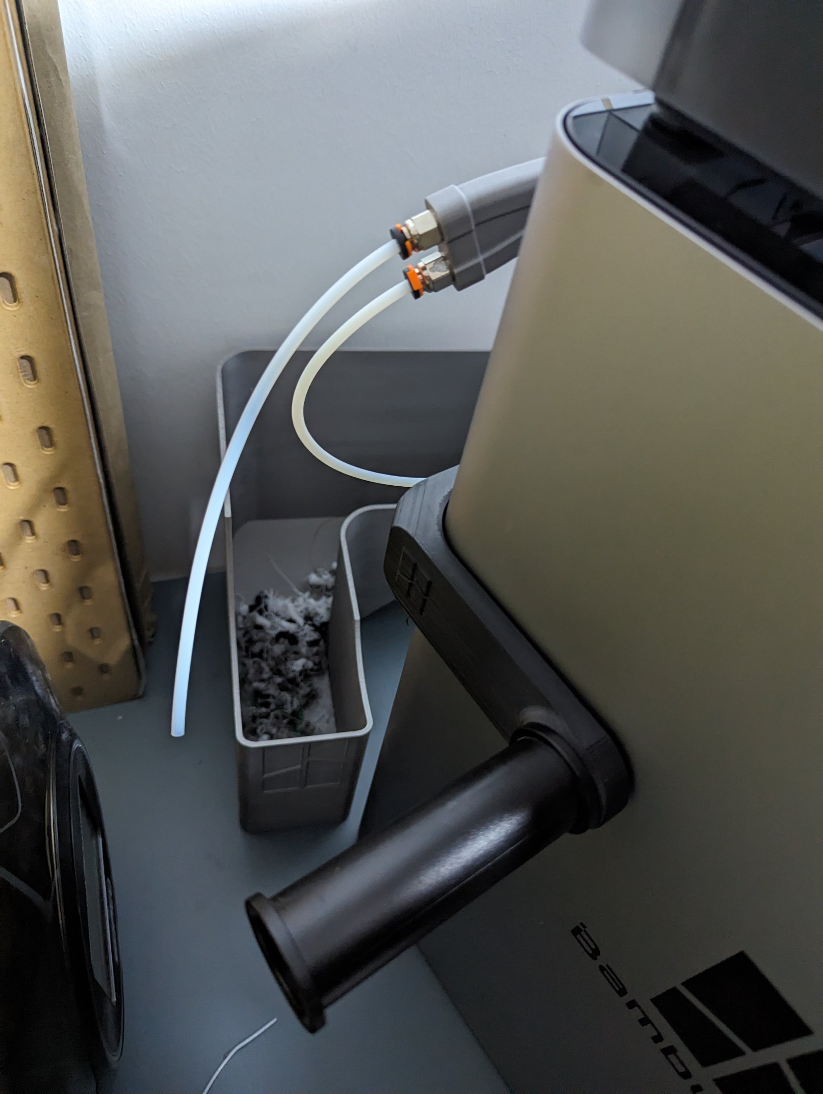

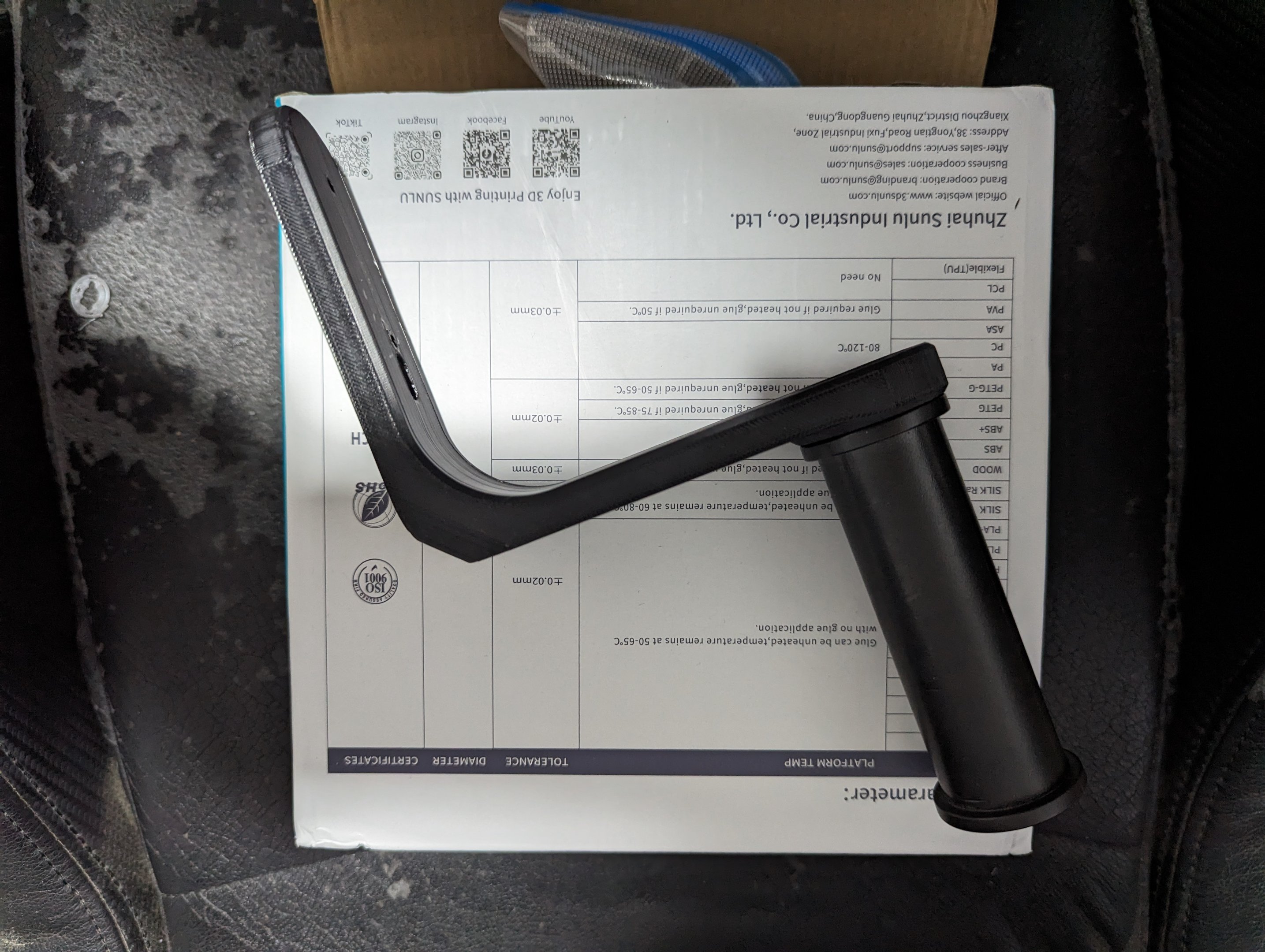

Zijdelings gemonteerde spoelhouder compatibel met Creality houders!. Geen gedoe meer achteraan de printer om de rol te vervangen, gewoon verplaatsen naar de zijkant
Echter door die verplaatste rol was m'n vorige poop chute nu te hoog en kon de zijspoel niet helemaal vrij bewegen. Dus maar een andere geprint en geen problemen meer

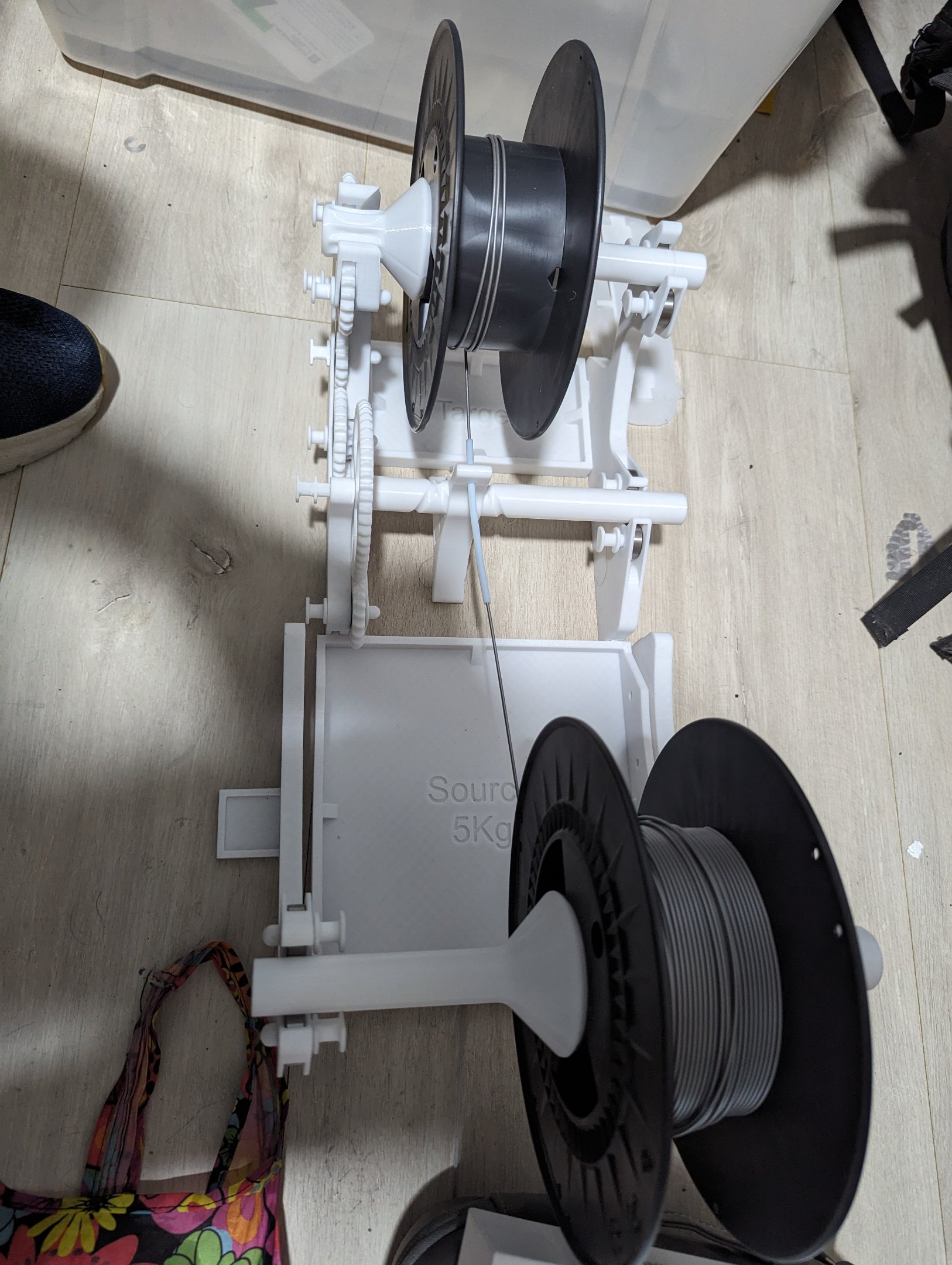

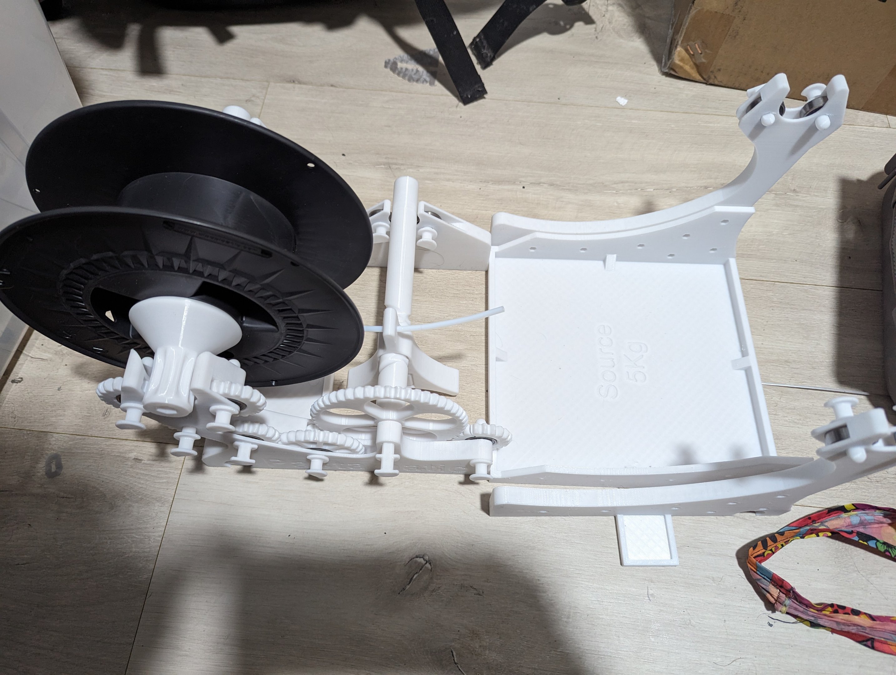

En dan weer een herspoeler om m'n 5kg REAL Filament spoelen naar 1kg te kunnen omzetten.
Pastamatic Filament Spool winder

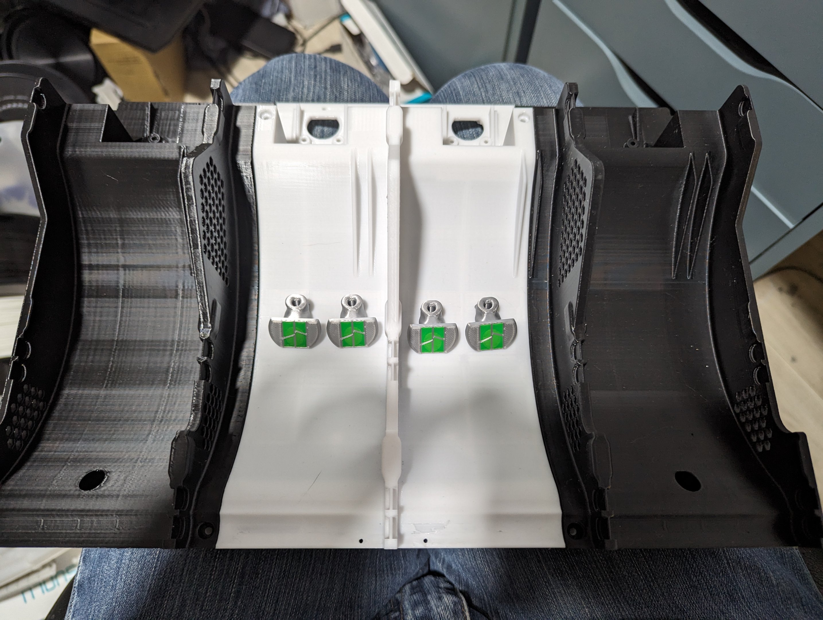

En ook het Hydra AMS systeem is geprint daar m'n 3djake branded spoelen te breed zijn voor de standaard AMS slots, moet enkel nog monteren. Gelijk ook 4 PTFE clips bijgeprint voor erop en men 1e meerkleuren print.

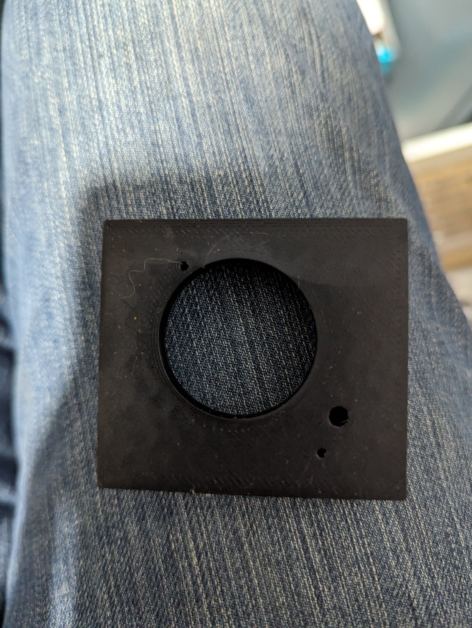

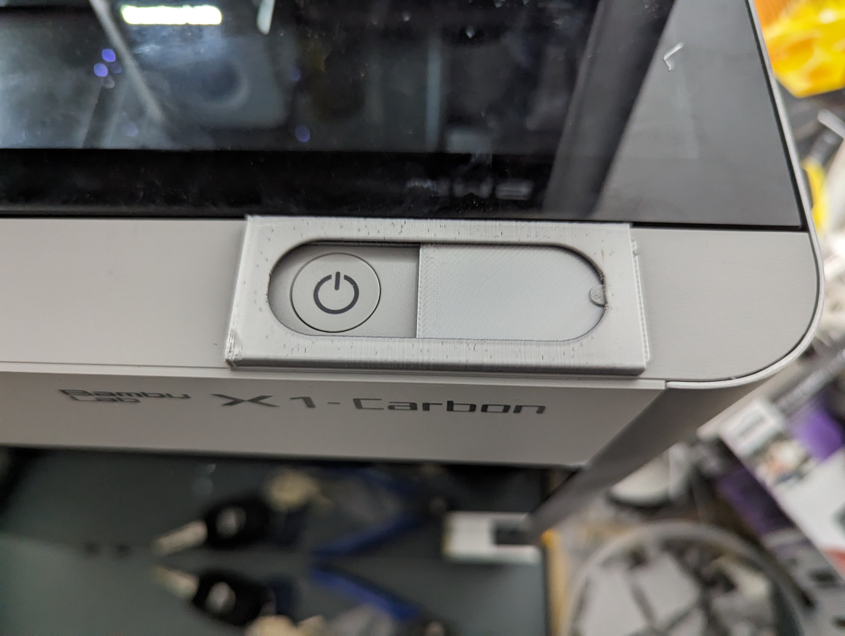

Ook nog een X1C button cover om te voorkomen dat ik per ongeluk op de AMS filament wissel knop duw.

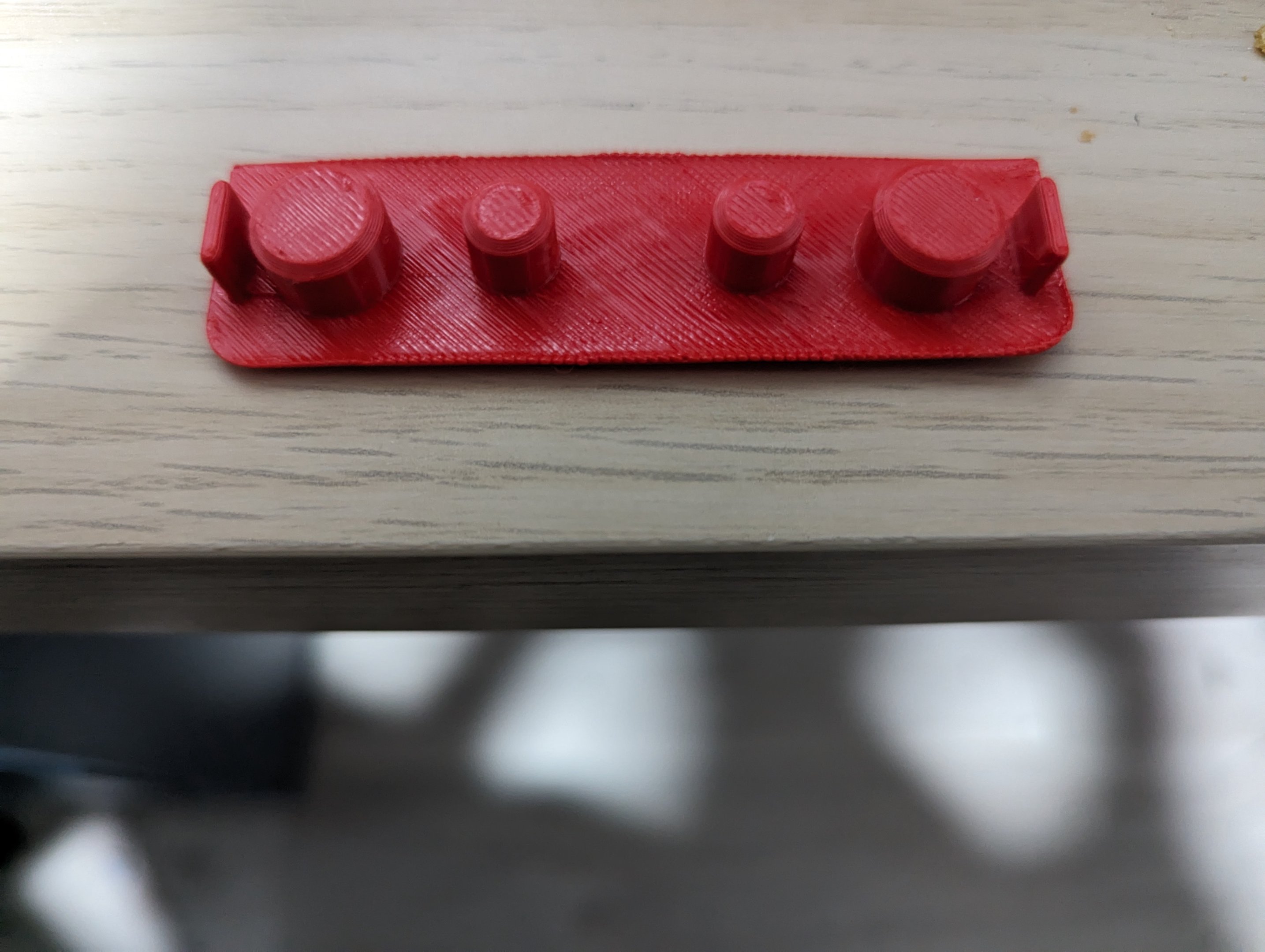

En een "deksel" om de schroef / y-as gaten te bedekken zodat er geen restjes kunnen invallen.

Je "moet" dus best nog wat handige dingetjes printen om de machine "af" te krijgen. Waarom een extra spoelhouder aan de zijkant ipv gewoonde ams gebruiken?
#37
Moeten is een sterk woord, maar het zijn handige dingetjes wel. Waarom aan de zijkant? Wel de standaard externe spoelhouder wordt gemonteerd aan de achterkant en is dus onhandig in gebruik. Het AMS systeem wordt niet aangeraden bvb in combinatie met TPU omdat het mechnanisme problemen kan hebben met het doorvoeren van flexibel filament, en dan is de externe spoelhouder aanbevolen. Mijn AMS zit "vol" met PLA, en de paar keer dat ik vb PETG/ABS/ASA/TPU ga gebruiken moet ik dan niet steeds een rol PLA uit de AMS halen.
Gezien het AMS systeem automatisch het filament opnieuw opwindt bij einde print, is het dus gewoon kwestie van de gewenste TPU/PETG/ABS/ASA rol op de externe houder te hangen, te zeggen tegen de printer "externe spoelhouder laden" en klaar. En daar is die Y-splitter van een eerdere print nuttig voor. Bambu's officiële methode is telkens die PTFE tube van het AMS systeem richting printer loskoppelen, de externe spool doorvoeren en nadien AMS terug aansluiten. Met die Y-splitter is dat niet nodig. 2 invoer ingangen permanent aangesloten maar ten allen tijde maar 1 in gebruik.

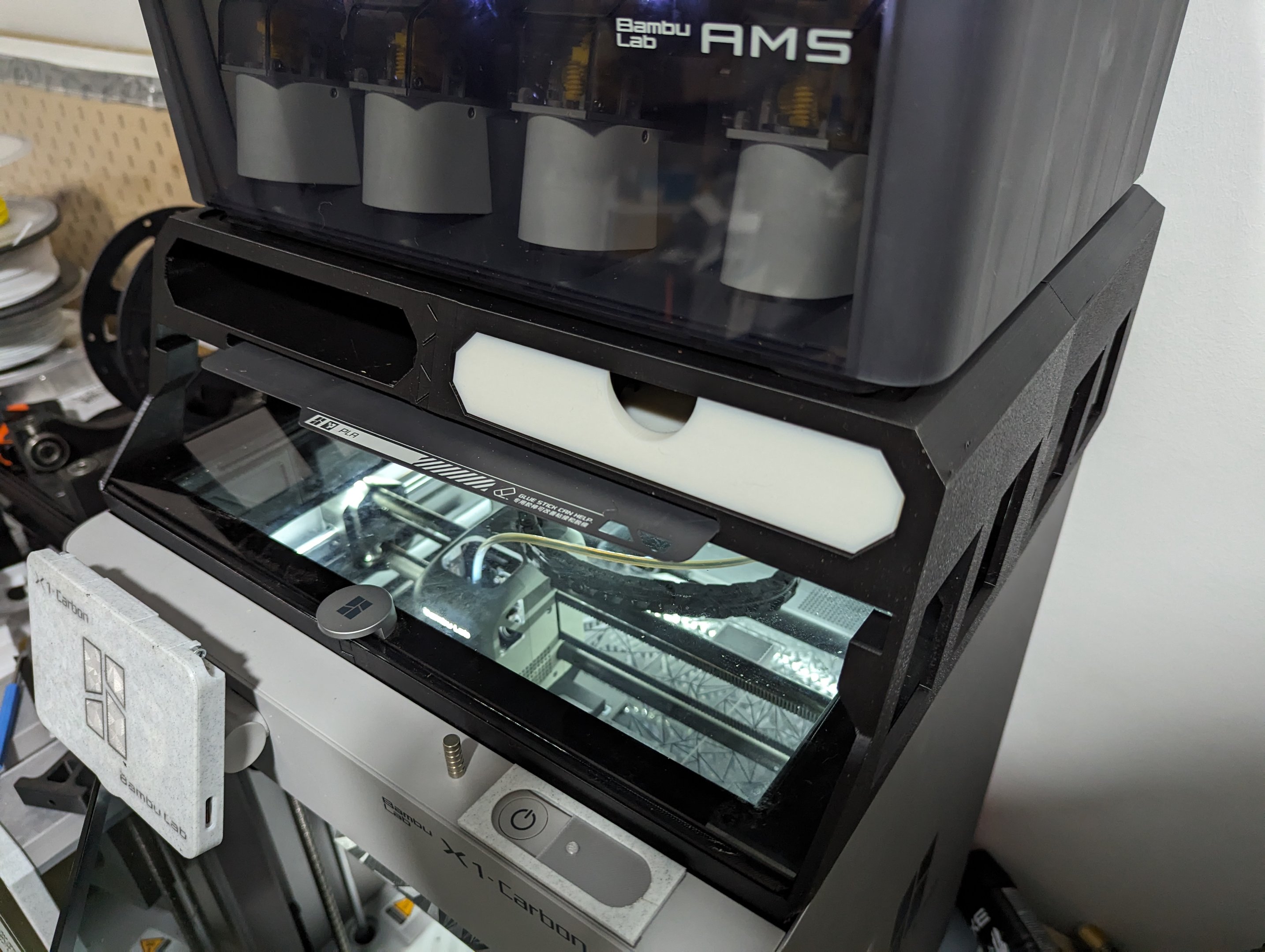

Een AMS Riser. Moet nog beslissen of ik zo'n 2e lege lade print of de accessoires lade.

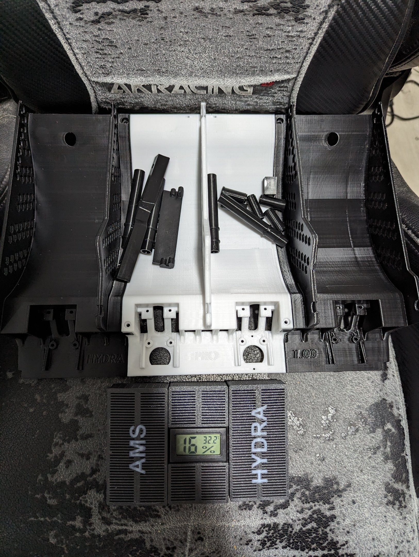

Een Hydra AMS Pro. Moet nog worden geïnstalleerd, wacht nog op 4 zo'n actieve rollers die onderweg zijn, normaal morgen geleverd. Der komt binnenkort ook een 2e AMS normaal.

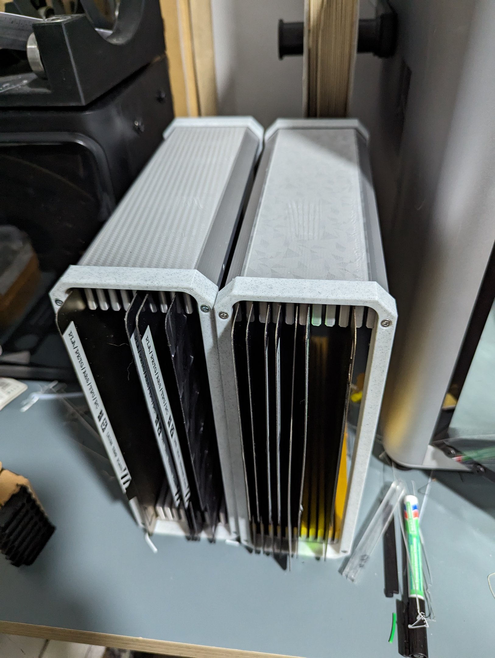

2 bouwplaten houders voor me'n volledige verzameling van aliexpress bouwplaten.

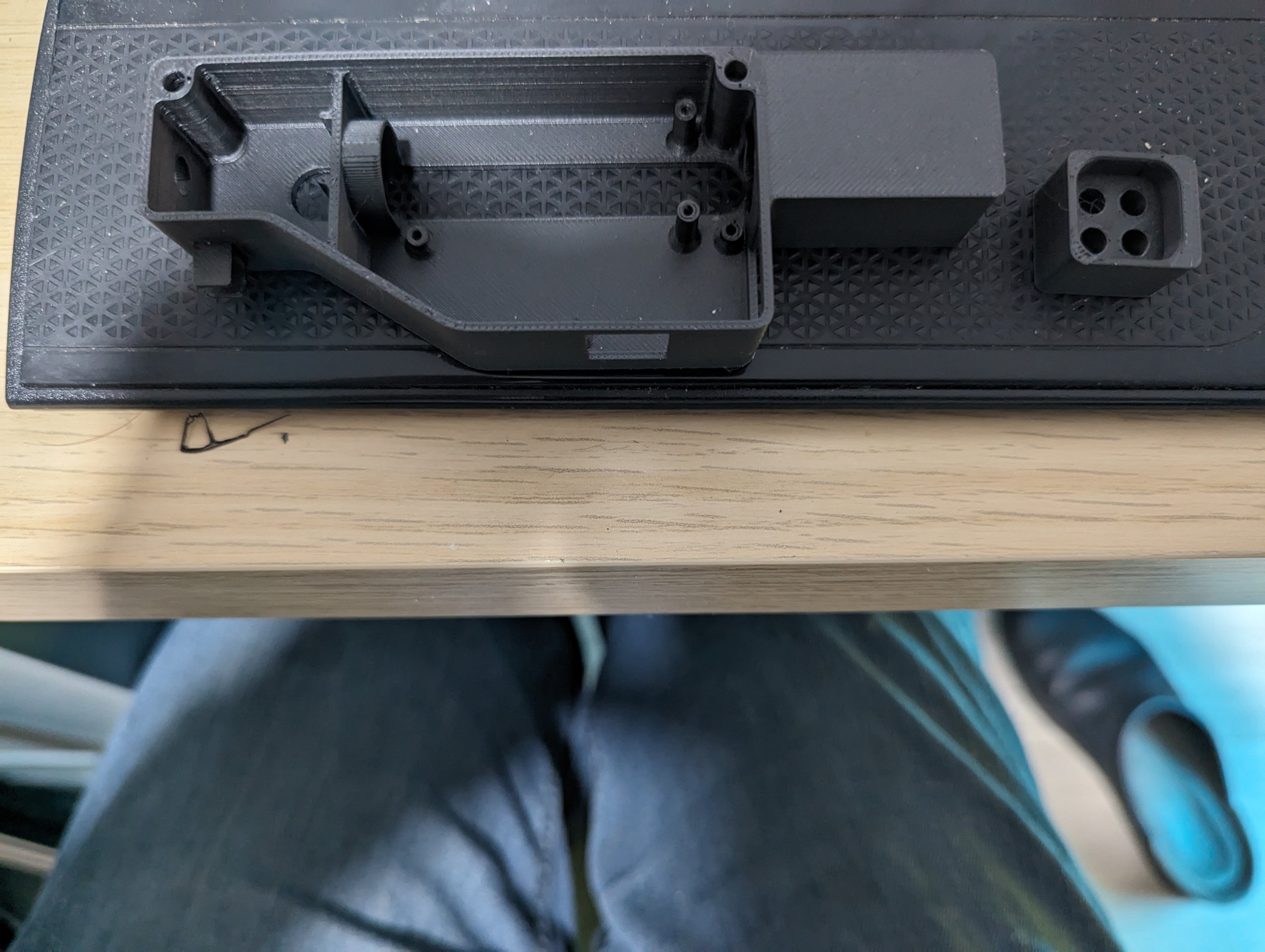

De onderdelen voor een threaded inserts press. Op het werk even vragen of zen een 2040 profiel even voor me kunnen afkorten op 400mm :)

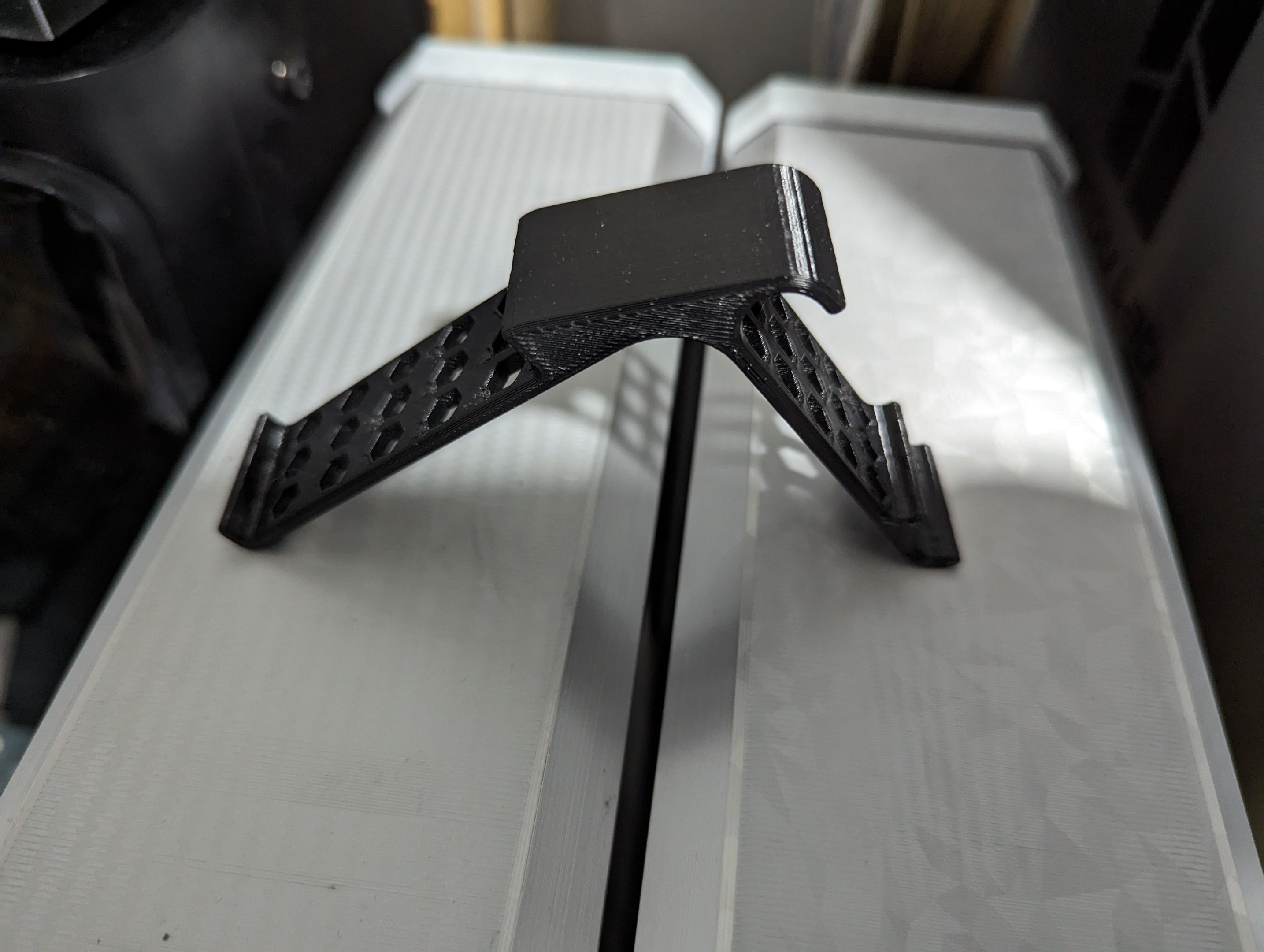

Een tooltje om de toolhead cover omhoog te houden bij wisselen/onderhoud

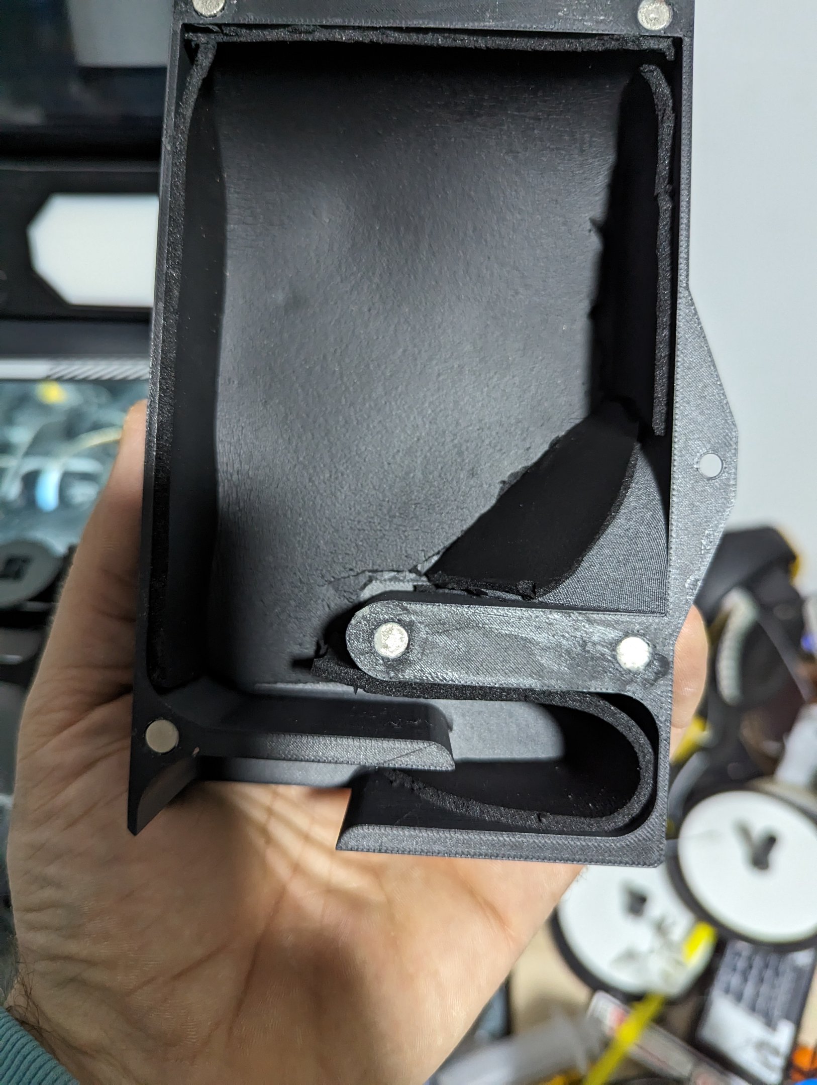

Een geluidsdemper voor de chamber fan (en helpt wel, vooral met nog eens geluidsdempende mousse erin)

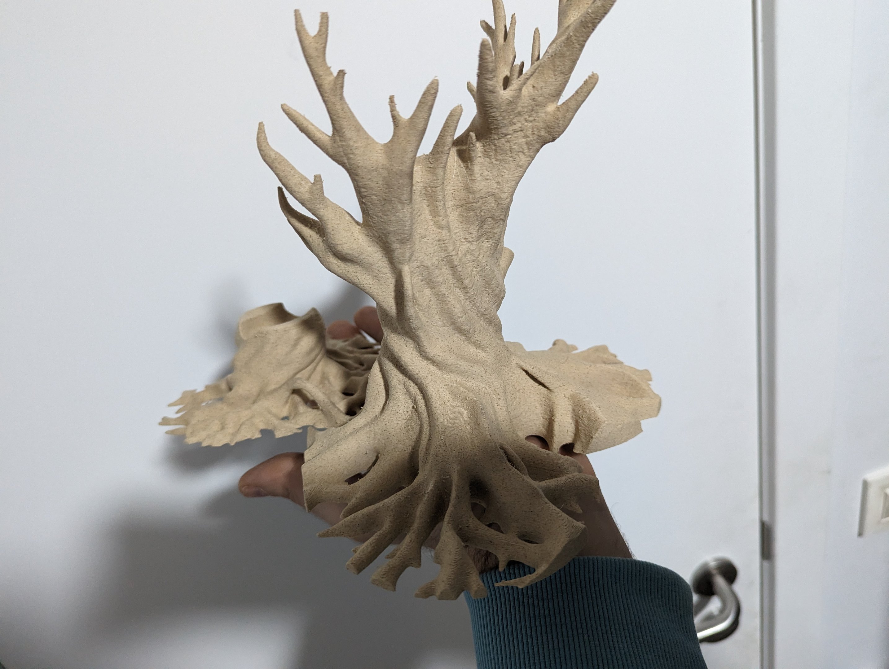

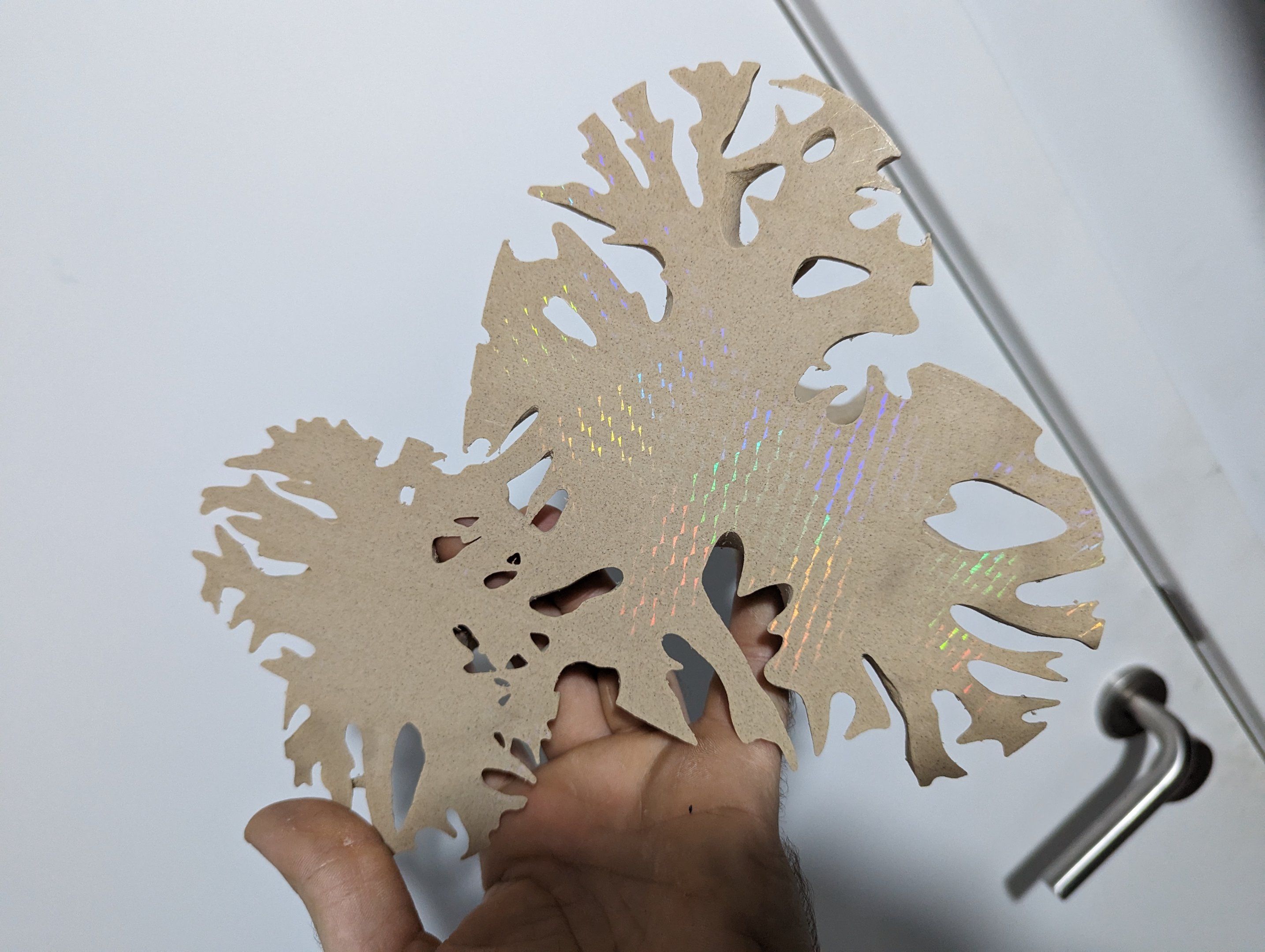

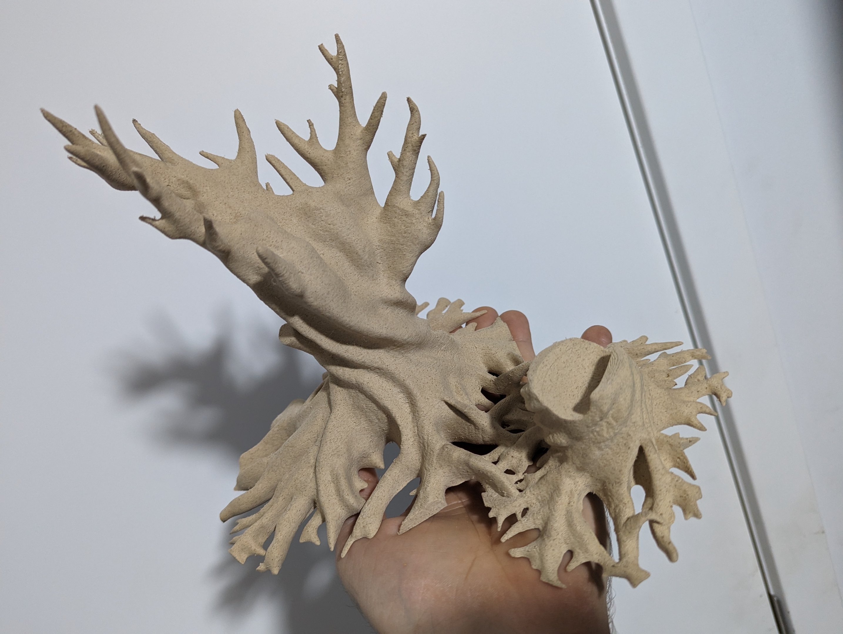

M'n pa z'n nieuwjaarsgeschenk, een wijnflessenhouder pronkstuk in de vorm van een dode boom (heeft er in de tuin een paar staan :p)

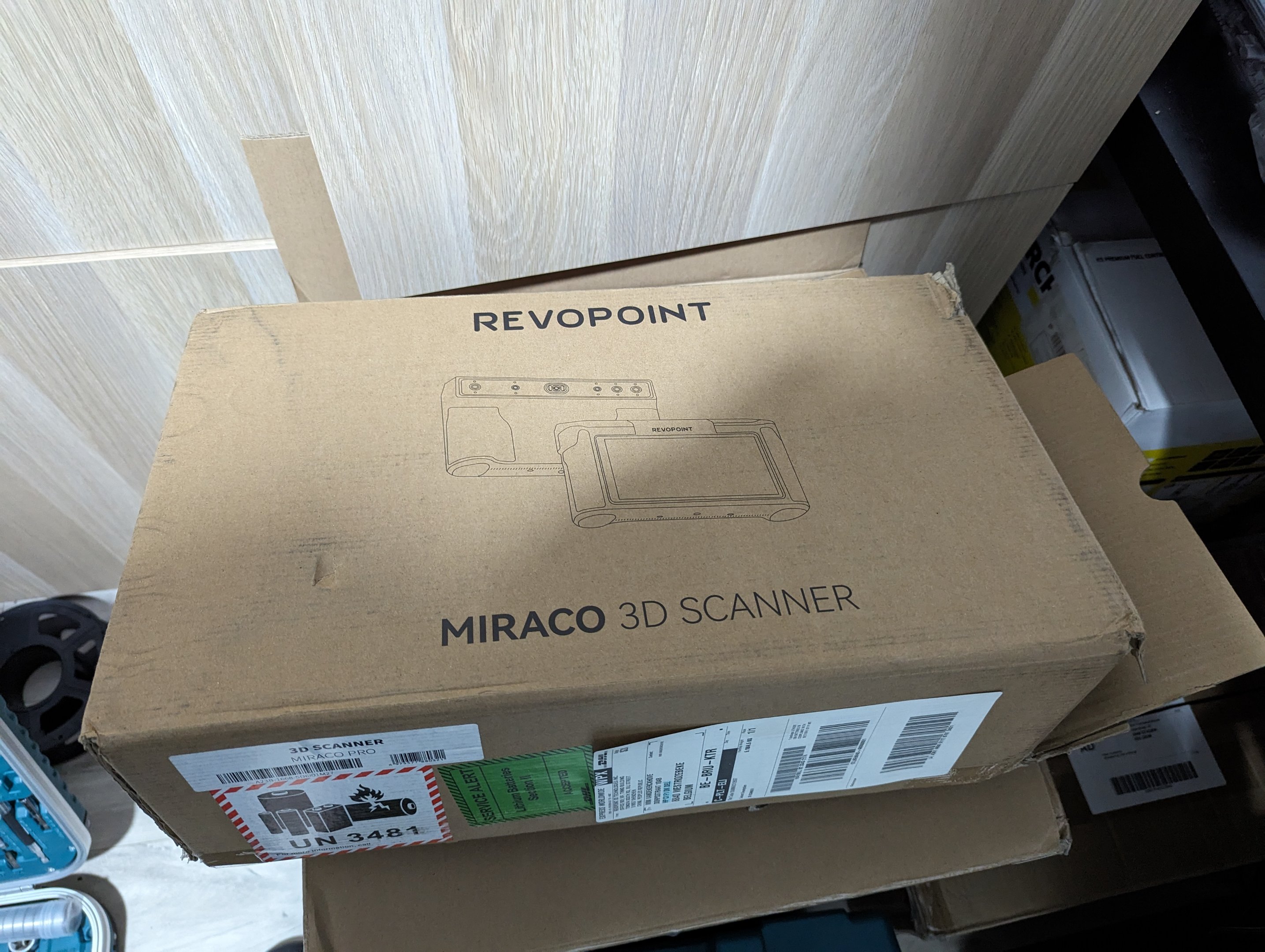

En m'n kickstarter Revopoint Miraco

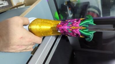

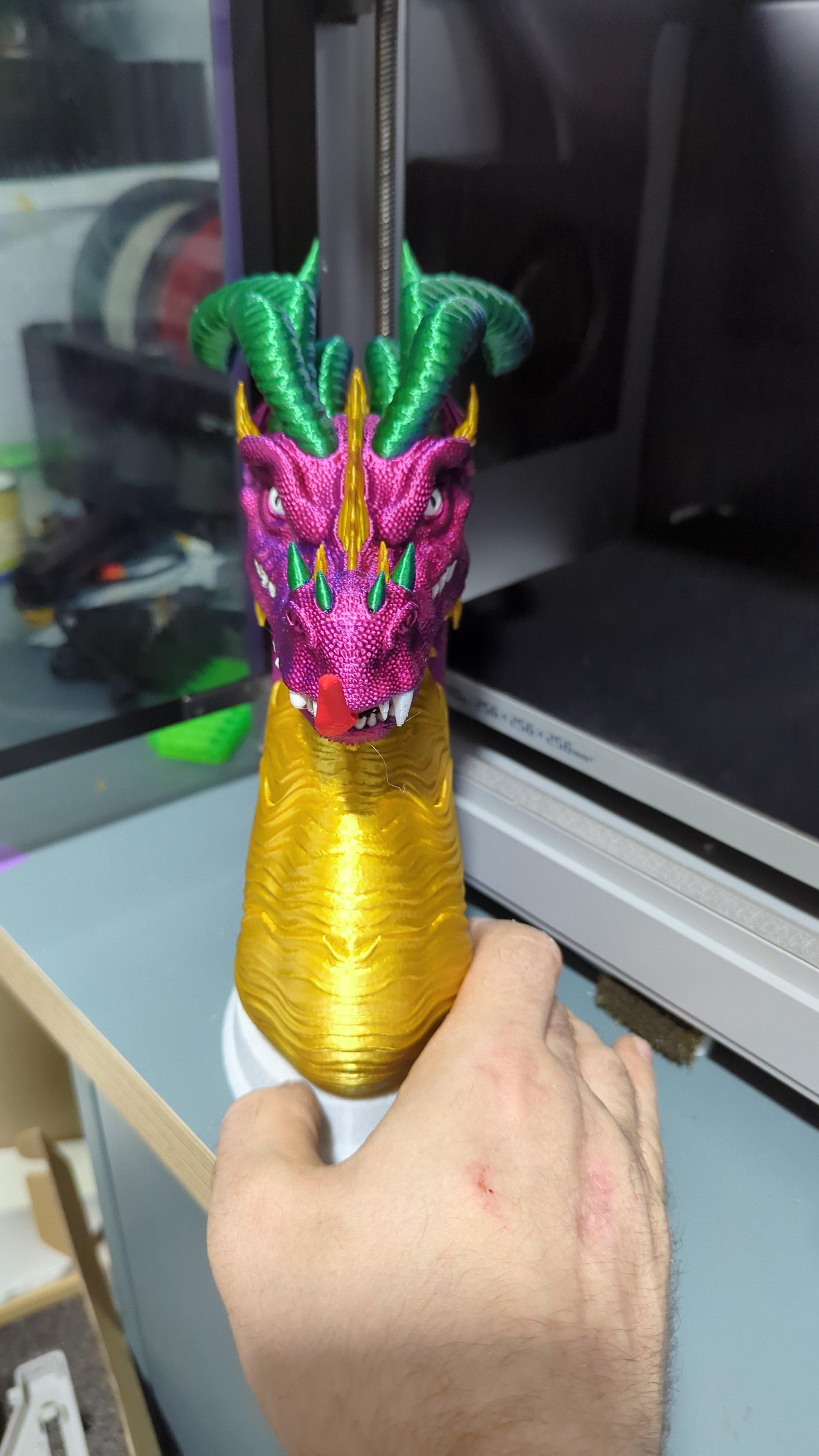

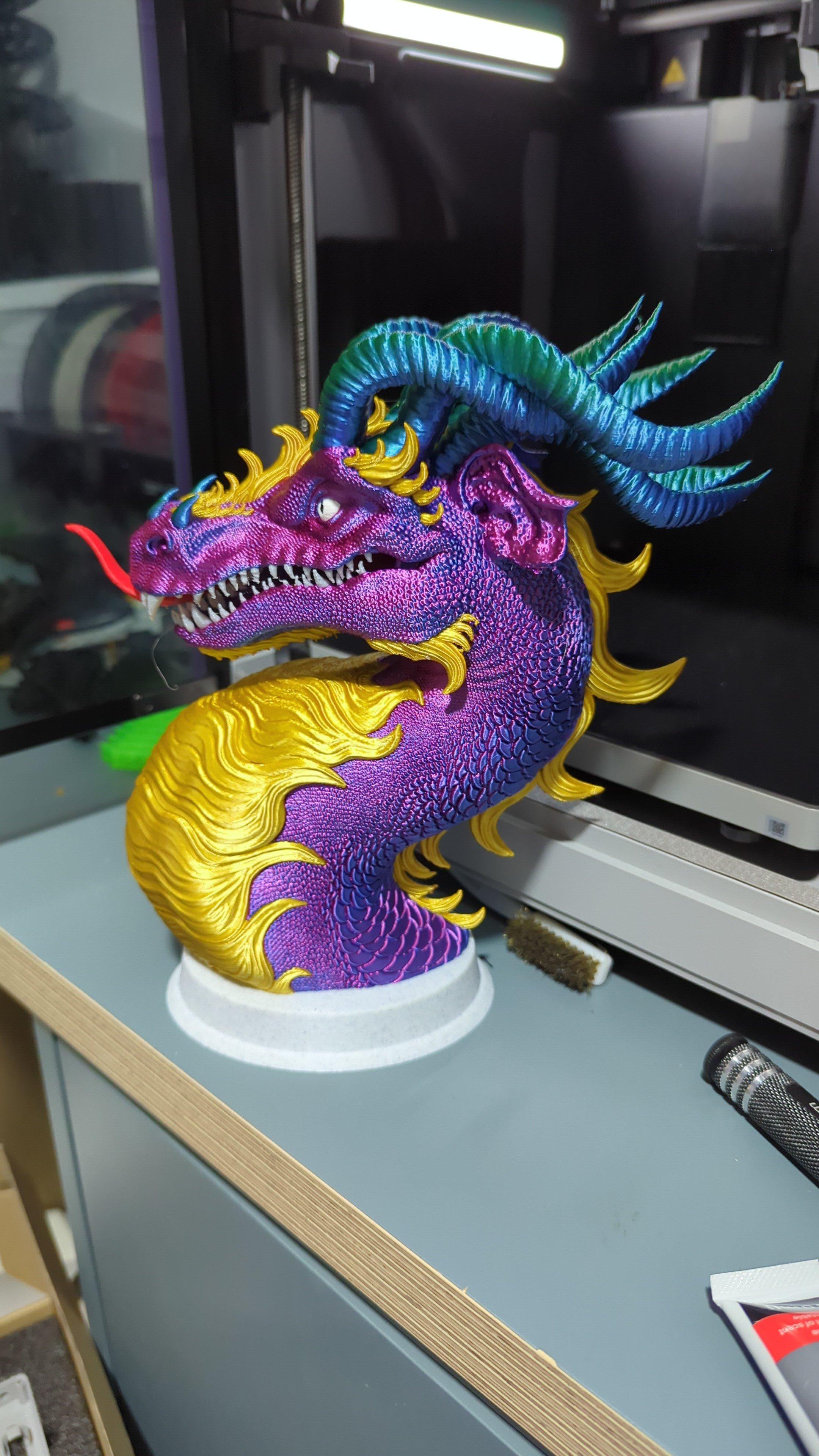

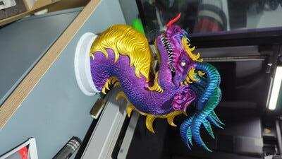

1e project onder dubbele AMS voltooid. Zie Full Bed Draakje.
#40
Hij is mooi geworden 👍, hoeveel heeft de printer nu kg uitgepoept ?
#41
Mooi en gedetaileerd geworden.
