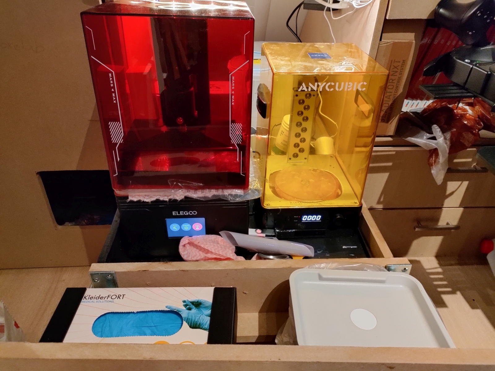

Bedankt voor deze uitgebreide uitleg. Dat alles wat niet uitgeharde resin bevat bij het chemisch afval moet wist ik gelukkig al, ik moet alleen nog een geschikte manier vinden om minder water te kunnen gebruiken, het regent in Nederland te vaak om het buiten te laten verdampen in het tank van de wash & cure station blijkt uit ervaring. Onderstaand mijn resin printer zoals die nu geplaatst is. Onderin beeld kun je een prullenbak zien waar ik het chemisch afval in verzamel en daarnaast de handschoenen in een 3D geprintte houder. Alle reserve materialen liggen achter de printer. Als ik aan het uitharden ben ligt er ook een donkere handdoek over de printer heen om per ongeluk uitharden te voorkomen.
Voor wat betreft luchtreiniging heb ik een aparte luchtreiniger in deze kast staan met koolstoffilter bovenop het Elegoo exemplaar in de printer.
Dat ik nFEP moet hebben had ik net gemist, ik heb vanmiddag FEP besteld. Die ga ik onthouden voor de volgende keer.
Op onderstaande foto heb ik het vat uit mijn printer gehaald waardoor er meer rommel voor de printer ligt terwijl hier normaal alleen spatels heb liggen. Die laatste wil ik nog in een eigen houder plaatsen aan het verwijderbare front waar ook de prullenbak en handschoenen aan vast zitten.
