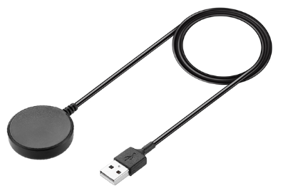

Hiervan kan ik de draden voor de bij AliExpress gehaalde horlogelader solderen aan de plus en min polen van de usb socket.
Daarnaast wil ik voor de telefoon nog een snellader toevoegen met dit printje:
Nu zou je zeggen gebruik maar dat ene printje maar zodra ik daar een telefoon aan koppel gaat het voltage vanwege de snellaadfunctie omhoog. Ik weet niet of de draadloze horlogelader dat zo prettig vind.
