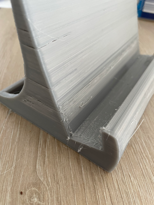

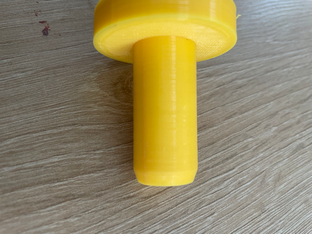

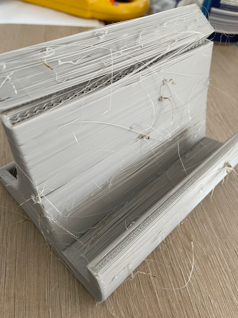

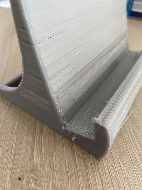

Beste,
Maanden lang de mooiste printjes, geen probleem. Ik heb nog tientallen goed tot zeer goed gelukte printen. Terzijde sommigen zijn op de originele plaat geprint en anderen op een glasplaat, 3d-lac, blauwe tape en sprint-lijmstick ( of zoiets ) geen problemen.
Veel lawaai, dus denk ik "Ik vervang de moederbord met de silent versie" O lekker stil.
Maar na een tweede print, begon de ellende.
Vorige week er een DD extruder er van gemaakt, niets verbeterd. Bed is vlak en level. Uiteindelijk CHEP PETG instellingen geprobeerd, noppes. PETG spoel 5 uur in de oven bij 70º, lijkt eerder negatief dan positief effect.
Wederom nieuwe spuitmondje geplaatst, en toch klont het en blijft het rond het spuitmondje hangen. Buiten de klontjes op het resultaat zijn er gewoon lagen die niet hechten.
Twee van de diverse verschillende pogingen en instellingen. De erg gehavende is zelfs na het drogen in de oven.
Is het einde van de Ender 3 Games?
Zou ik de heater moeten vervangen? Moet wel zeggen dat het zeker vier-vijf minuten langer duurt voordat alles op temp is.

Ik zou niet direct een oorzaak durven aanwijzen. Maar heb je al geprobeerd om de boel weer even terug te bouwen naar het origineel? Als alles dan wel goed werkt zit het in het nieuwe bordje of in de firmware die daarbij hoort. Misschien dat er al een firmware upgrade voor bestaat?
- Berichten: 1115
Die grijze doen me denken aan slechte laagverbinding tussen lagen in. Welke print temperatuur gebruik je? Het is aangeraden om per type filament toch minimaal een temperatuurtoren te printen. Wat werkt voor het ene filament werkt niet voor het andere.

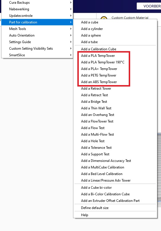

Is hiervoor een kant en klaar bestand beschikbaar of moet je dat zelf maken door de GCode aan te passen?
- Berichten: 1115
Er zijn verschillende toren stl's op diverse sites zoals thingiverse. Al bestaat er voorgemaakte gcode bestanden, het is aangeraden om zelf de temperatuur scripts tot te voegen en zelf te slice. Dit daar de voorgemaakte gcode zal geoptimaliseerd zijn voor een bepaalde ingestelde printer, en die kan ongewenste resultaten hebben zelfs jou probeert anders is van model/calivratie. Als die je het zelf slicet van ben je zeker dat de gcode zal werken met jou printer.
Ballegooijen
- Berichten: 19
- Lid geworden op: 25/09/22, 17:39
Oke, dank hiervoor. Ik ga er een voor mijn eigen printer maken.
Wanneer je in Cura gebruik maakt van de Marktplaats extensies kun je veel kant en klare hulpmiddelen direct gebruiken. Je moet al die extra's wel zelf handmatig in Cura toevoegen. Maar daar zitten dus ook temperatuurtorens voor diverse materialen in.
Ballegooijen
- Berichten: 19
Oke, ik gebruik ook Cura dus ga ik daar eens naar op zoek.
