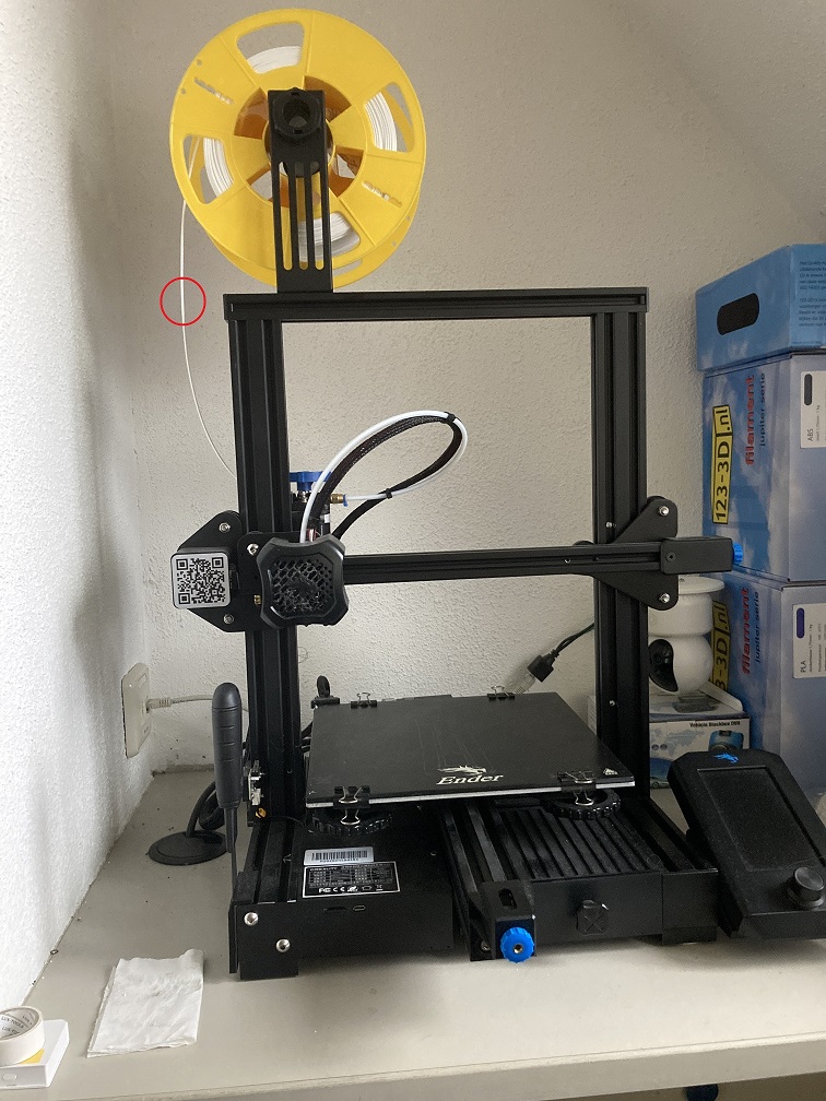

Ik heb mezelf getracteerd op een runout sonsor. Heb al heel wat aangebroken rollen liggen en vandaag-of-morgen loop ik het risico dat een restje filament net te klein is voor mijn print.
Ik heb een nagenoeg standaard Ender 3D V2 en ik denk dat het plekje op de foto de meest handige is; zit je niet te pielen bij het invoeren in de feeder en komt het filament ook niet in een rare bocht te zitten.
De sensor die ik heb, heb ik via alibaba gekocht, afmetingen 31x28x13.5 mm, de 2 gaatjes zijn 3.3mm en staan 20 mm uitelkaar.
Wat is jullie ervaring met een runout sensor? wat vinden jullie een handige plaats?
ik heb op thingverse.com ca 150 bestaande ontwerpjes voor runout sensors bekeken, maar niks komt in de richting wat ik in mn hoofd heb. Heeft iemand een goed idee?

Ik gebruik er nooit eentje. Alhoewel ik er wel een paar heb liggen. Je kunt redelijk inschatten hoeveel filament je nodig hebt in meters en gewicht aan de hand van de gegevens van je slicer. Restjes zijn meestal voor kleine objecten en dan rol ik het even af en meet ik het of het (ruim) voldoende is.
Als je geen goed kant en klaar ontwerp kunt vinden dan zul je zelf achter de tekentafel moeten gaan zitten. Zo vreselijk ingewikkeld kan zo'n houdertje of bevestigingsbeugel niet zijn.

Een tip:
Als je zelf een houder gaat ontwerpen zorg er dan voor dat er een ruimte tussen je runoutsensor en je extruder is waar je je filament nog kan pakken. Je hebt niets aan een runoutsensor als je het laatste stukje filament wat nog in bowdentube zit niet kan bereiken.

mn complimenten voor de goede suggesties. Heb via puur geluk exact gevonden wat ik bedoel: https://www.thingiverse.com/thing:4250566
beter goed gejat dan slecht bedacht!
