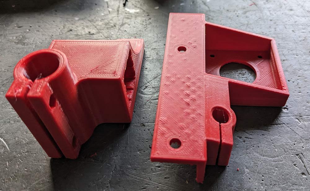

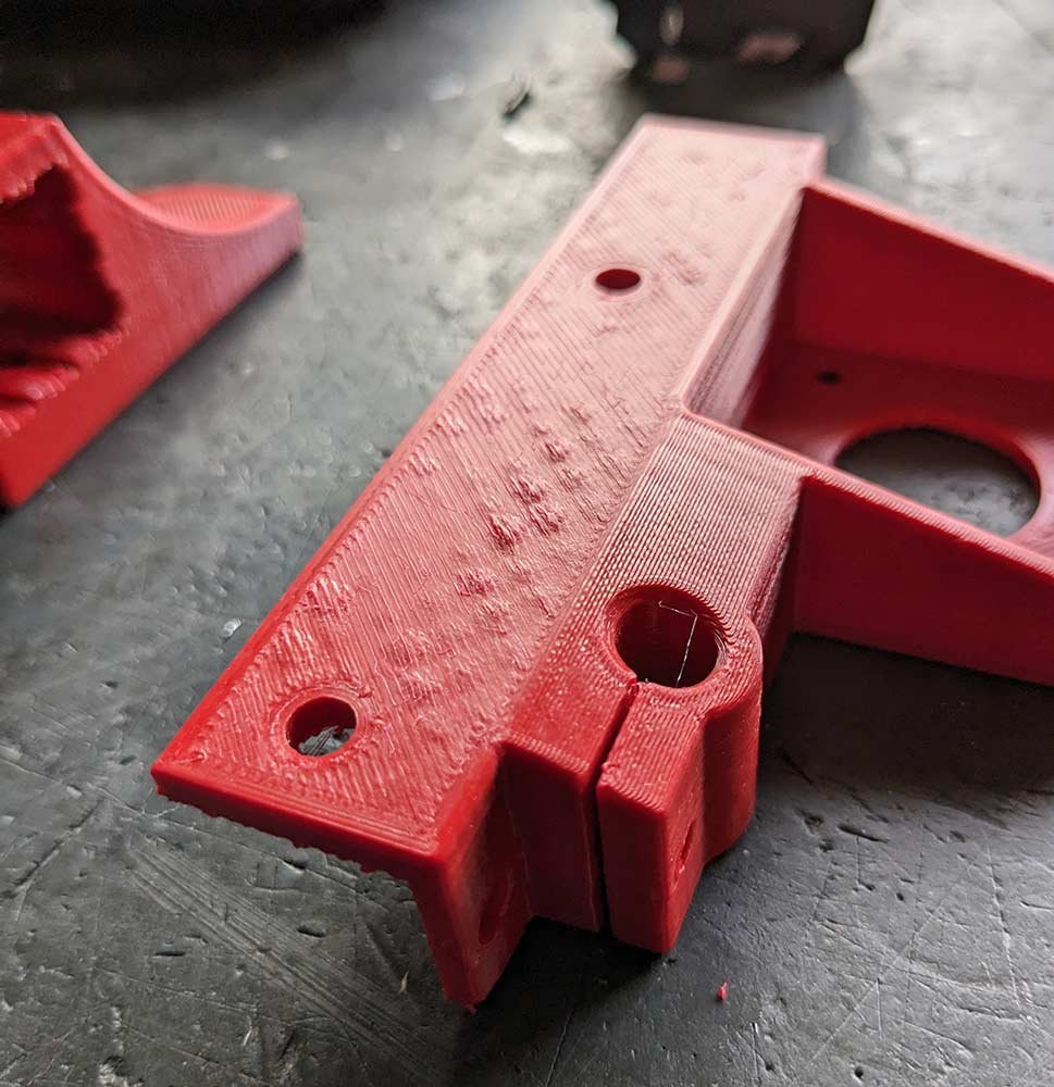

Ik gebruik hoofdzakelijk met PETG en bevalt eigenlijk uitstekend, maar bij het printen ven een object waarvan de toplayer wat groter is krig ik de infill stuktuur te zien, in eerste instantie dacht ik dat de print temperatuur te hoog zou zijn, maar daar heb ik behoorlijk mee gespeelt zonder resultaat, tijdens het printen van de toplagen zie ik dat de infill slecht overbrugt wordt, dus er er blijven gaatjes over die bij de volgende lagen steeds verder dicht geprint worden, maar aan het eind blijven hierdoor kleine lucht bobbeltjes over, ik vind raar dat dit alleen bij grotere vlakken optreed, zie voorbeeld, alles is mooi glad (bij dit strijklicht lijkt het wat minder) p[ dehet grote lange vlak na.
Wie weet er misschien wat hier gebeurt.

Nee, dat snap ik dat dat niet kan, ik heb het ook over meerder toplagen, ik gebruik voor dit soort objecten meestal 6 lagen. het lijkt er op dat in de infill openingen hete lucht ontstaat die het zachte filament daar omhoog drukt, ik heb vandaag hiervoor een nieuwe rol filament gebruikt, dus vocht kan ook niet het probleem zijn.

Dat heet pillowing. Je ziet dat vaker bij ABS prints. Zoek er er maar eens op. Is op het NL forum vaker aan de orde geweest.

Ok, ga ik naar opzoek, maar waarom alleen op grote vlakken, het infill is toch overal hetzelfde?

Gevonden !!, zou een koeling probleem kunnen zijn, ik heb de fans op 50% staan, dat zou voldoende moeten zijn voor PETG, toch begrijp ik nog steeds niet waarom alleen op grote vlakken, juist daar heeft het filament per printbaan meer tijd om af te koelen

Ik heb het probleem nog niet kunnen oplossen helaas, alle mogelijkheden die o.a. op internet worden aangevoerd heb ik geprobeerd, maar dat pillowing? blijft bestaan, maar nogmaals, alleen bij grotere vlakken, bij de meeste prints heb ik geen last, die zijn zelfs gewoon erg mooi.
Overigens bij PLA heb ik helemaal geen last hiervan.
