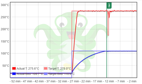

Ik heb plotseling een probleem in de setting van de temperatuur van het filament.
Ik heb een Ender 3 pro met Marlin software. Ik werk al twee jaar met dezelfde configuratie.
Sinds twee maanden gaat kort na het start commando de setting van de filament temperatuur van 275 °C naar 175 °C. Hij blijft ongeveer twee minuten hierop staan en gaat dan weer naar 275 °C.
Ik heb alle temperatuur setting in Cura geopend en zie deze allemaal op 275 °C staan.
Op zich is het geen ramp omdat deze verlaging ruim binnen de wachttijd valt voordat de printer begint met printen.
Ik wil echter wel proberen dit probleem op te lossen.

Ik zou beginnen met de PID tuning eens (opnieuw) uit te voeren.
Berichten: 218
Kijkend naar je plaatje is de drop als je bed op temperatuur is. Volgens mij moet je het zoeken in de gcodes van bijvoorbeeld je 'start print g-code' van je slicer.

Dit lijkt idd wat puffeltje zegt uit de g-code te komen
Berichten: 1132
Puffeltje schreef: 29/01/24, 12:27 Kijkend naar je plaatje is de drop als je bed op temperatuur is.
Goed oog man. start gcode zou inderdaad de oorzaak kunnen zijn. Ergens een dubbele regel met temperatuurinstellingen ofzo.

Het advies opgevolgd en gezocht in de Start G-code van Cura.
De settingwijziging naar 175°C wordt veroorzaakt door de volgende regel: "M104 S{material_standby_temperature} "
Bij de laatste versie van Cura is dit toegvoegd om bij printers met meerdere nozzles deze alvast op een temperatuur van 175 °C te brengen.
Op zich is dit commando geen probleem omdat de M109 code wacht tot de printtemperatuur is bereikt.
Het M104 commando heb ik een ":" voor gezet.
