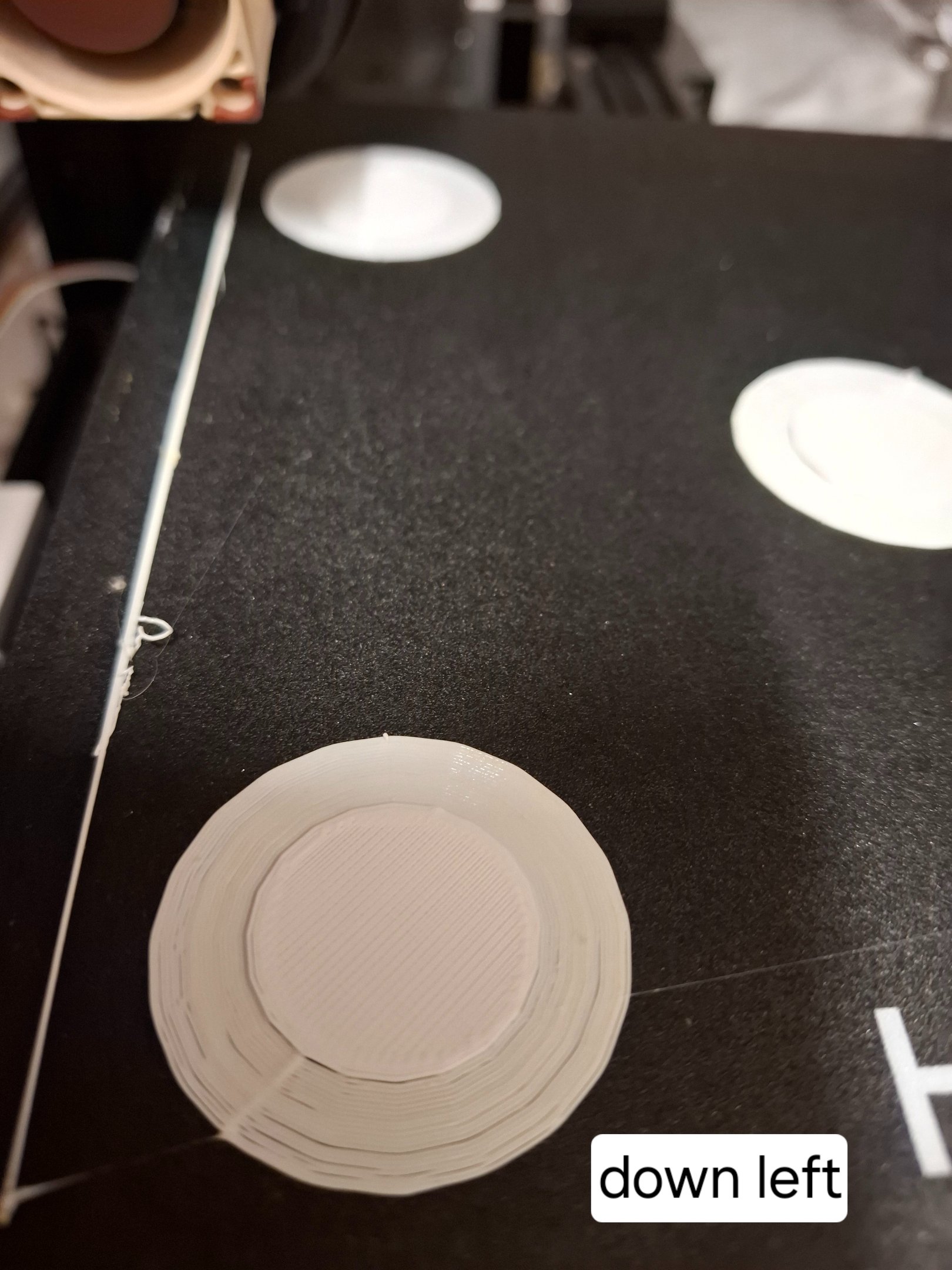

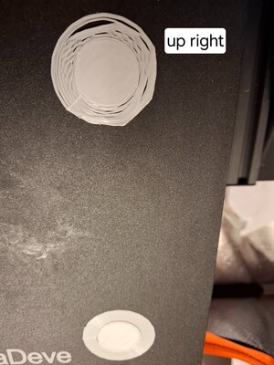

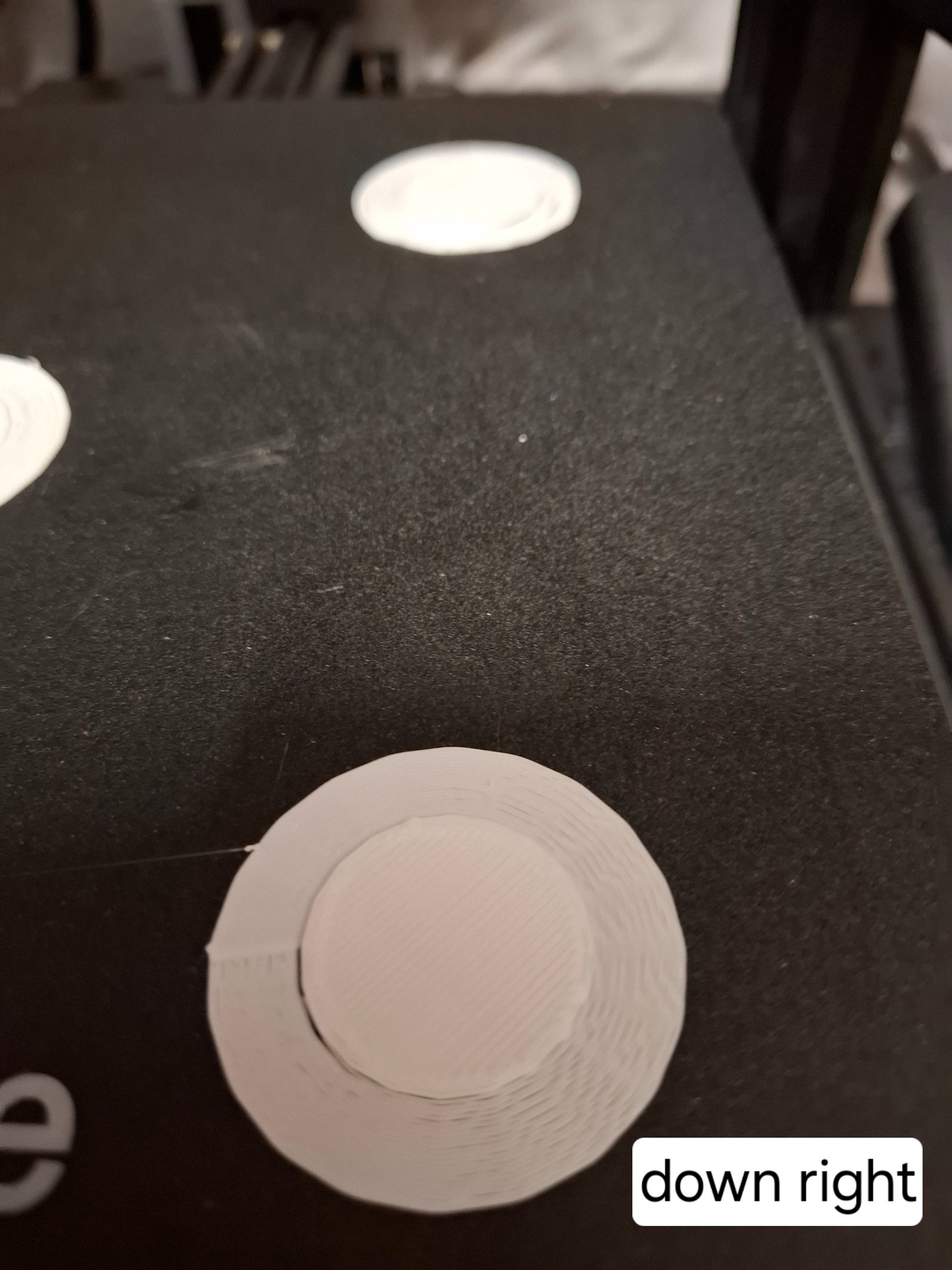

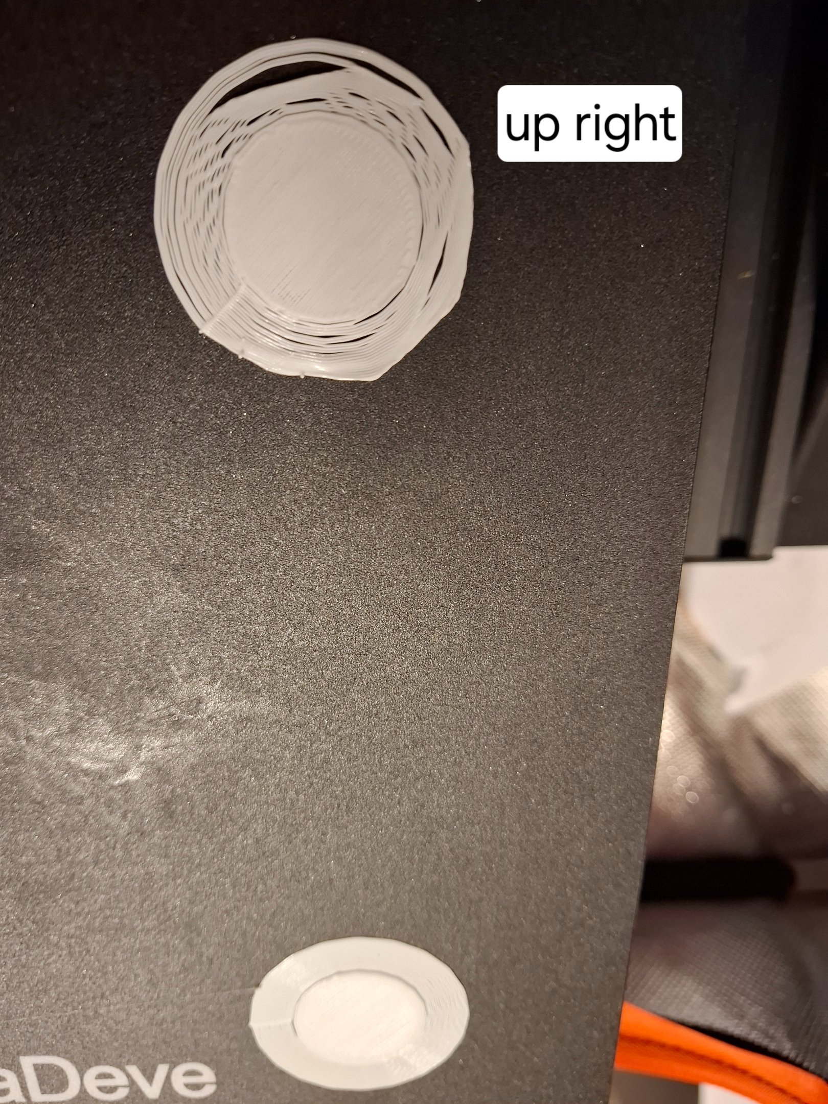

Sinds een tijd print mijn ender ineens alles fout.
vooral rechts boven in
Zie foto's
Temp is 215 x 50, wat hij al 1 maand goed deed met esun pla. En z staat op -1.18 waar ik begon op 1.15
Ook merk ik dat de printlijn heel dun is

Die temperatuur zal wel 215 x 50 moeten zijn :?
Nog eens goed het bed levelen kan misschien helpen.

Ja idd 215 bedoelde ik, ik heb een bltouch sensor dus ik neem aan at het automatisch gebeurd, wanneer ik hem naloop met een papiertje merk ik dat er totaal geen wrijving is tilussen de nozzel en het bed

Gedeeltelijk verstopte nozzle en/of niet goed gekalibreerde extruder ?

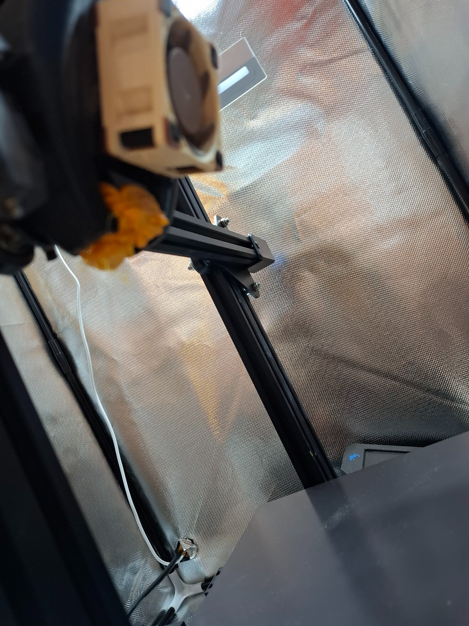

Het mislukken begon allemaal tijdens deze failed print

Dit zijn punten die je kunt controleren.
- zit de drive gear van de extruder nog wel goed vast?
- geeft de veer van de drive gear nog voldoende spanning?
- is de diameter van het filament wel constant?
- zit de stekker van de Nema 17 motor wel goed in de socket?
- level het bed eens handmatig, dan weet je hoe scheef de boel echt staat
- check de bowden tube op de extruder. Komt die niet los uit de zitting?
Zomaar wat bekende problemen die de oorzaak kunnen zijn

Bedlevel handmatig gedaan en hij print al een stukbeter, nu alvast onwijs bedankt voor jullie hulp.
