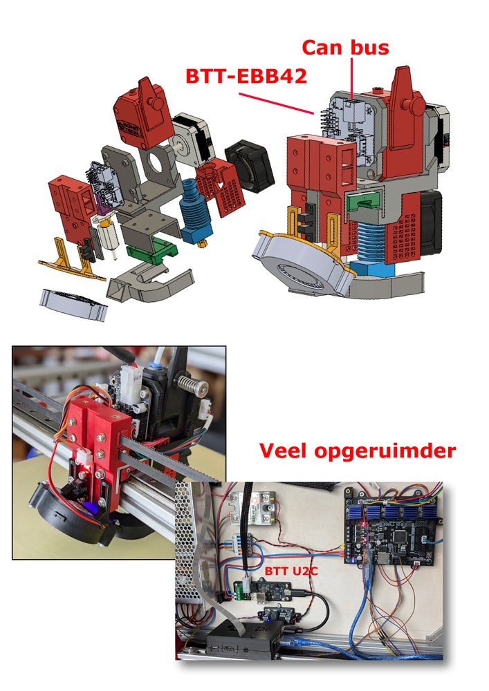

Vandaag mijn printer omgezet met besturing via een Can-Bus van BigTreetech, werkte direct goed, ik moest hiervoor wel een compleet nieuwe printkop ontwerpen, in ieder geval is het nu wel veel makkelijker geworden om iets te vervangen wanneer er iets defect raak aan de kop, ook is de kans veel minder groot wat betreft kabelbreuk, er zitten nu nog maar 4 draden (+/-24v en 2x data) in de slang naar de achterkant van mijn printer, maar zoals de titel aan aangeeft, niet omdat het moet maar omdat het kan en het houd mij bezig met de 3D print hobby.

Kijk dat vind ik nu super gaaf. Een niet conventionele besturing op een bestaande 3D printer bouwen. Hoeveel tijd heeft de totale ombouw gekost?

PrintEngineer schreef: 21/06/24, 23:32 Hoeveel tijd heeft de totale ombouw gekost?
Het ombouwen op zich gaat vrij snel, even inlezen hoe je de firmware van de 2 bordjes moet flashen en uiteraard in klipper wat logische aanpassingen doen, alleen het opnieuw ontwerpen gaat wat tijd inzitten en dat is daarna ook niet direct goed natuurlijk steeds weer kleine aanpassingen maken, maar dat is de hobby natuurlijk, hoeveel tijd weet ik eigenlijk niet, een paar avonden bij de T.V. op de laptop (een week ongeveer) met daarbij een paar keer proefprints maken en alle kabels inkorten en opnieuw krimpen.

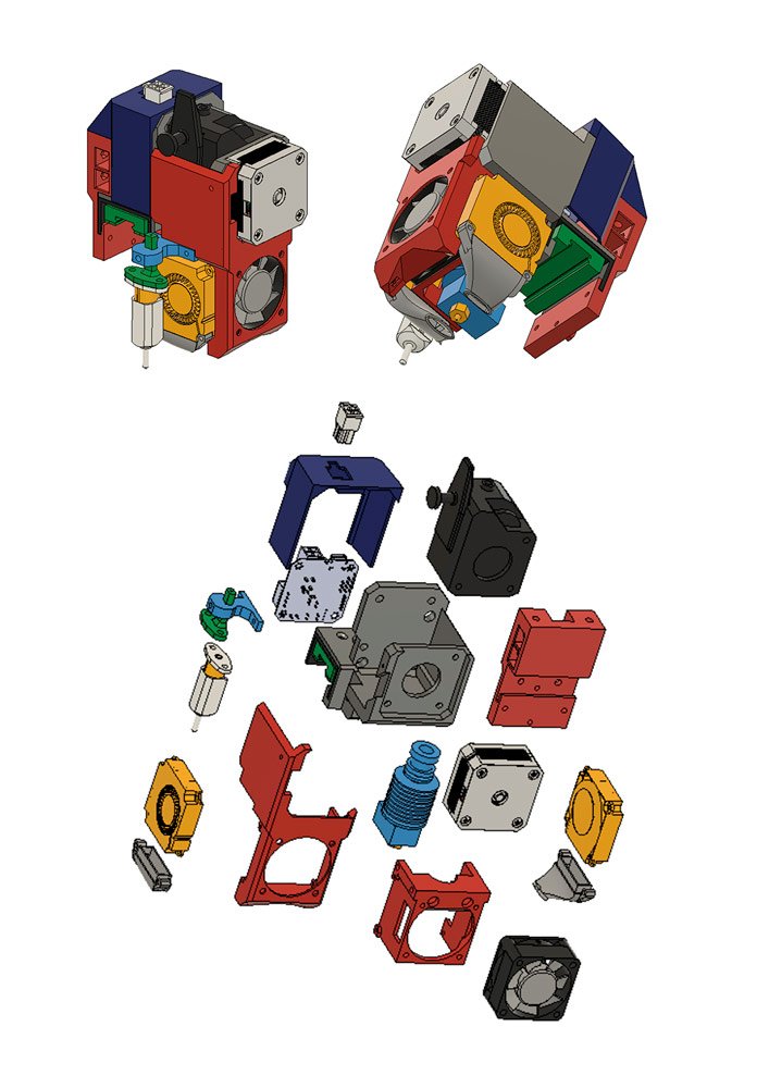

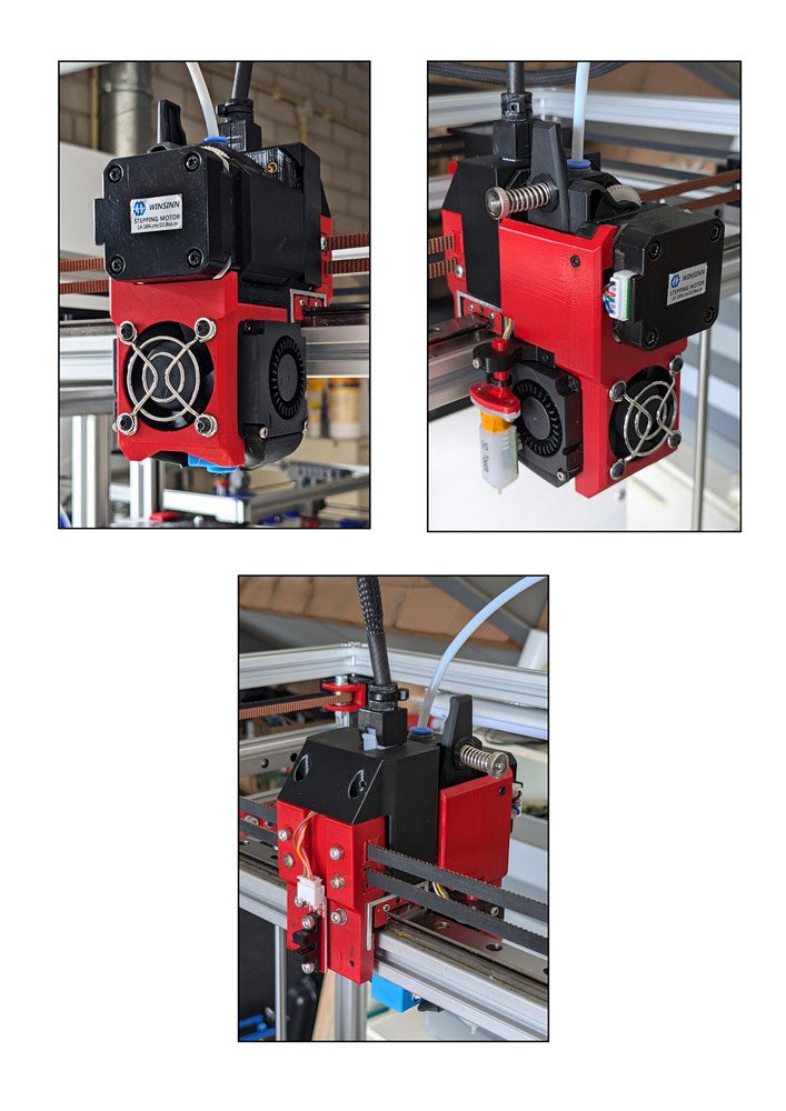

Ik vond het wel erg warm deze dagen dus ben ik maar in een een koud hoekje gaan zitten tekenen en mijn CanBus toolhead geheel opnieuw getekend(geoptimaliseerd), daarbij natuurlijk de printer op zolder zijn werk laten doen met dit resultaat, geen kabel meer zichtbaar, netjes alles opgeruimd, ook nieuwe fanduckt gemaakt waardoor ik de toolhead in zijn geheel kan verwijderen voor eventueel onderhoud zonder verder demontage van andere delen, werkt allemaal weer perfect.

Prachtig stukje werk @Hardy. Hoeveel uren tekenen en printen heb je in dit compacte ontwerp gestoken?
Berichten: 624
@PrintEngineer. Ik hou dat niet zo bij allemaal, maar ik moet wel vaak iets meerdere keren printen, omdat er steeds weer kleine foutjes in sluipen die je pas ziet wanneer je gaat passen en dan zie je ook pas dat er nog wat gewijzigd zou kunnen worden, ik teken vaak avonds bij de TV op m'n laptop in Fusion360 en stuur het ontwerp dan direct via wifi even naar mijn printer met camera die op zolder staat, ik print alles in PETG en meestal met 80/100mm/sec op 0.2mm, 3 wandlijnen en 20% infill, alleen kleine objecten print ik langzamer.
