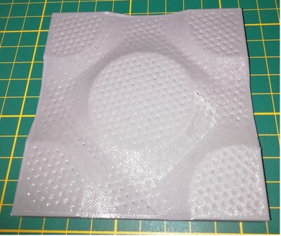

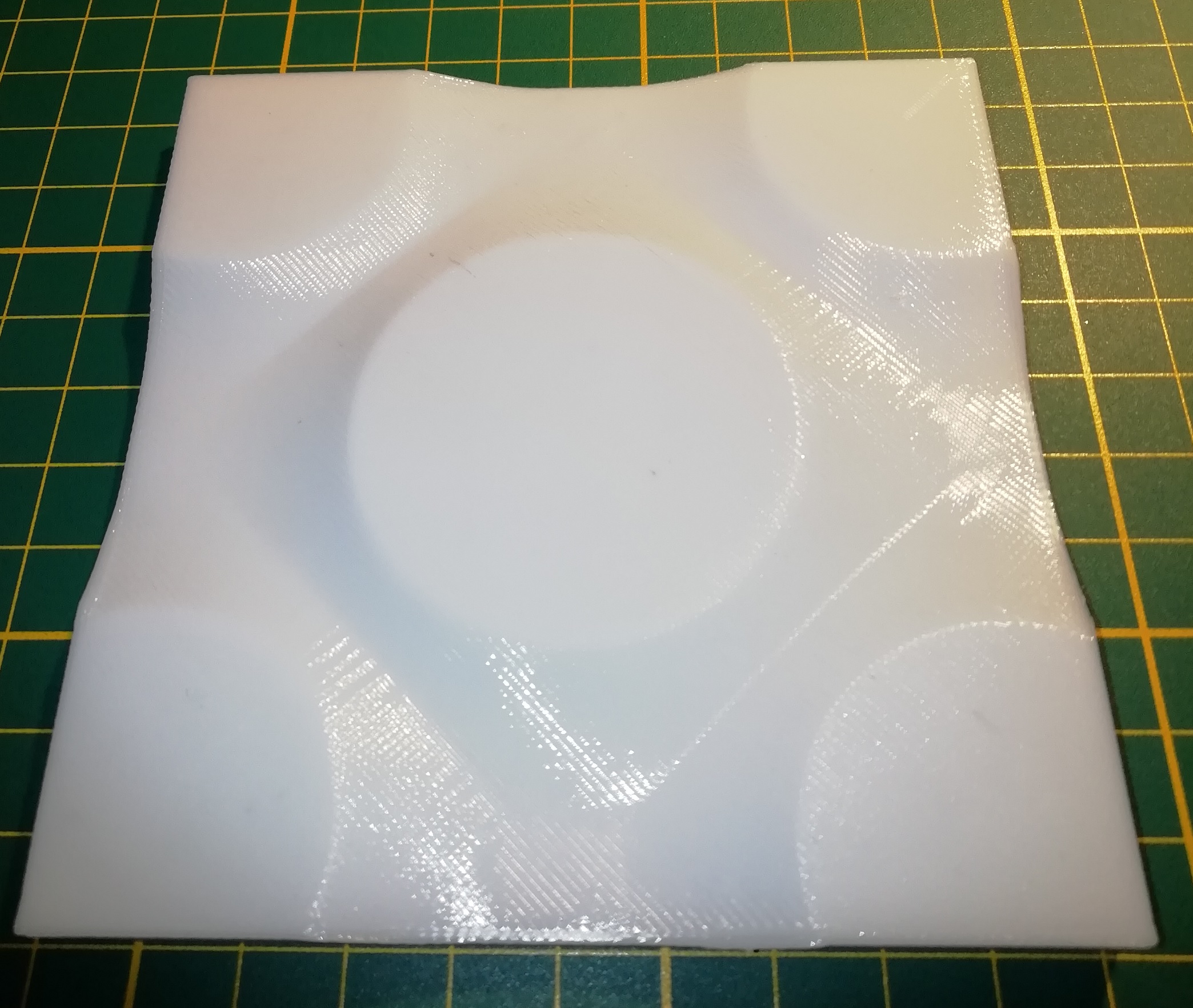

Je printer moet er wel geschikt voor zijn. Dus de firmware moet er voor geschikt zijn en Arc welder moet zijn ingesteld. Ik heb het destijds op een Linux machine gesliced omdat de slicer op dat moment alleen geschikt was voor Linux. Inmiddels kan dat ook in Cura onder Experimenteel worden ingesteld. Verder zul je een lange(re) nozzle moeten monteren anders loopt de printkop vast wanneer de heuvels en dalen geprint gaan worden in de afsluitende lagen. Bij Arc Welder worden de laatste lagen dus glooiend geprint zodat er geen laaghoogtes meer zichtbaar zijn. Een voorbeeldje hieronder.
Voordat de bovenste lagen geprint zijn.

Met de bovenste lagen geprint.
