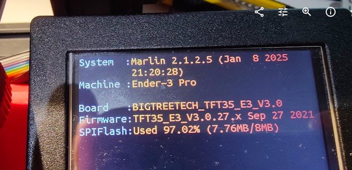

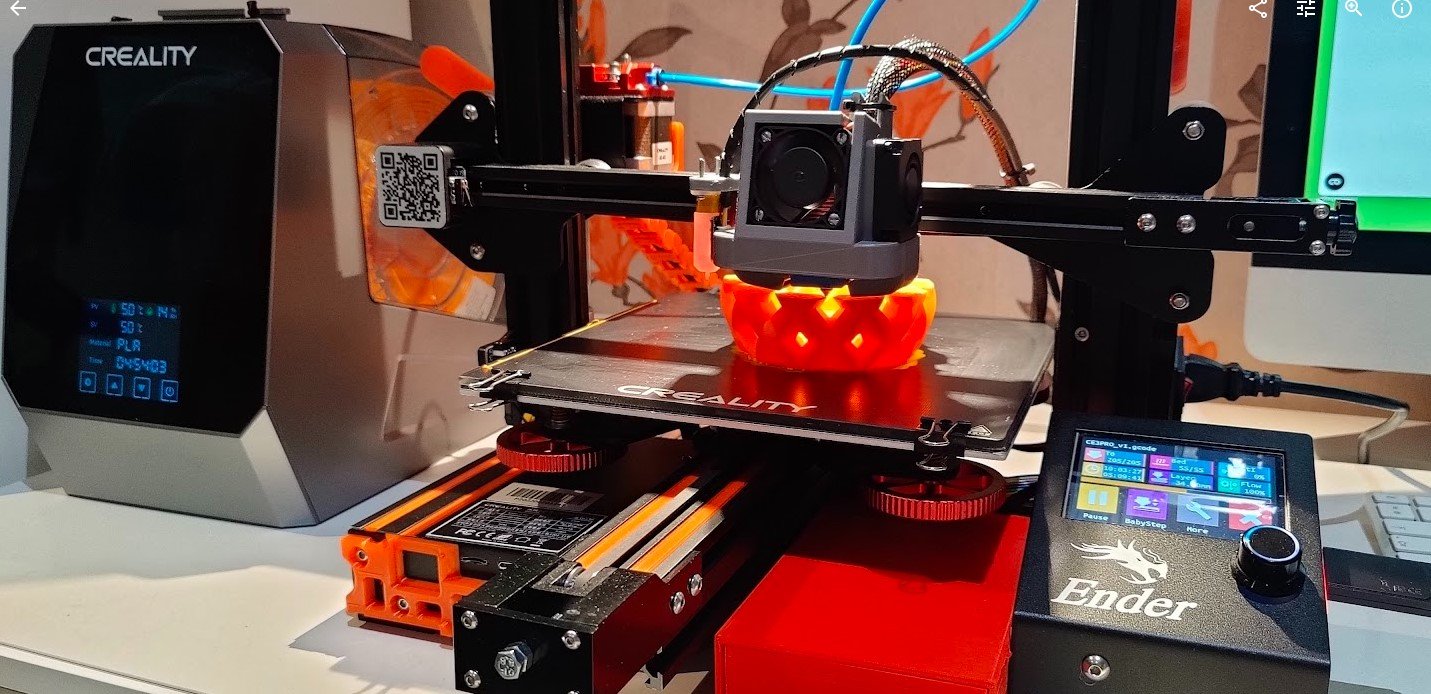

beste,
mijn eerste 3D printer Ender 3 Pro die ik 2dehands gekocht had voor ervaring op te doen en voor mijn zoontje van 8 leuke dingen mee te maken
na upgrade te doen van het moederbord nadat het originele stuk was was ik verplicht om ook nieuwe software er op te zetten van marlin.
ik heb ook de BLT Touch aangesloten op moederbord ( Z-probe 5 Pin) maar dit is nog niet gecompileerd in de software.
wel zelfs paar keer geprobeerd maar telkens loopt het fout.
ik heb op voorhand wel eens software gedownload voor de BLT Toch maar dat werkte niet zoals behoren
afmetingen van het bed kon ik ook niet aanpassen , de stappen waren verkeerd en Z-offset kon ik wel instellen en Probe werkt maar kreeg te veel andere problemen bij het uitlijnen die hij deed kwam aan de hoek van het bed en helemaal uit center.
ik heb dan gekozen voor de standaard software en gecompileerd voor de ender 3 Pro met het nieuwe moederbord
wie kan me helpen om de software aan te passen

Beste,
Dank je voor de opmerking ik heb de tekst aangepast.
Ik heb de Marlin code gedownload en config bestanden ook dan de correcte printer geselecteerd en gekopieerd en geplakt in de Marlin map
Daarna opengedaan in Visual studio en gecompileerd
Ik heb nu net wel opgemerkt als ik Home druk dat de nozzle voorbij de rand staat van het bed
Ik denk dat de eindschakelaars niet goed staan, dit kan ik al aanpassen om te beginnen.
Om gebruik te maken van de BLT Touch moet ik dit ook aanpassen in de software
Dat lukt niet zo
Is er iemand die dit weet welke zaken ik moet aanpassen in Visual studio
