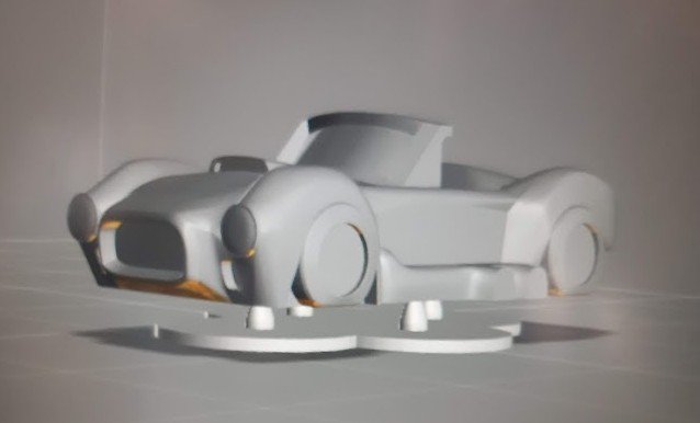

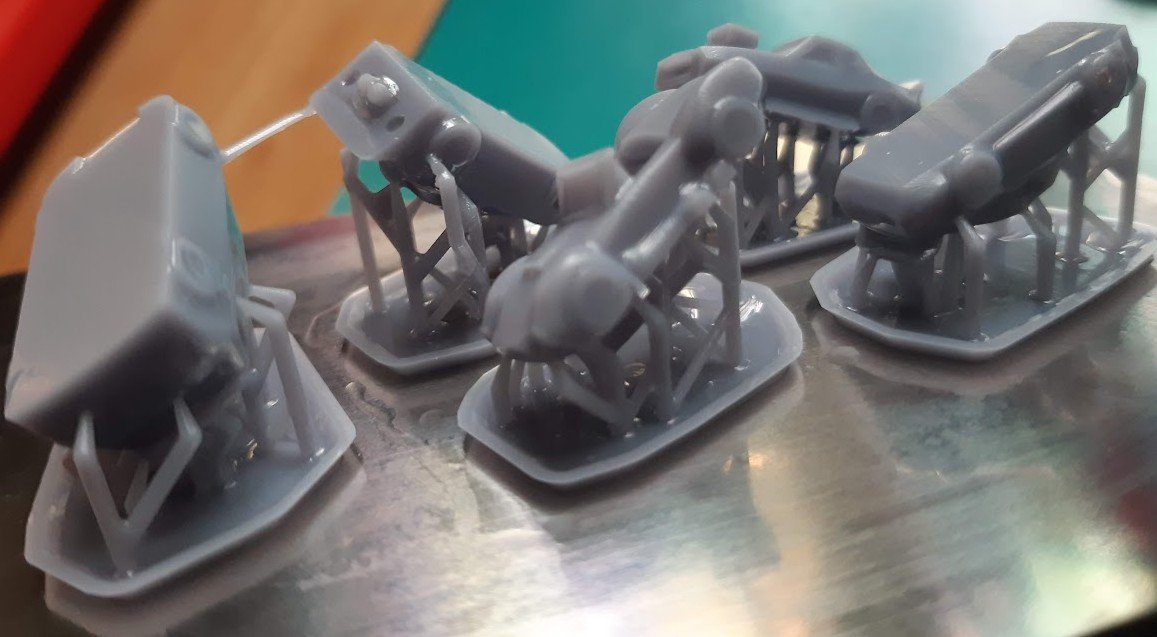

Hi iedereen,
mijn alleerste stappen in resinprinten, dus nog zoekend naar wat er allemaal fout gaat ;)
na wat mislukte testen, uiteindelijk toch een resultaat aan de plaat blijven hangen..
maar de print lijkt helemaal in elkaar gedrukt.
Enig idee waar dit aan kan liggen?
Ik gebruik Lychee slider, en de standaard instellen voor de Halot One & De Anycubic waterwash resin+
bedankt voor de suggesties!
grt,H
Berichten: 1225
Moeilijk zo te zeggen. Maar even uitgaande van de 2de foto die je hebt geplaatst, waarbij ik ervan uitga dat dit het ontwerp in de slicer is. Dan klopt dat al voor geen meter. Je kunt dit nooit zo printen omdat het enige contactvlak de 4 puntjes zijn. De rest hangt in de lucht en wanneer het aan de beurt is om die laag te printen valt het in het niks. Elke volgende laag moet op de een of andere manier hechting hebben aan de voorgaande. Maar je hebt wel iets eruit gekregen dus het is blijven plakken. Ik zou eerst eens beginnen met wat meer info betreffende instellingen te geven. En foto's helpen daar zeker bij, maar hebben soms ook wat uitleg nodig.

hi,
de pinnetjes gaan effectief in de onderplaat van de auto, maar niet ver genoeg, waardoor dit inderdaad de eerste keren niet hechte.
Ik had dan maar de wagen laten zakken, en "gelukte" print is een print zonder die pinnetjes. Dus de volledige onderzijde van de auto hing aan de plaat vast.

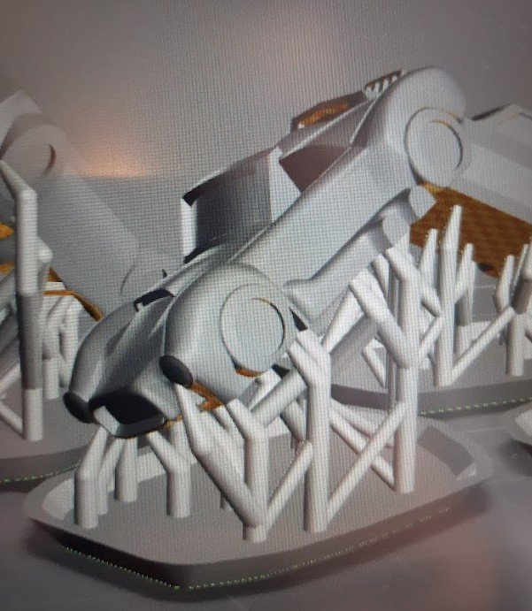

Intussen wel al gelezen dat er beter onderhoeks geprint word, dus in de slicer onderstaande gemaakt.. is nu aan het printen. fingers crossed
settings:
Bottom Exposure Time:40s
Exposure Time:3.0s
Lifting Distance:6mm
Motor Speed:1mm/s
Light Off Delay:4s
Bottom Exposure:3layers

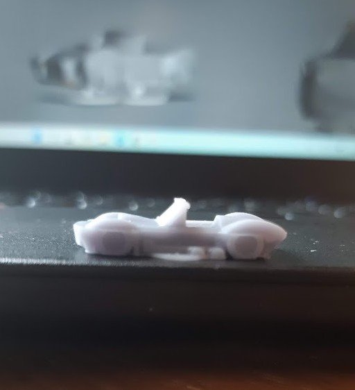

Toegevoegd in 59 minuten 33 secondes:
update: gelukt! :D

Ik zou persoonlijk de supports op de onderkant zetten. Dit is vlak en schoont makkelijk op. Nu heb je kans dat de markeringen van de supports het zichtbare stuk (koetswerk) van de wagentjes beschadigen.
