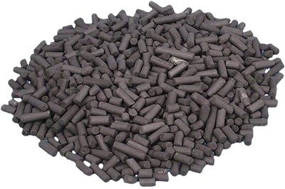

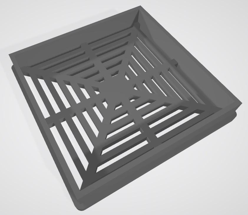

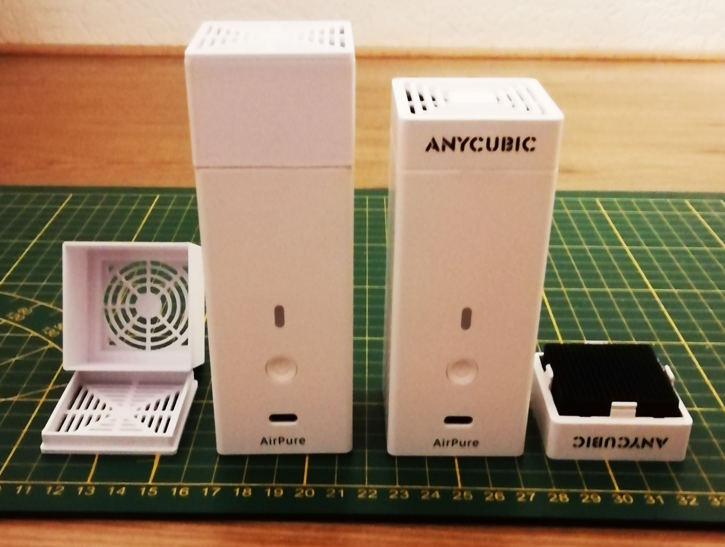

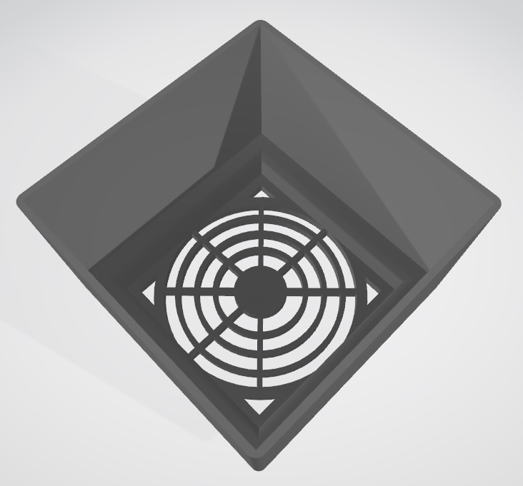

Ik heb weliswaar nog niets geprint met de Anycubic resinprinter, maar heb intussen wel wat zaken voor de printer geprint zoals een resintankdeksel en een buildplate drip adapter. De resintankdeksel heb ik van Printables. De 2 andere heb ik zelf gemaakt. Ze staan op Thingiverse. Koolstofadapter. Uitdruiphaak.

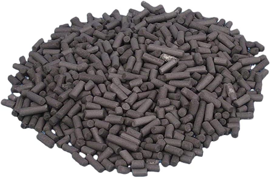

De drip adapter is specifiek voor de Photon M3, maar de Anycubic Airpure wordt in diverse printers gebruikt. (Misschien dat hij ook past op de Elegoo variant, dat weet ik niet. Ze gebruiken wel dezelfde koolstoffilters. Edit; de Elegoo gebruikt een andere bevestigingsmethode, deze adapter past daar niet op.) En om die filters ging het me nu net. Die zijn wel te koop als vervanging. Ze kosten dan ca. 15 euro voor 4 stuks. Je gebruikt 2 van die filters in je printer. Ik heb geen idee hoelang ze meegaan en het hangt natuurlijk ook af van de hoeveelheid die je print. Maar ik wilde daar niet van afhankelijk zijn en heb er de adapter voor gemaakt zodat je er nu actieve koolstofpellets in kunt gebruiken. Ik heb ca 2 kilo (voor aquaria) voor nog geen 10 euro. Dus ik kan de komende jaren wel vooruit.
Hieronder links een aangepaste versie met ook een adapter ernaast en rechts de originele met ook het koolstoffilter en de deksel ernaast.

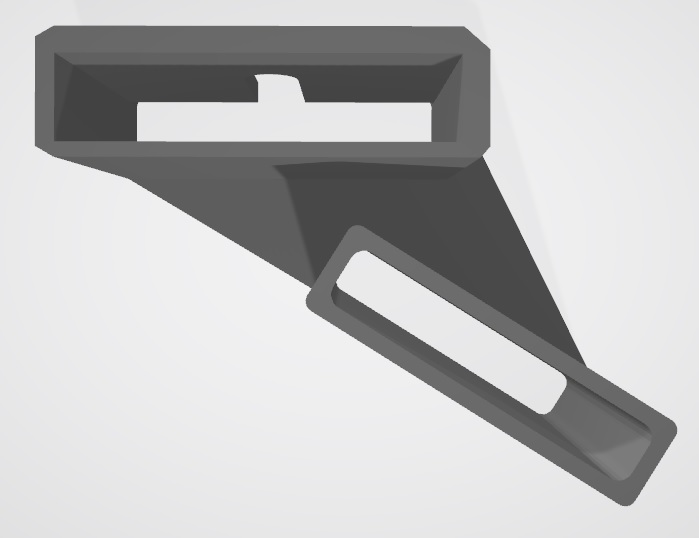

Enig idee of die drip adapter ook zou werken op de m3 plus? Die filter dingen heb ik ook. Niet dat ik er last van had maar je merkt toch een verschil met en zonder die dingen.

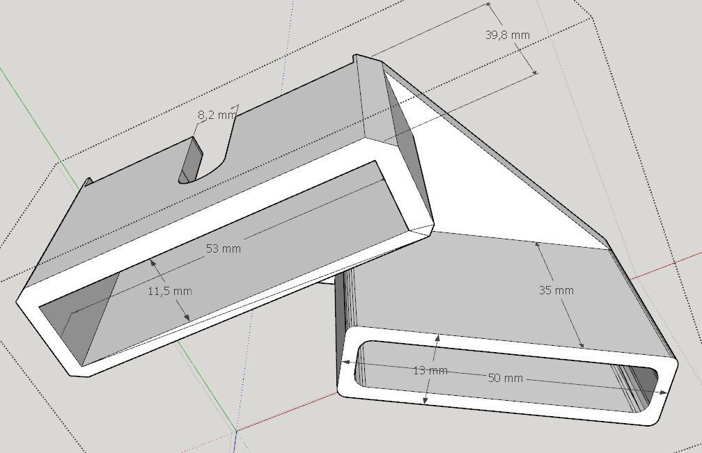

Ik zal er even eentje met wat maten posten, dan kun je het nameten.
De bovenste rechthoek is precies passend waar origineel de build plate bevestigd zit. De onderste rechthoek is ruimer met wat speling om er gemakkelijker op en af te schuiven.

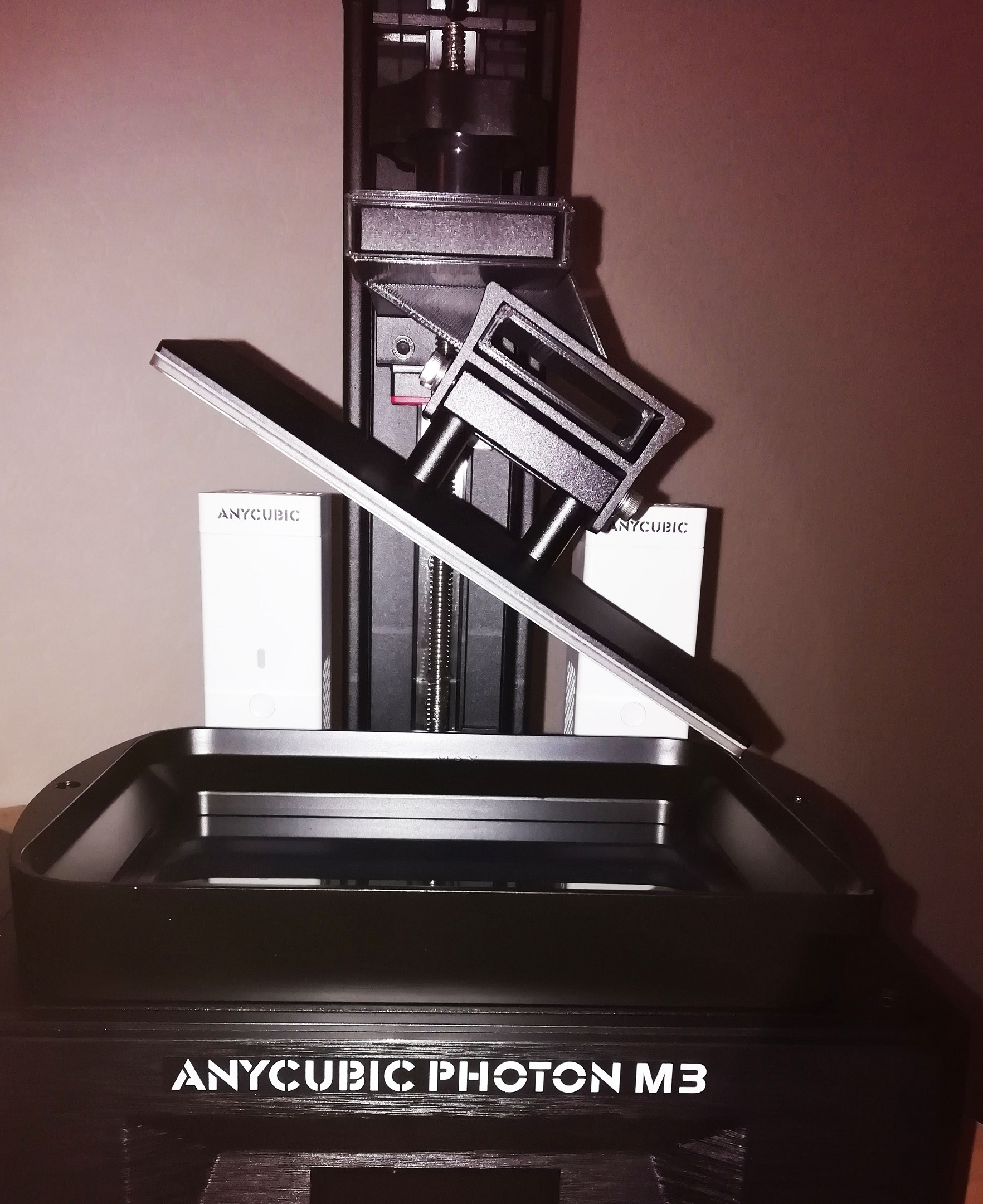

En hierbij nog een foto van de gemonteerde uitdruiphaak.

Je kunt die haak bij dit model niet laten zitten. Die zet je erop na het printen om beter te laten afdruipen. Maar het het is geen noodzakelijk artikel.
